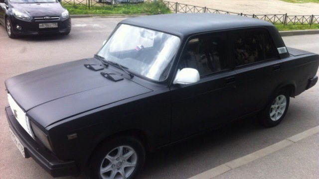

Что случилось с моей хорошей, на днях планирую кросс на 1500 км, и тут такое! Таксовал, не дал газу на старте, заглох, аккума мигнула и погасла, решил что села, начали заводить с толкача с клиентом, подъехали парни на обводном, я олдному дал попробовать завести, он завел, но дал газу под 6 тыщ оборотов, машина начала работать на холостом в 2 тысячи оборотов, только дал газу чтобы тронуться, все — теперь на холостом ходу резко плавают обороты от 1000 до 3000, и не проходит! На скорости если отпустить газ едет ровно и иногда дергает. Что делать?
P.s. аккумулятор оказывается — клеймы окислились
Комментарии 3
спасибо) был разлохмачен РХХ)
у меня недавно такое было поменял датчик положения дроссельной заслонки(дпдз) и все прошло. Попробуй может поможет.
смотри датчики подачи воздуха и топлива
