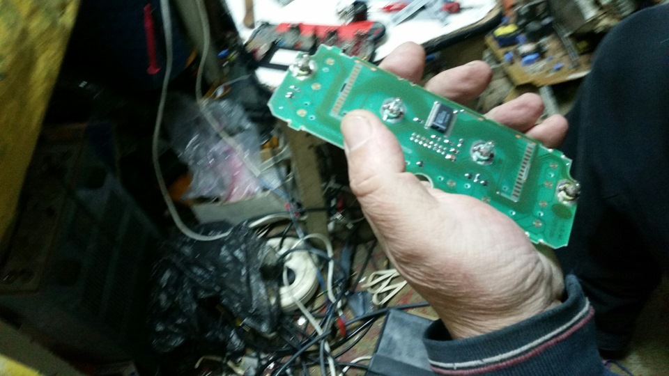

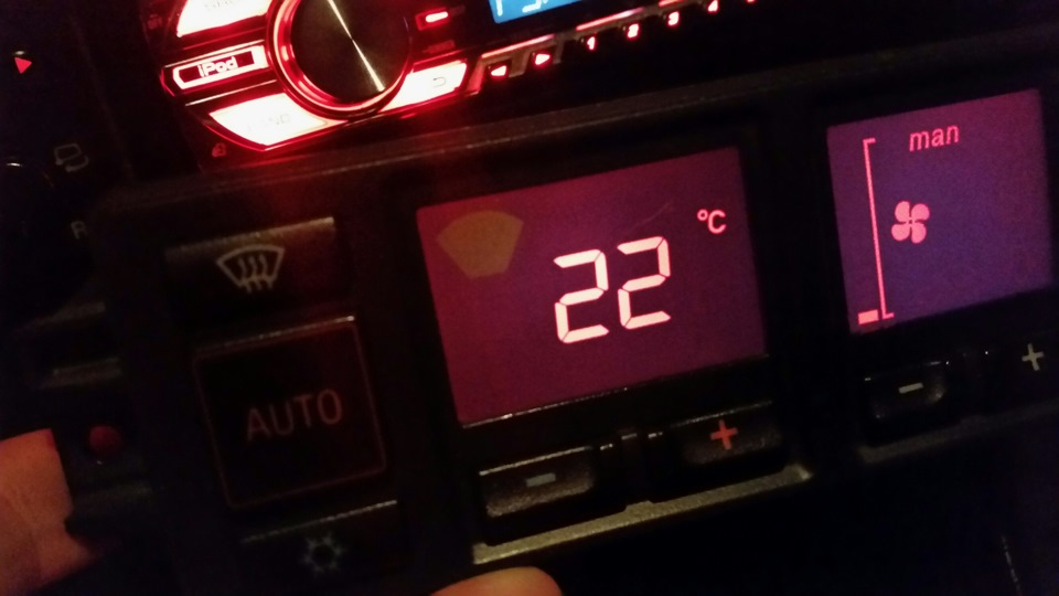

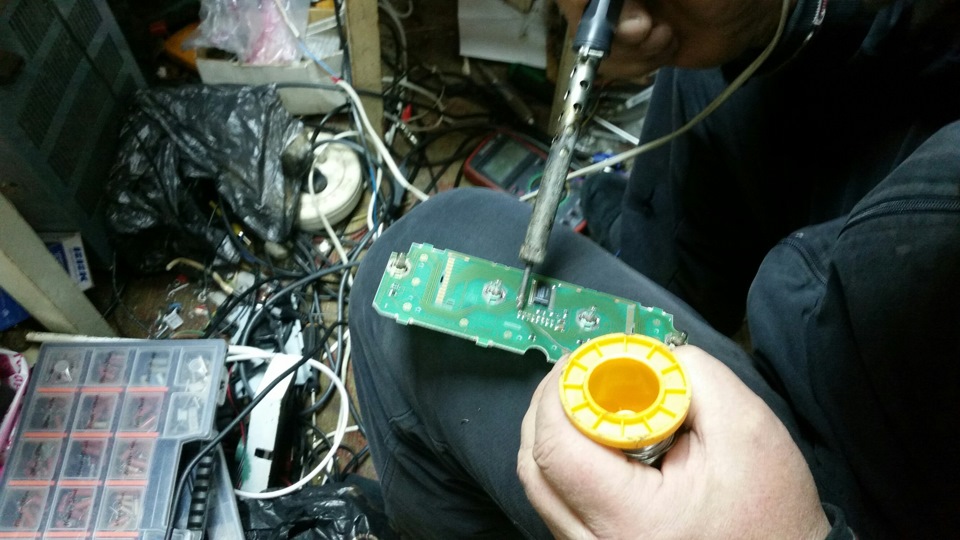

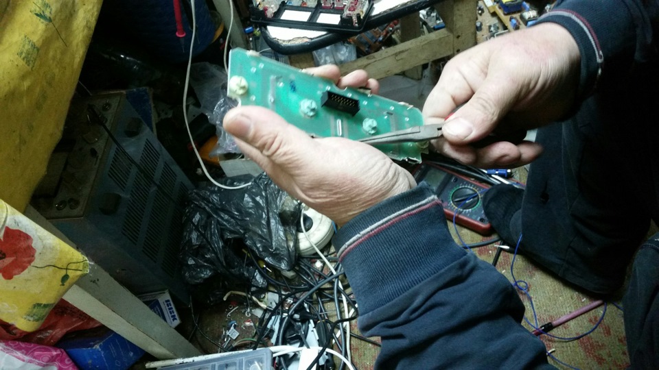

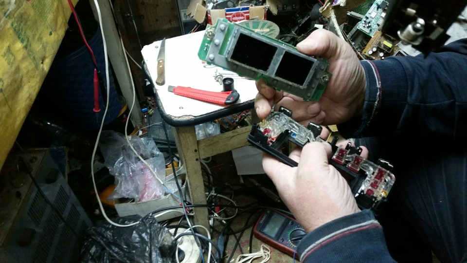

Когда машина хорошо прогреется, иногда начинали плохо нажиматся кнопки, это болезнь всех блоков тех годов, все как обычно, подробно описывать не буду, пропаиваем разъем др шлейфа и все гут! Но вот еще вопрос, у всех такое окошко на обдув лобового стекла? И при включении обдува на лобовое сервоприводы шуршат, все отрабатывает как положено, но вот само окошко не загорается, что может быть?
Комментарии 8
саня, они еще светится должны!)))
Да не понятно, почему оно только подсвечивается и все, а при нажатии кнопки ничего не происходит!

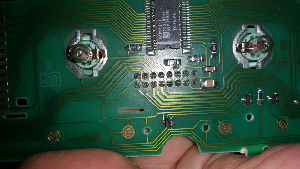

ты дорожки пропаивал на кнопки ?
Ага, где шлейф
и все равно через раз нажимается?
Надо везде где кнопки нажимаются по всей плате пропаивать. Я пропаял, все работает хорошо!)
Так не, всё нажимается как новое, так ещё не было никогда, тут основной вопрос в индикаторе на обдув лобового стекла!

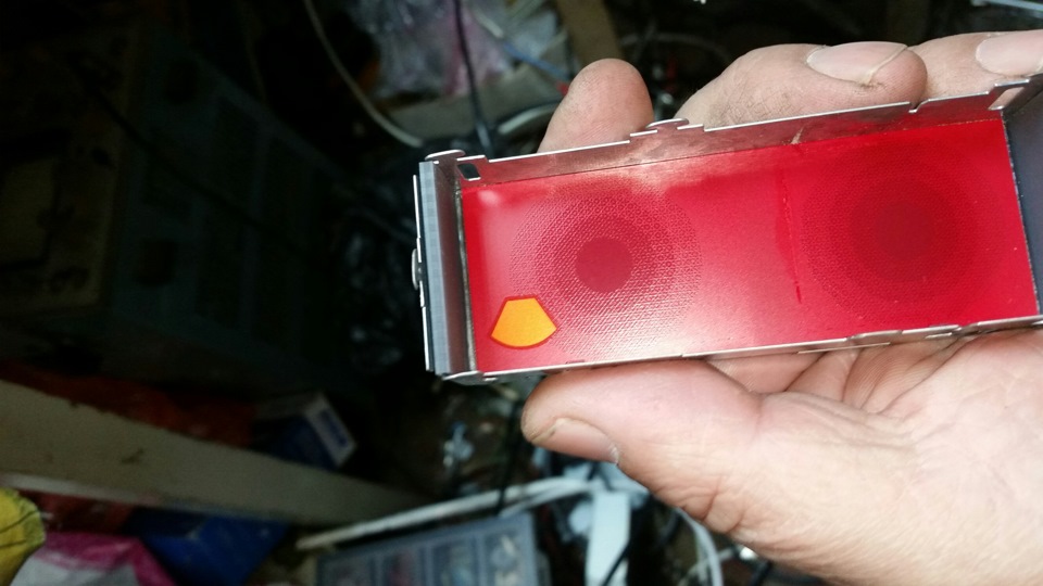

а не загорается, где? на мониторчике ? Может погорели на мониторе лампочки… Тоже бывает такое. Бывает половина не горит. Конечно интересно.
не горит сам иникатор, а так все работает!
