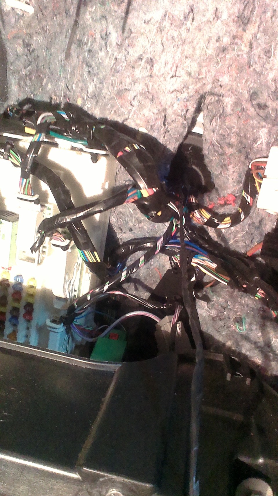

Начинаем: Для удобства снял бардачок ( описывать как снимается нет смысла, т.к открутить надо 5 саморезов да и инфы полно по снятию), чтобы было удобно прокладывать и укладывать провод. Ищем разьем С-3

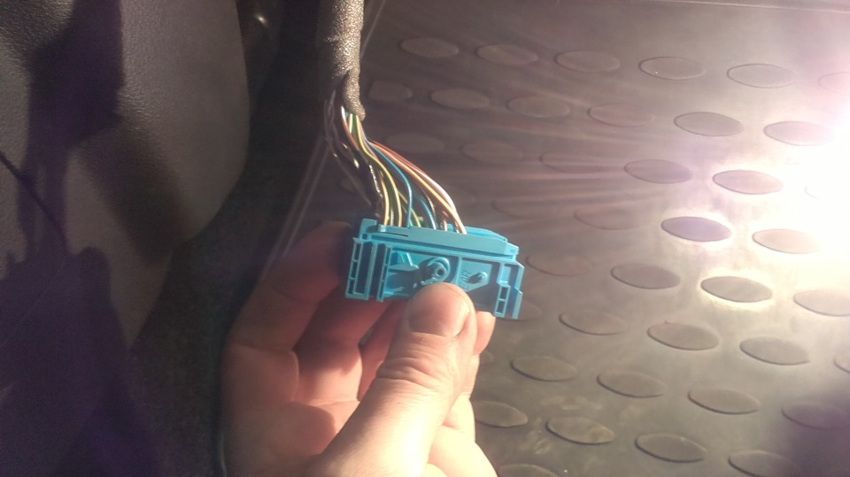

Разбираем его для удобства подключения
Ищем 25 пин провод бело-фиолетовый. Затем вставил разьем в гнездо, стобы проверить появится минус при поднятом ручнике. Подсоединил контолку ( лампа 12 вольт с 2мя выводами + и — кто не знает) + на предохранитель а — воткнул в 25 пин. Включив зажигание и подняв ручник котролька загорелась( жаль фото не сделал), значит провод тот. Хотел его вынуть из гнезда, но у меня не получилось, поэтому просто зачистил провод и подключился замотав изолентой
Далее замотал провод черной изолентой и проложил его вдоль всех жгутов прикрепив к ним. В моторный отсек просунул провод через резиновую заглушку, находится справа ( там проходит жгут в моторный отсек
в моторном отсеке провод спрятал в гофру и стал прокладывать его к левой фаре крепив хомутами
Подключал по схеме, только поставил диод ( на всякий случай) на минусовом проводе ( фото нет) чтобы + не проходил к 25 пину когда ручник опущен. После всех установок получаем: Включаем зажигание — ДХО горят. Поднимаем ручник -ДХО гаснут, то чего я и добивался.

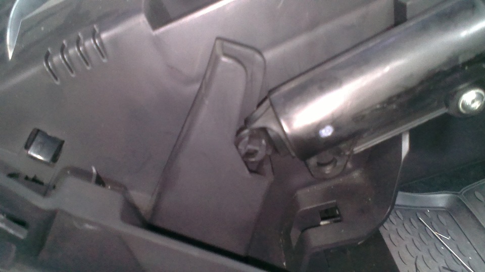

Когда стал ставить на место бардачок, то увидал на нем с боку такую штуковину
Поразмыслив для чего она нужна понял, что это микролифт (или хрен знает как назвать) для плавного открытия бардачка. Но почему она не подключена, вот в чем вопрос? Видно на заводе забыли. Зацепил ушко за штырь на крышке все стало работать как надо
Теперь крышка открывается медленно и плавно словно на 2х кассетном магнитофоне 90х годов, не то что было раньше.

Почему-то много у кого этот "микролифт" не цепляют))
вот вот
Хм… странно. Меня то же этот вопрос мучил в свое время, по той же схеме с синего форума пытался "запилить" себе такую же фичу, но… то ли руки не из плеч, то ли китайский тестер, такой китайский))) Не обнаружив минуса на 25 пине "пошел" дальше) В итоге взял минус с концевика ручника. Все работает. Теперь буду знать, что можно смело переделать))
я проверял не тестером, а лампочкой и тянуть провод до ручника далековато и много разбора
