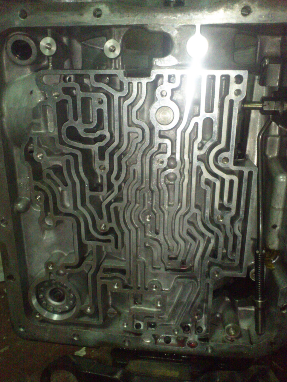

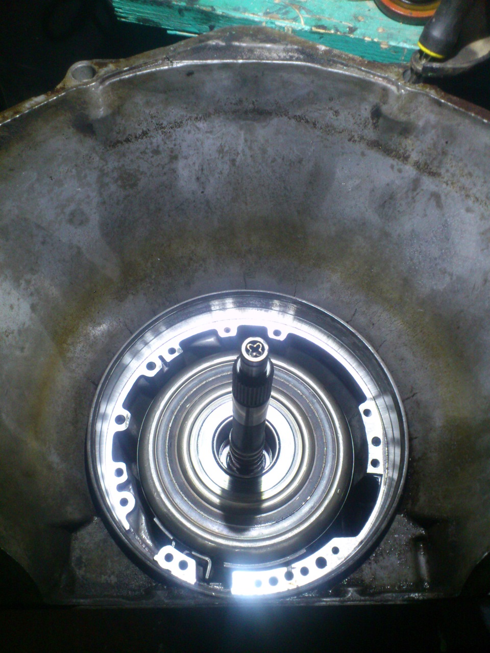

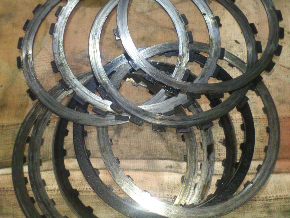

Сборка происходит медленно но уверенно.Все пакеты собраны и установленны, уплотнения на поршнях заменнены, установленна новая тормозная лента. На очереди установка насоса и сборка гидроблока.Прилагаю фото сгоревших фрикционов
Втулку на насосе поменяй на тефлоновую… И бублик отвези на переборку. Денег не много, а сэкономив можно потом локти покусать…
Втулки все заменены, а бублик поедет на переборку с понедельника)
