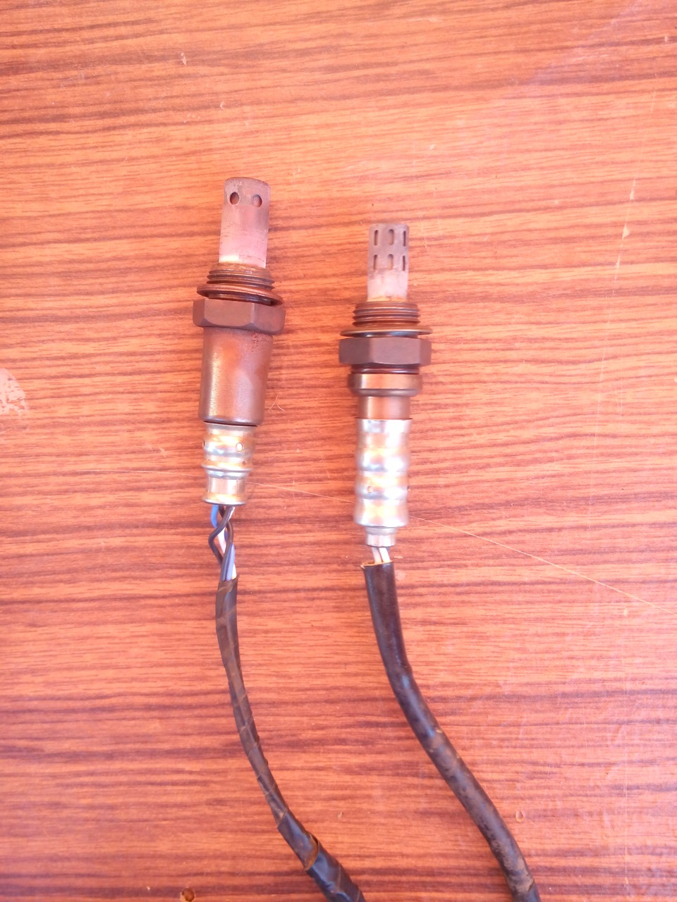

"мультитроникс" выдавал ошибку Р0171 и Р0174
В сети информация что одна из причин данных ошибок может быть в неисправности кислородных датчиков

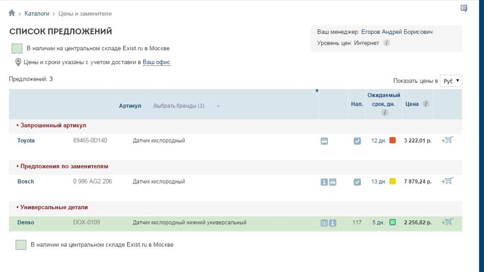

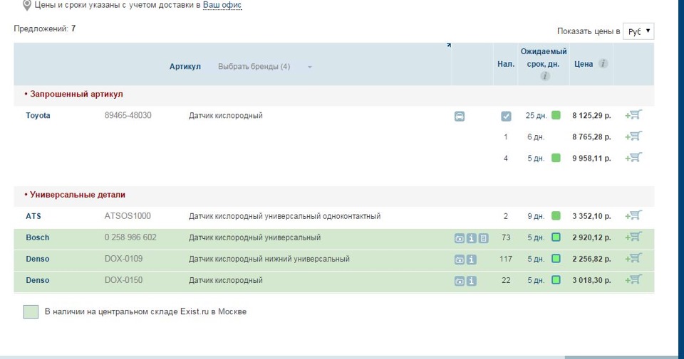

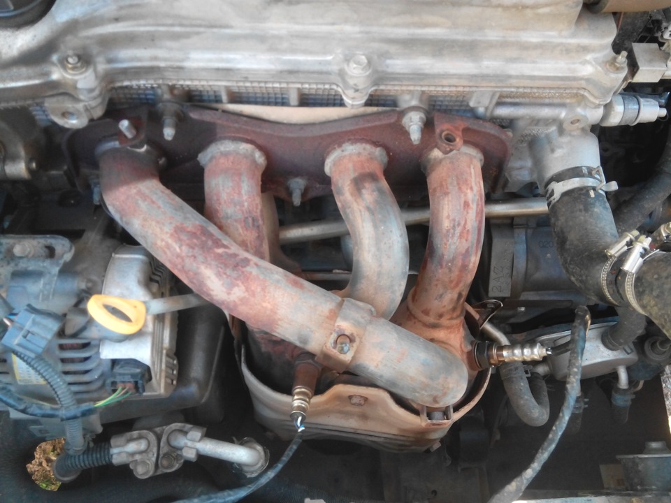

Заказал с экзиста кислородные датчики Denso DOX-0109 2шт
В каталоге показывает как замену на штатные кислородники.
Замена

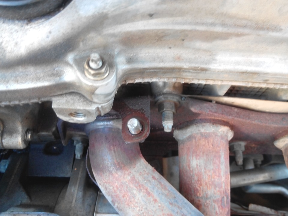

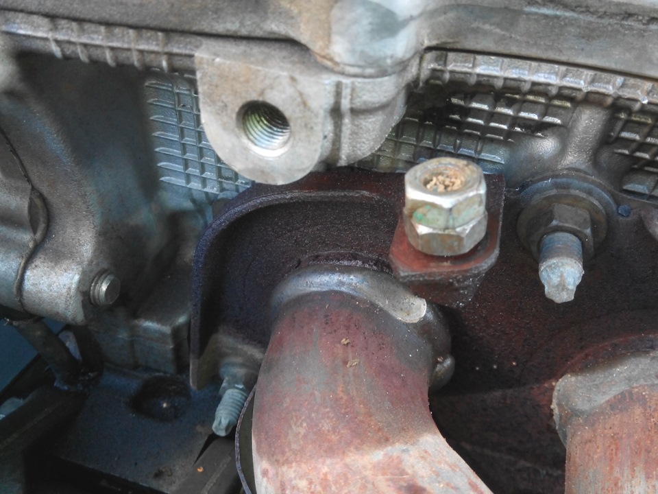

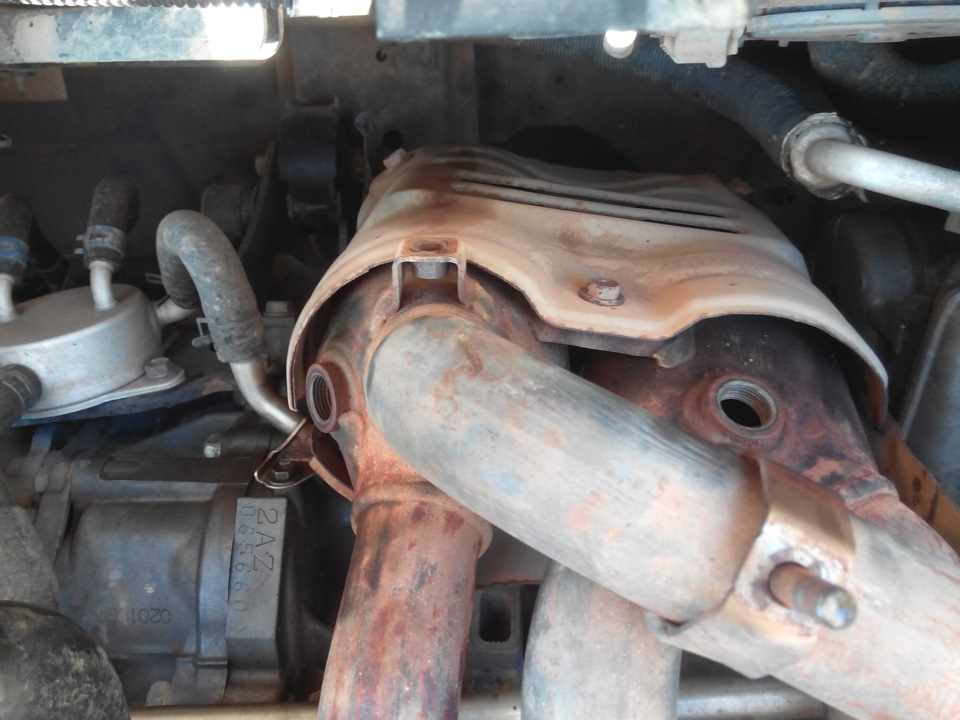

-Откручиваем тепловой экран(3 болта и 1 гайка)
По неосторожности отломил "шляпку" болта, остаток резьбы остался в коллекторе 2 накрученные гайки, помогли выкрутить "обломыш"))
-т.к скорее всего датчики "прикипели" обильно побрызгал место вкручивания датчика в коллектор жидким ключом, дал постоять пару часов и открутил рожковым ключом на 22.

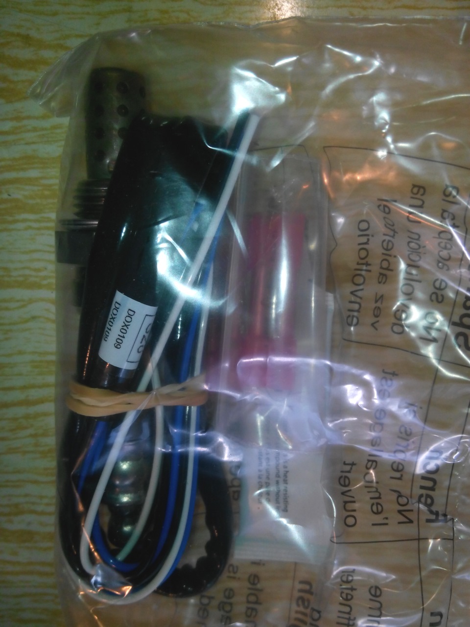

-На новых датчиках цвет проводов полностью совпадал, отмерил нужную длину проводов и наскрутки закрепил разъёмы датчиков.
Места скруток "одел" в термоусадочную трубку(кембрик).(паять не советуют т.к провод достаточно жёсткий, места пайки хрупкие и отламываются)
-к каждому датчику идёт смазка на резьбу, что бы в последующем не был проблем с выкручиванием датчика для замены.

Не могу только никак понять, почему 2 одинаковых датчика 0109. Сверху и снизу же отличаются датчики. Не могу ещё сообразить, почему 2 датчика сверху расположены.

Заказывал 0109, потому что на оба оригинальных партнамбера кислородников, выдаёт как замену на экзисте)
