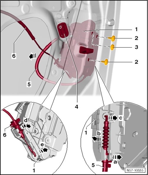

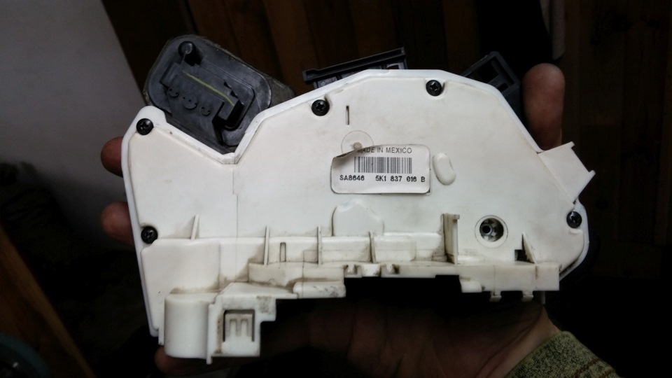

Перестал закрывать правый передний замок пассажирской двери (номер замка 5K1 837 016 B, номер креплений в защиту двери 38046370). Разборка по ELSA.

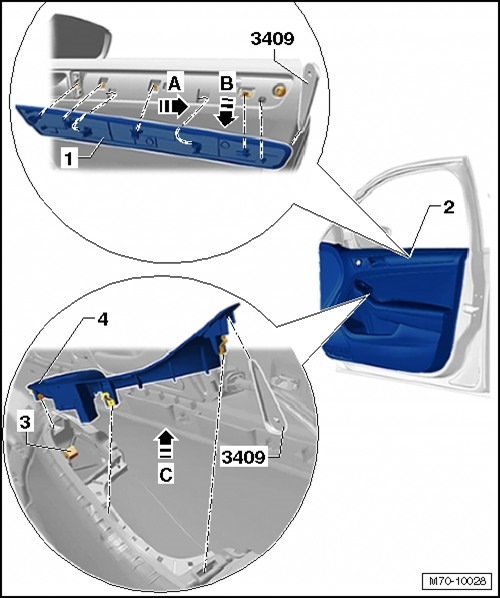

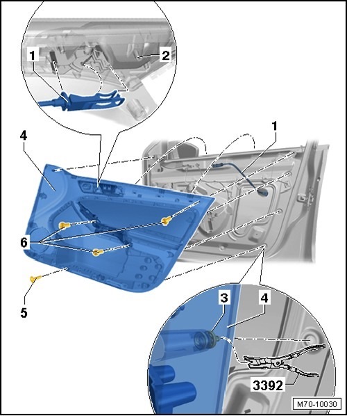

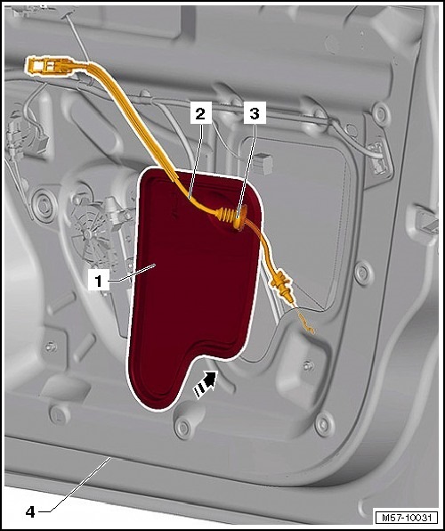

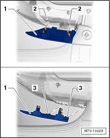

Выполнить следующие работы:
– Выключить зажигание.
– Поддеть верхнюю часть накладки ручки двери -4- с помощью клина -3409- вверх в -в направлении стрелки C- и высвободить её из фиксаторов в обивке двери -2-.
– Отсоединить разъём -3- от верхней части накладки ручки двери -3-, в зависимости от комплектации автомобиля.
– Осторожно поддеть и высвободить из фиксаторов декоративную накладку -1- с помощью клина -3409-.
– Сдвинуть декоративную накладку -1- по -направлению стрелки A- и снять её с облицовки двери -2- в -направлении стрелки B-.
– Поддеть нижнюю часть накладки ручки двери -1- с помощью клина -3409- и высвободить её из фиксаторов -2- и -3- в обивке двери.
– Выкрутить винты -6- в области накладки ручки двери и верхней части обивки двери (4 Нм).
– Выкрутить болт -5- (2 Нм).
– Извлечь из пистоны -3- крепления обивки двери -4- из их гнёзд, в нижней части обивки, с помощью клиньев -T10383-.
– Извлечь из пистоны -3- крепления обивки двери -4- из их гнёзд, в боковых частях обивки, с помощью клиньев -T10383-.
– Извлечь обивку двери -4- из уплотнителя стекла движением вертикально вверх.
– Отсоединить трос -1- от механизма внутренней ручки двери -2-.
– Отсоединить электрические разъёмы от обивки двери -3-. в зависимости от комплектации автомобиля.
а/м с ручной регулировкой зеркал:
– Извлечь привод регулировки наружного зеркала из гнезда в обивке двери -3-.
– Приподнять крышку -1- в нижней части.
– Потянуть крышку -1- вниз и вынуть её из двери -4-.
– Поддеть и снять колпачок -3-.
– Отсоединить разъём -4-.
– Вывернуть винты -2-.
– Извлечь замок двери -1- из двери.
Указание
Тросы можно отсоединить, если это необходимо для последующих работ.
Отсоединение троса к корпусу ручки двери
– Если установлена, отсоединить накладку от замка двери.
– Провернуть трос -5- на 90° и вынуть его из крепления -стрелка a-.
– Отвести трос настолько -стрелка b-, чтобы его можно было отцепить от ушка в замке -1--стрелка c-.
Отсоединение троса к внутренней ручке двери
– Провернуть трос -6- на 90° и вынуть его из крепления.
– Отвести трос настолько -стрелка d-, чтобы его можно было отцепить от ушка в замке -1--стрелка e-.

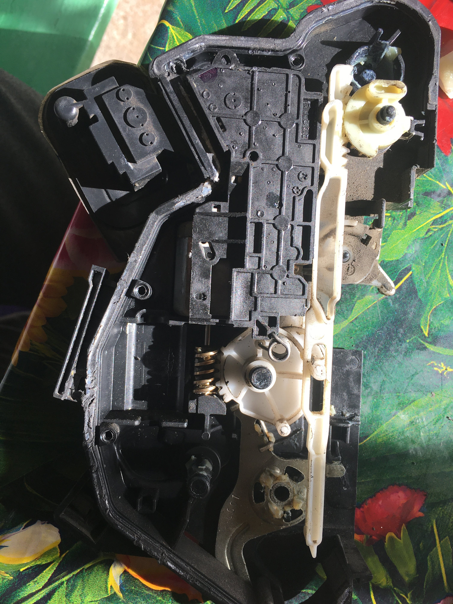

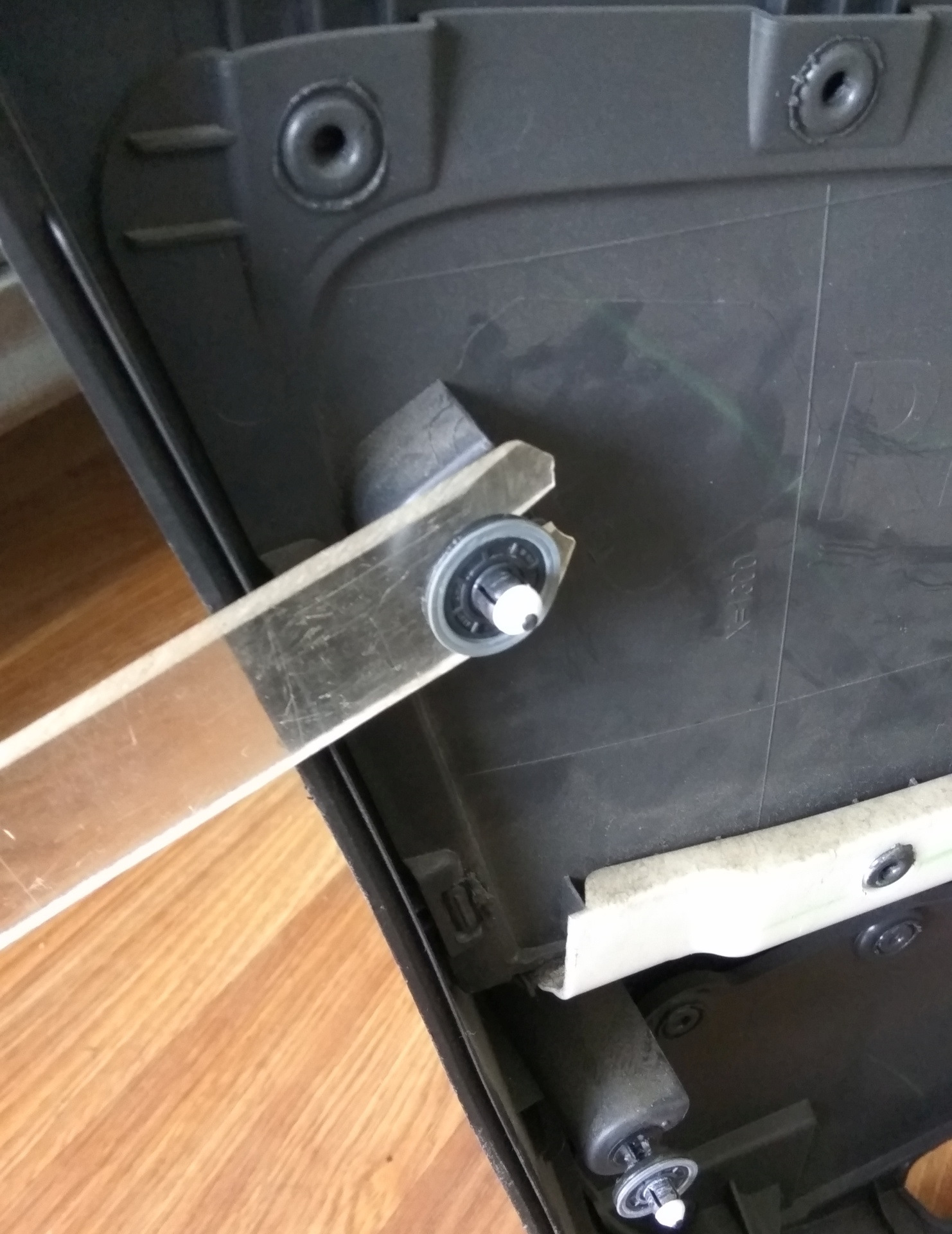

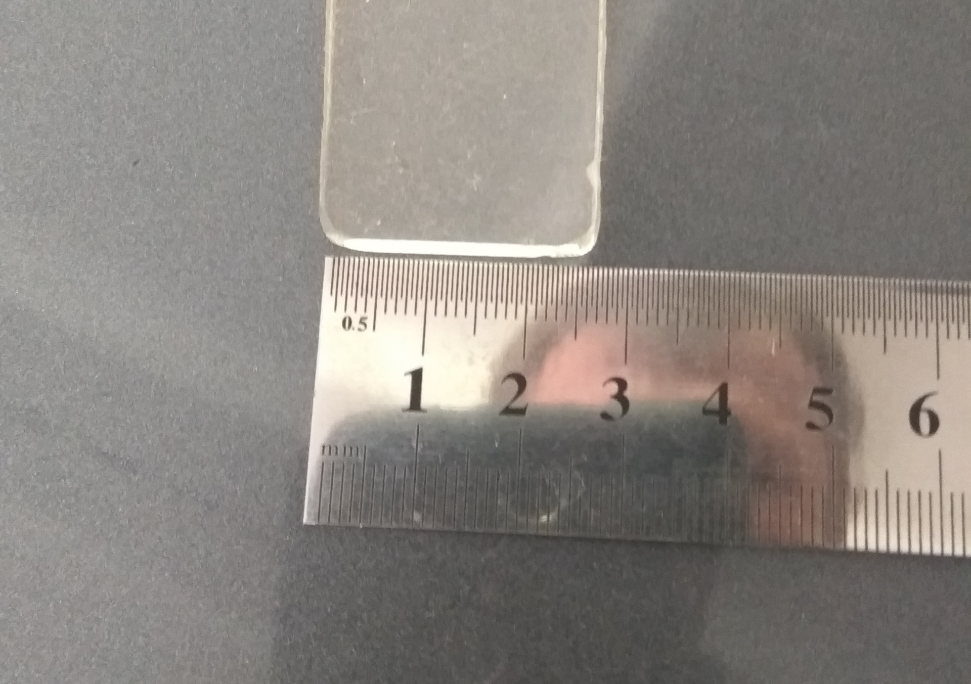

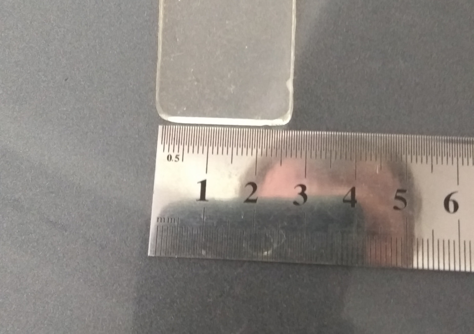

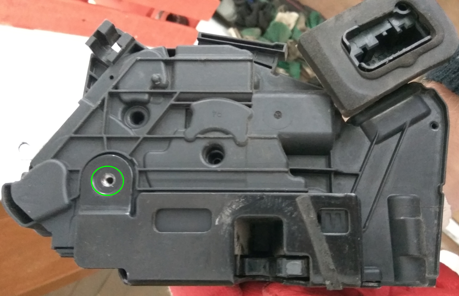

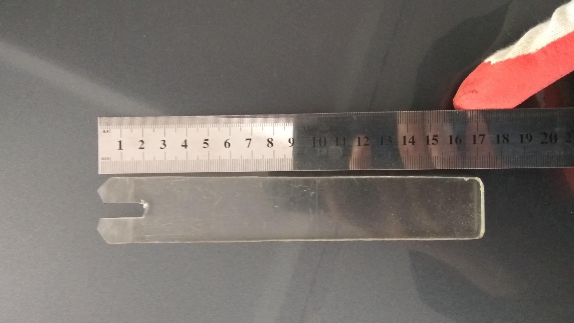

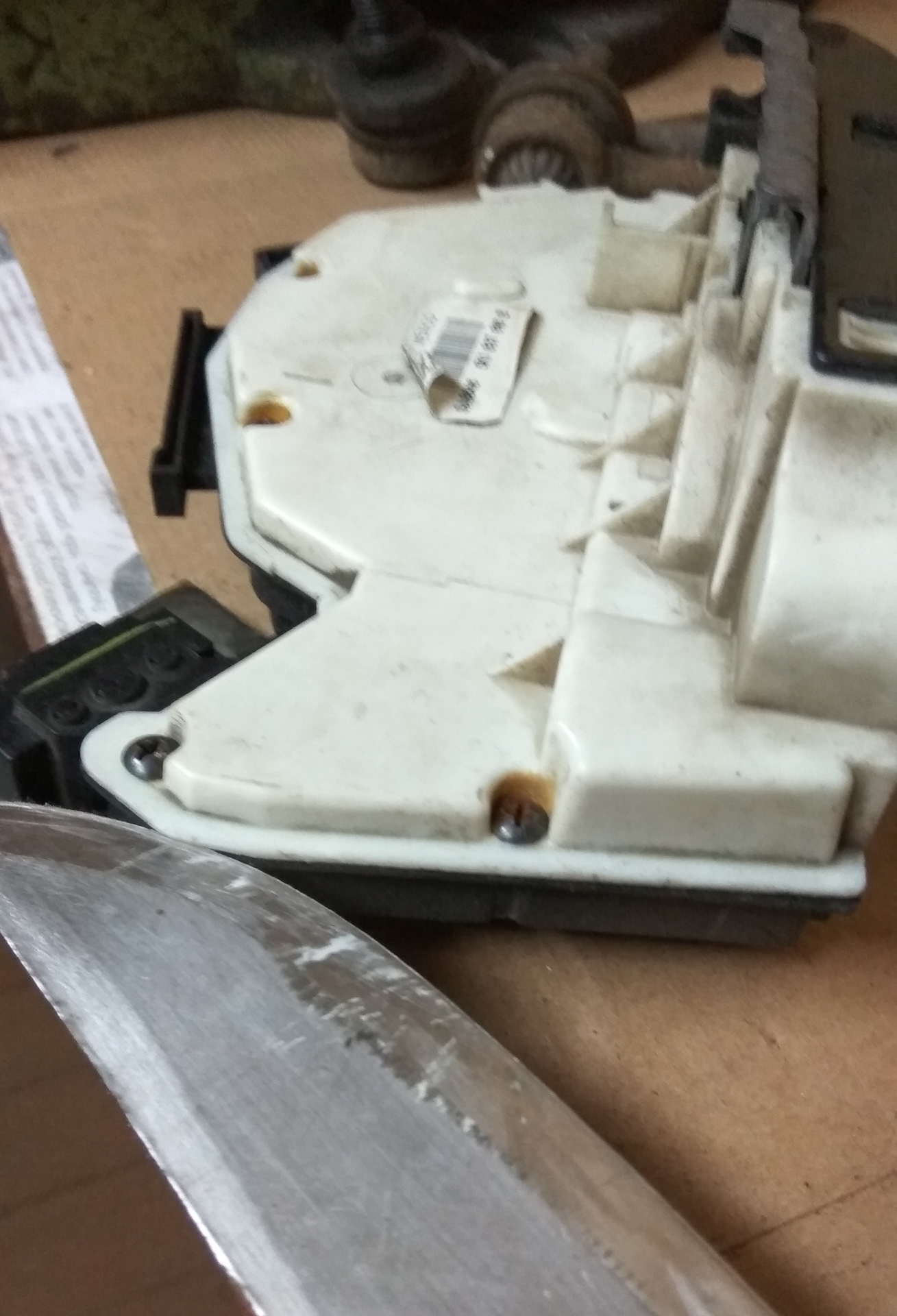

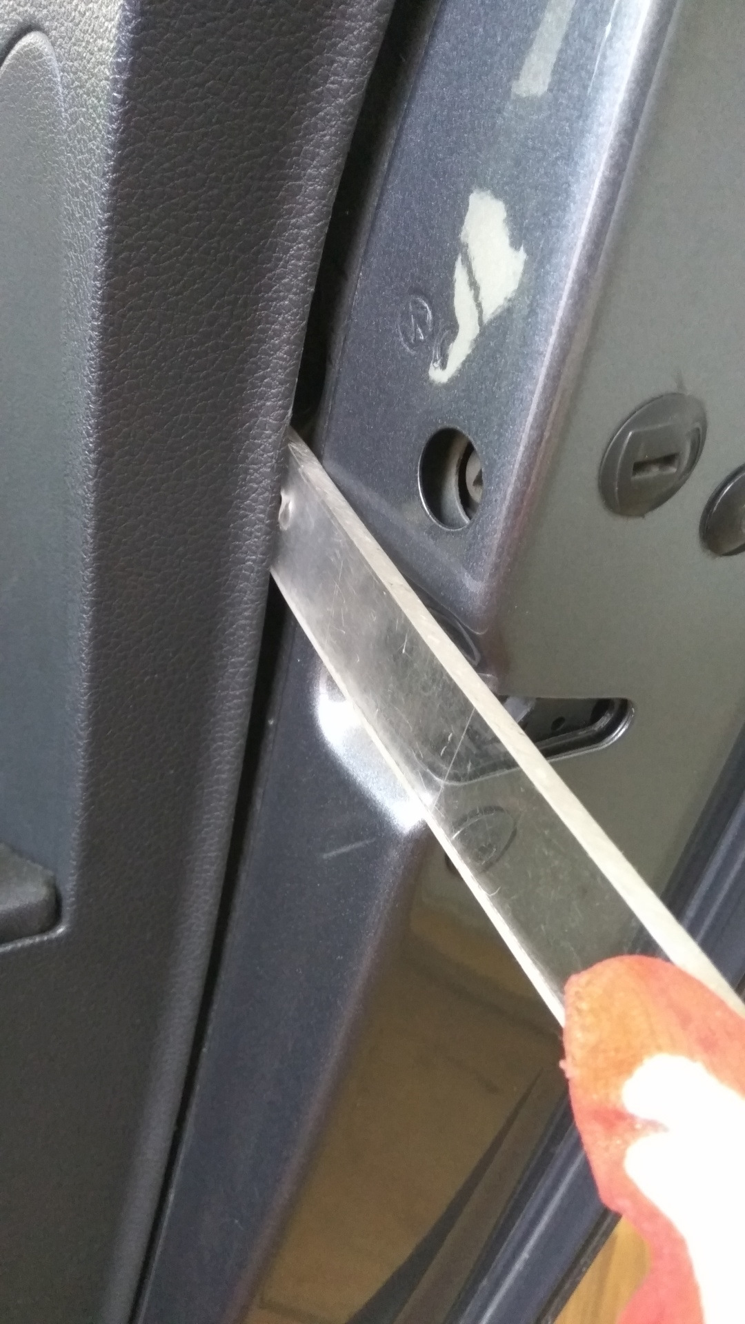

Я сделал из оргстекла такой вот съёмник для креплений
После снятия двери все пистоны нужно разжать.

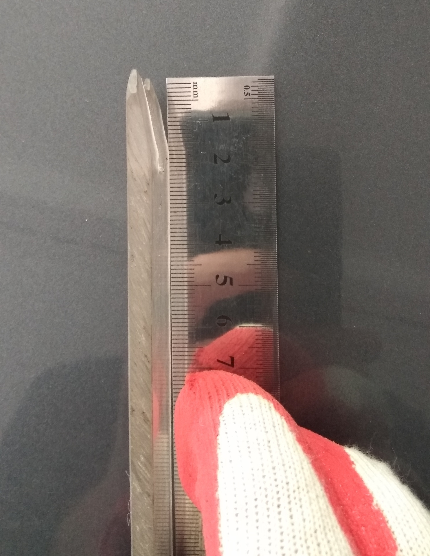

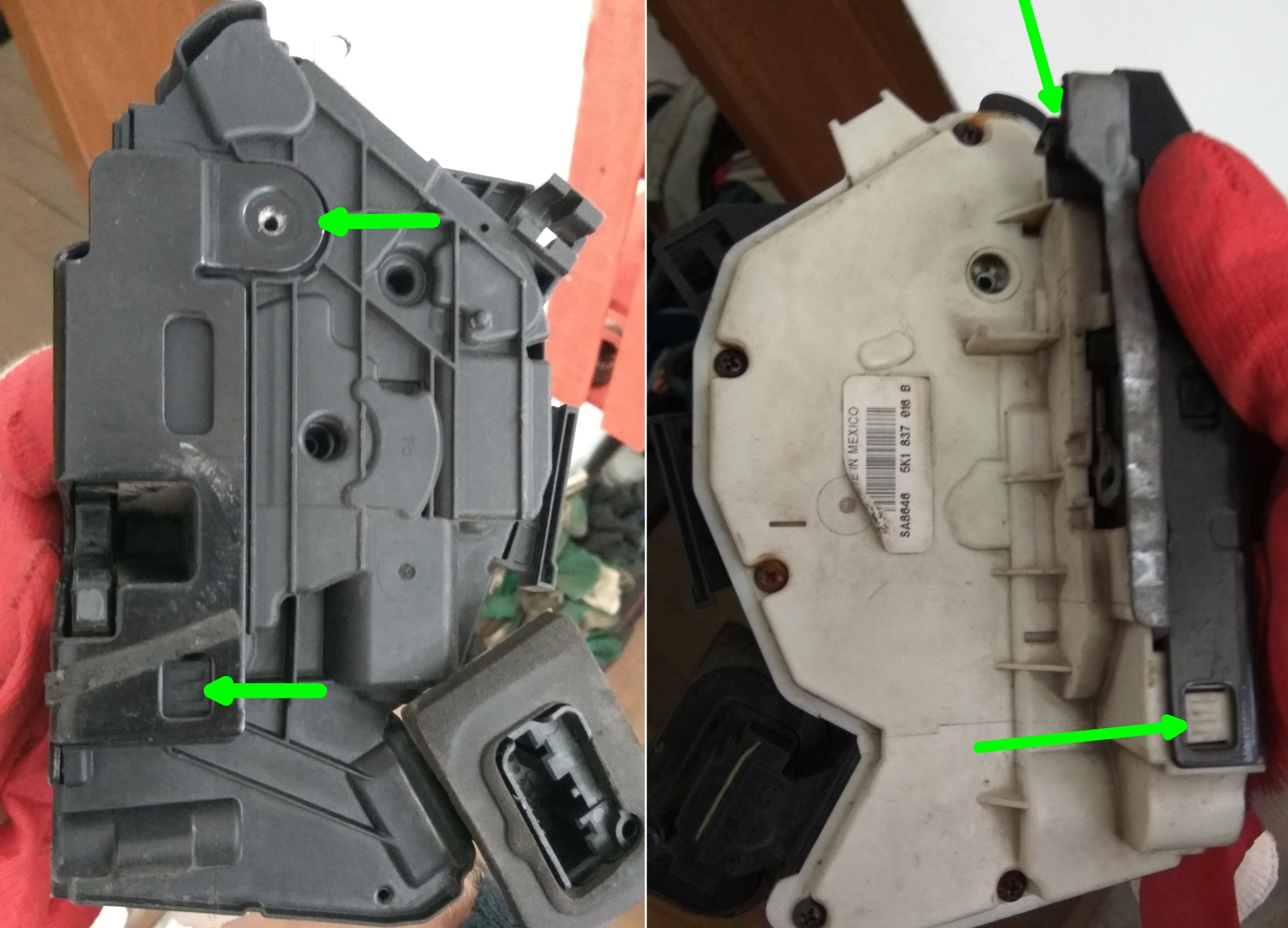

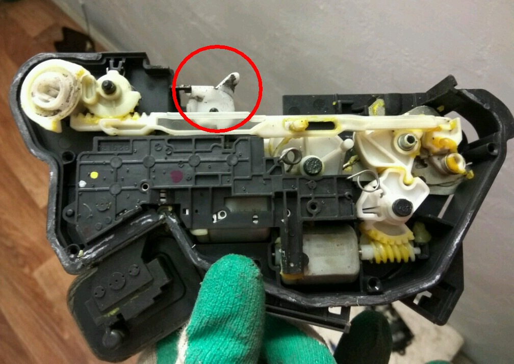

Чтобы снять замок, нужна бита M6. Замок в руках. Разбираем.

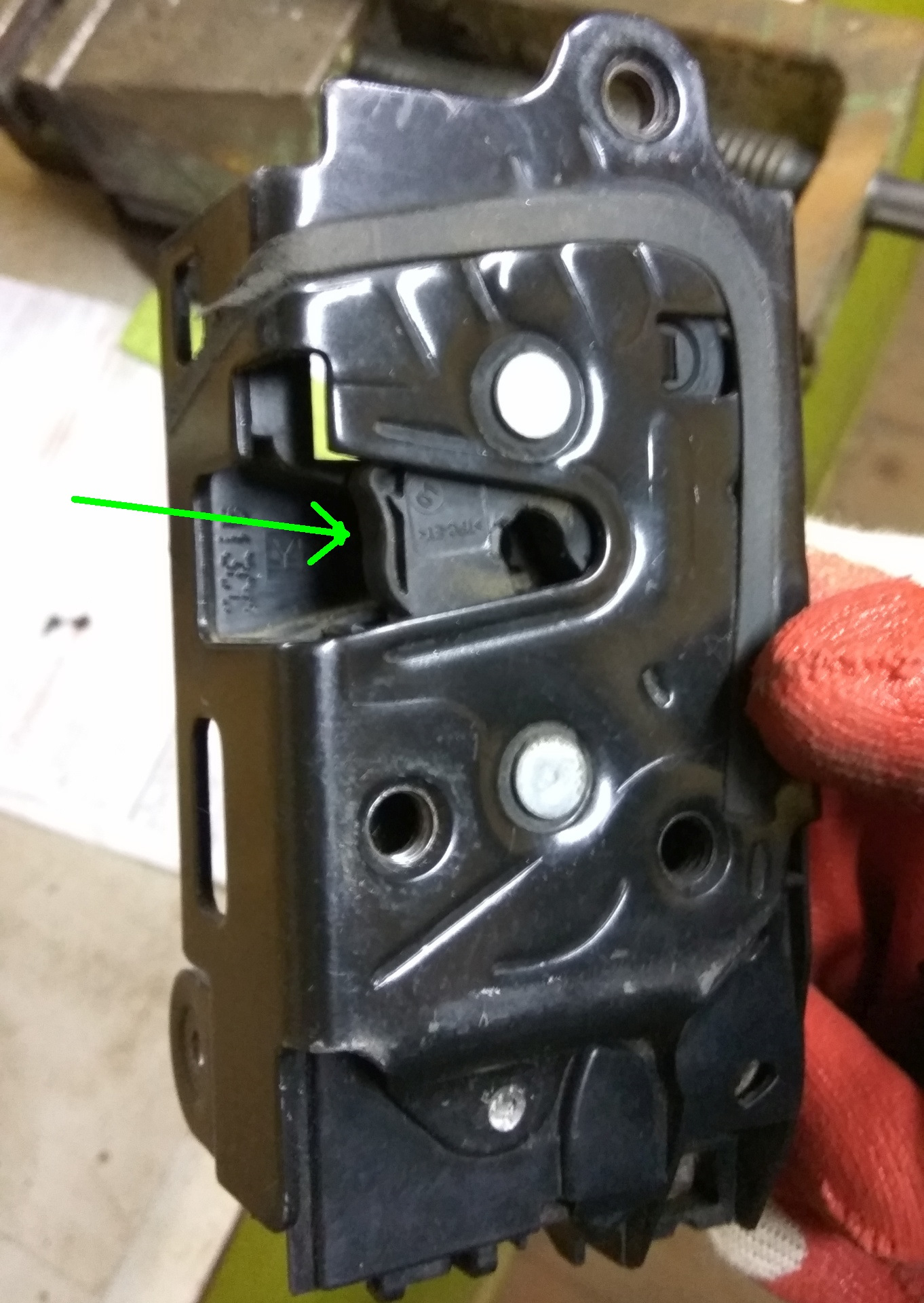

Снимаем железную половину замка поддевая защелки
Берем острый нож и на стыке замка разъединяем его.

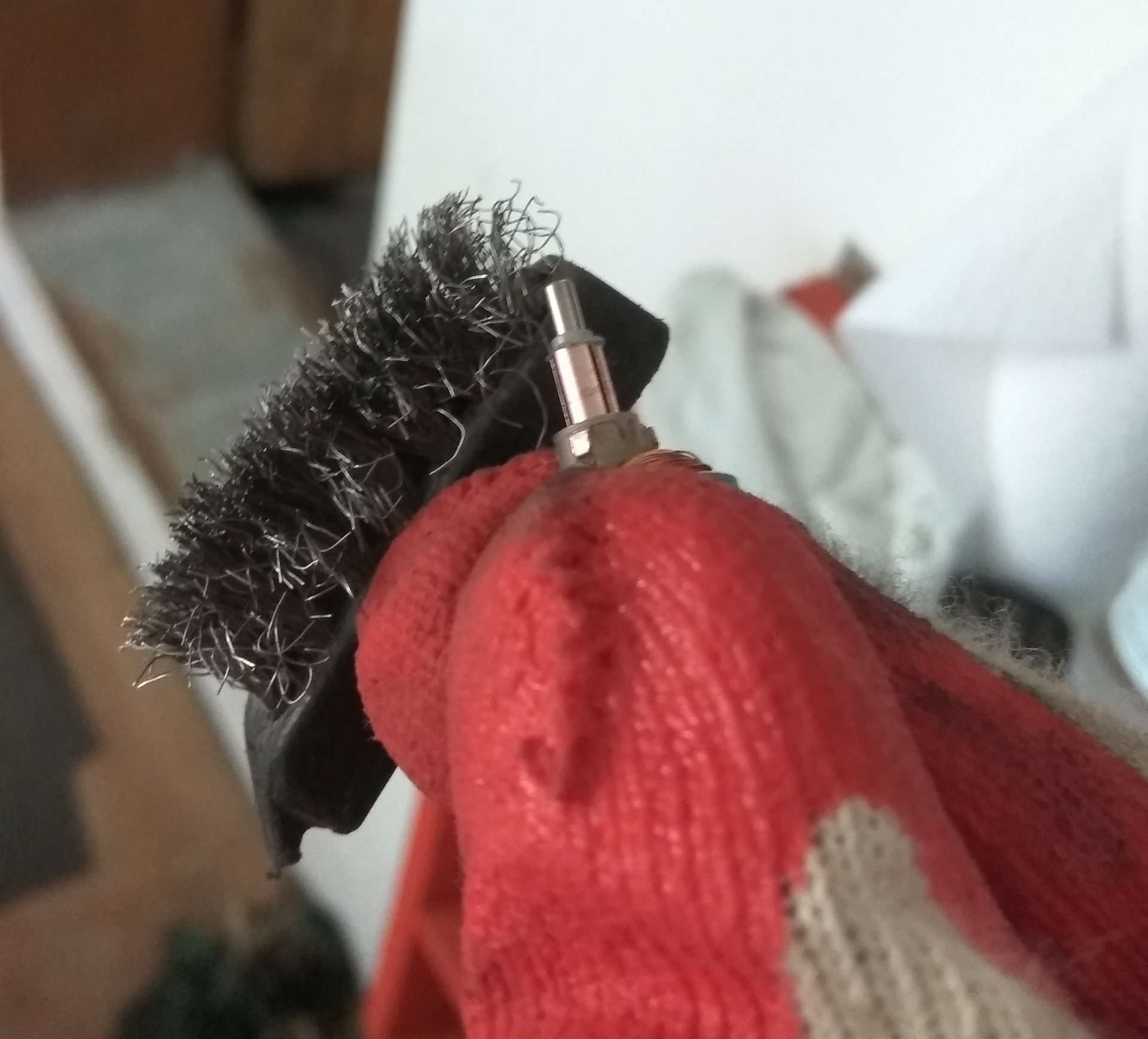

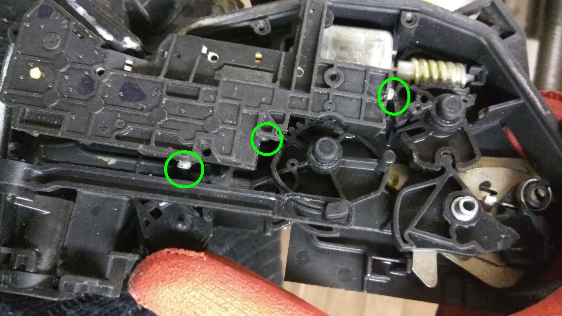

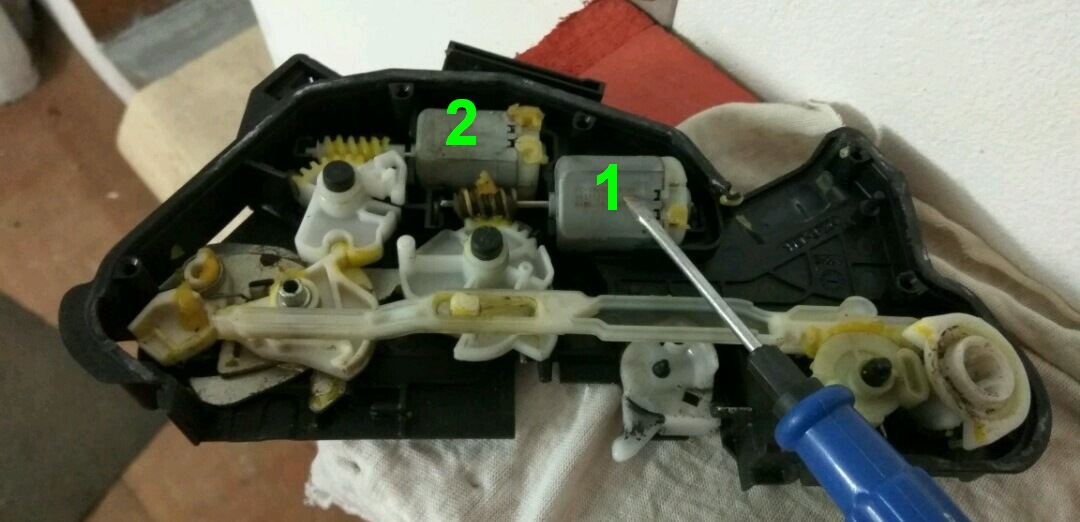

Далее аккуратно , не повредив микропереключатели снимаем крышку. Запоминаем все элементы.
После ремонта, когда будете собирать замок, смотрите эту черную крышку с пружинками аккуратно вставляйте на своё место. Есть вероятность сломать микропереключатели (вообще перестанет все работать). Можно покрутить шестеренки на стыке микропереключателей, чтобы они становились и не цеплялись за другие элементы. Вообщем это самый главный процесс в сборке замка
Просверливаем дырки в отверстиях. Вкручиваем шурупы.
При сборке замка нужно защелкнуть до упора черный флажок, чтобы одевая на вторую половину замка не сломать белый флажок
Проверяем подкинув разъем на замок, закрывает и открывает ли. Все должно работать.
Всем удачи в ремонте!

День добрый, а что с заклепкой потом делать? Просто выкинуть 2ю часть?
Я закрутил длинный болт с гайкой и замок не открывается/закрывается с кнопки.только механически с ключа…
Что то вы не то сделали. Должно все работать. Пост 2015 годом, по моему заклёпка не нужна.

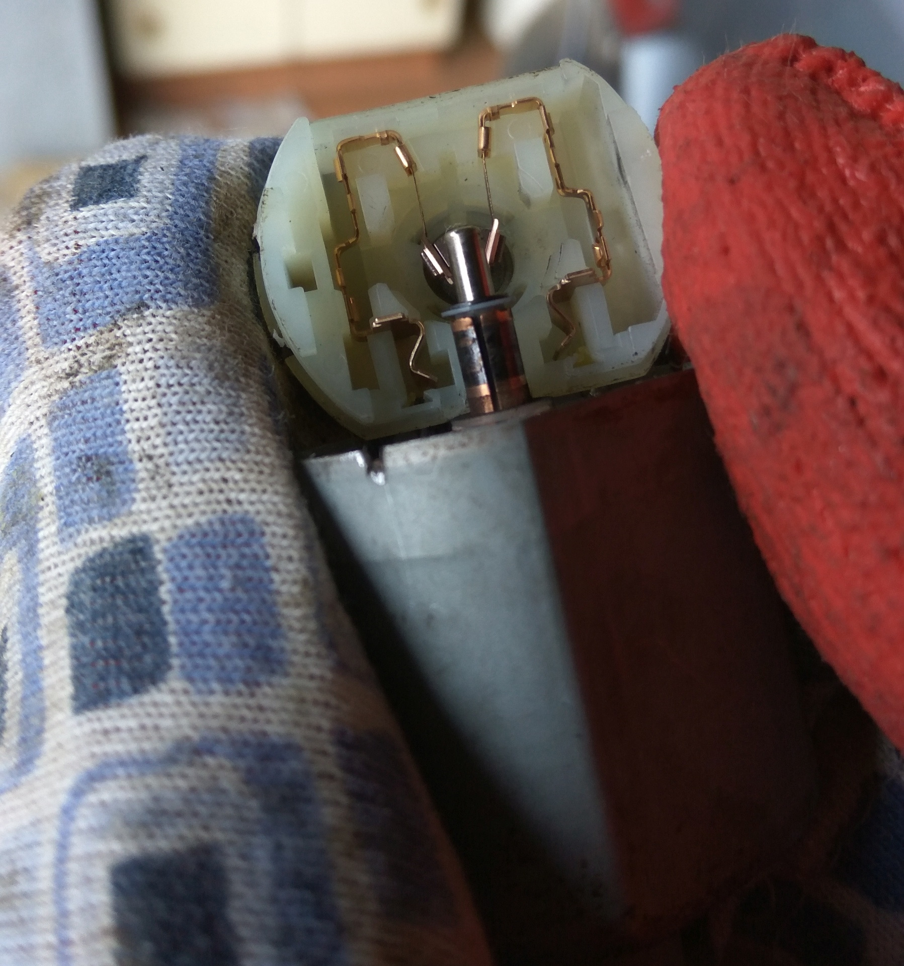

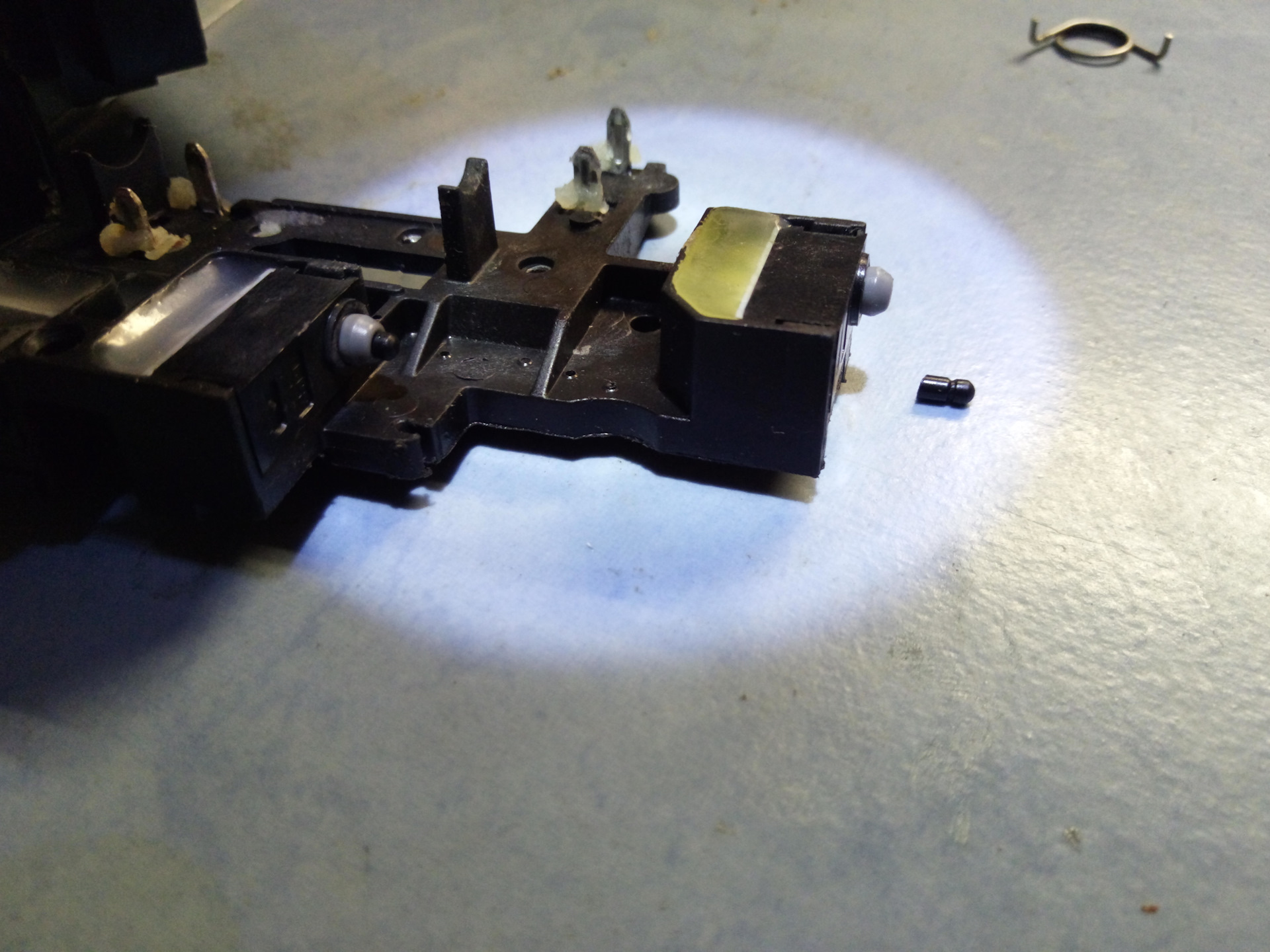

Привет. Есть Фотка моторчика или его артикул на замену? Ремонтировал 2 года назад, снова издох замок. Хочу заказать моторчик заранее, до демонтажа с машины.
Благодарю за ответ.
Привет. Есть в другом моем отчёте. Но на время публикации я таких не нашел, на Алиэкспрессе тоже.

Добрый день! ОГРОМНОЕ СПАСИБО автору за подробную инструкцию. Разобрал и увидел что один из моторчиков весь ржавый и поэтому не работает, может кто знает чем его заменить или хотя бы какая у него маркировка?
На здоровье! Почистите как следует и все будет работать. Только аккуратно собирайте замок глядя на микрики, чтобы не сломать их

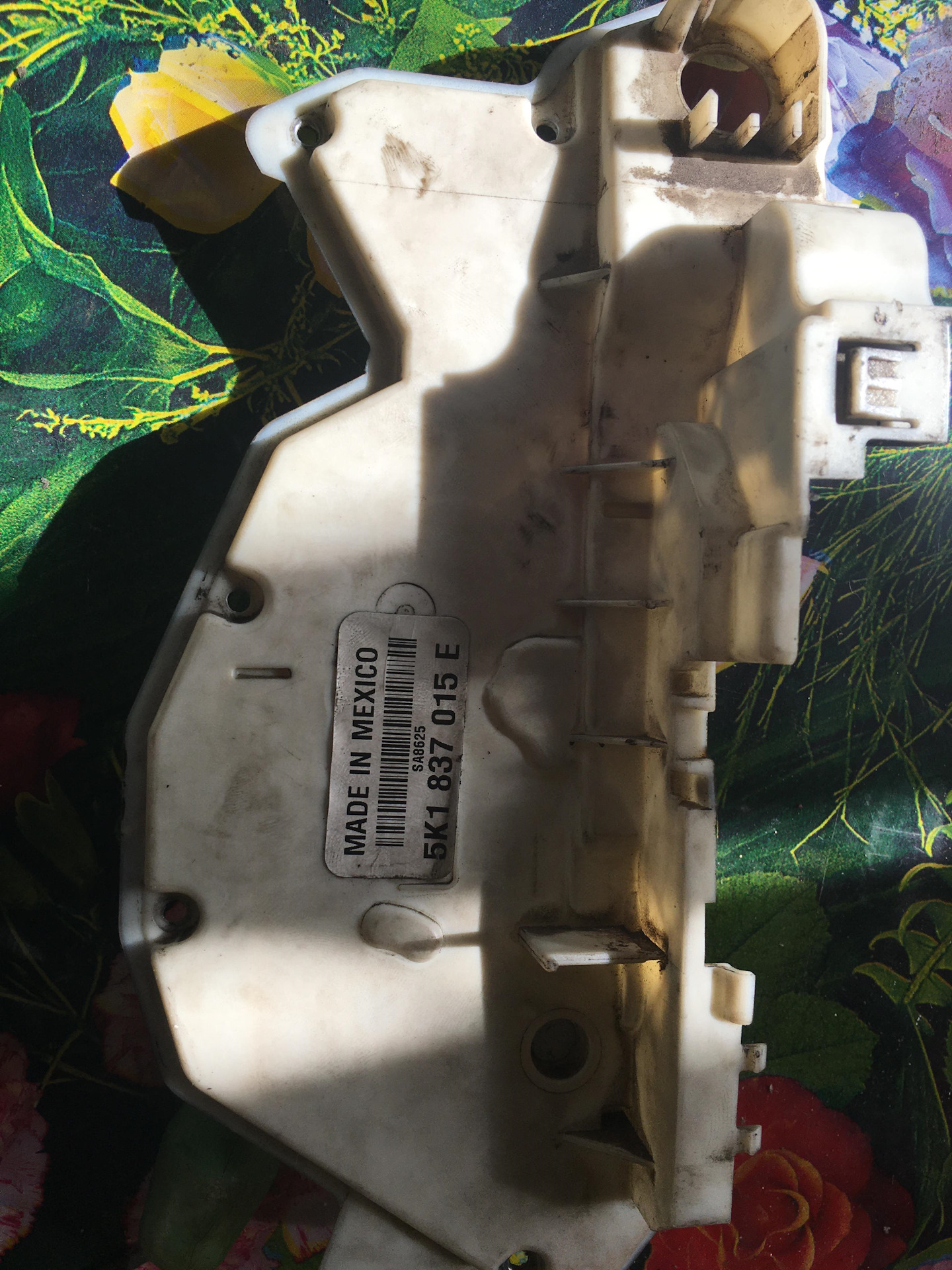

Какой битой откручивается блок замка от двери?
а вот его номер
Спасибо за подробную инструкцию. Разобрал свой и увидел что моторчик один))))
Бро, дай бог тебе здоровья, и сто лет жизни. Без тебя бы не разобрался ) Замок урчит как новенький 😉
На здоровье!
Приветствую. Зимой водительский замок мозг выносил, в морозы просто не открывалась ни с каких ручек водительская дверь пока не потеплеет. В приходом весны проблема ушла полностью, но т.к. делал концевики дверей, то решил и замок сразу сделать. Всё разобрал, почистил моторчики (был нагар), смазал механизмы. Поставил на машину, замок работает полностью, но появилась странность. Когда закрывает дверь до упора, замок каждый раз щелкает. Остальные замки так не щелкают. У всех так? Или что-то напортачил? Повторюсь, замок проверял во всех режимах. Работает отлично. На видео показываю имитацию закрытия двери, щелчок слышно.
Скорее всего обломан микрик. Их в водительском замке 5 штук
Enrage
Я покупал бу замок и менял микрики в моем замке
Перепроверял перед установкой как в вашем отчёте, всё было отлично с ними. Можно как-то напутать положение деталей друг относительно друга? Хотя опять же, по фото выставлял
В микрике есть концевик, который нажимается внутрь. Скорее всего он, концевик, в каком то микрике сломан и не нажимается, а отклоняется в бок. Проверяйте их
Очень печально. Можно как-то выйти из ситуации без покупки б.у. замка если реально обломан?
Купить микрик такой же)
Такой же не найти как я понимаю) не подскажете какой из 5 микриков виноват?
Разобрал по рекомендации (огромное спасибо автору, дай бог здоровья !), погнулась зимой тяга, два микрика накрылись, кто нибудь подобрал замену? какие оставить ?
Прямой замены им я не нашел. Пришлось колхозить микрик МП7. Работает.

Подскажите есть ли разница между
5K1 837 016 B
5К1 837 016 D ? На моем замке(тоже передней правой двери) такой артикул
Замки разные?
Как аналог подходит

Как ты его разобрал? Хотел посмотреть по предложенной тобой ссылке: "Замок в руках. Разбираем по описанному способу slaiger ссылка.", да она не открывается. Я разобрал дверь (поломав пару штук заклёпок, капец они прочные, не так то просто их вытащить, немного покоцал обшиву, но вроде не видно ососбо), вытащил этот замок, думаю ну вот щас и делу конец вскоре… А не тут то было, есть на этом замке несколько заклёпок, как ты их вытащил? Ещё про одну могу предположить, которая насквозь проходит через белую крышку (просто выбил её, и назад не ставил?), а вот те которые через чёрную часть замка проходят как вытаскивал, они ж не сквозные? В итоге я разрезал крышку горячим ножом сначала, думал потом на винтик посажу держаться будет (это как раз где сквозной штифт), и всё равно не смог её снять, мешала чёрная часть с самим замком… Приложив усилия я выдрал конечно всю крышку, нашёл причину (обломанный концевик, из-за него не поступал сигнал на моторчик, и механизм не блокировался при постановке в охрану). Но вот собрать обратно не представляется возможным, мешает вот эта чёрная часть с замком, пытаюсь крышку на место поставить, и весь механизм ей же смещаю со своих мест… ВОПРОС, как эти штифты завальцованные вытаскивал?
Разобрал острым ножом поддев сбоку и он расщелкнулся. Одну заклепку нужно было высверлить, что на белой стороне корпуса замка.
Посмотрел, надо всё же эту заклепку высверливать, и тогда замок на 2 половинки разберётся.

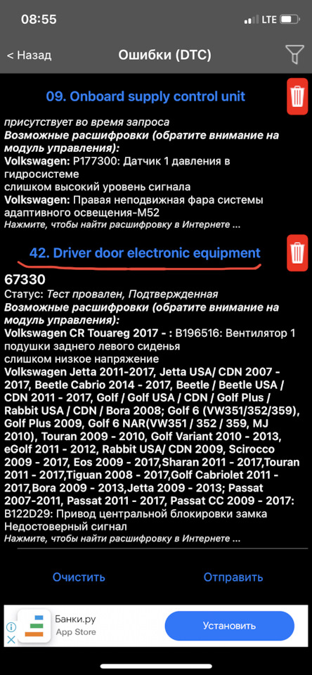

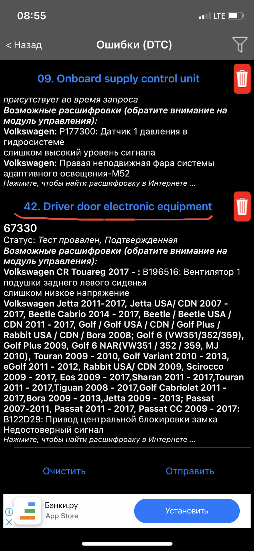

Ребят, у меня на водительской двери перестал замок закрываться, даже дверь не захлопнуть. Свет в салоне загорается при открытии и на приборке значок загорается. В чем тогда проблема?
скорее всего сдох микрик

Привет, подскажи пожалуйста, а как ты потом поставил старую заклепку? или подобрал новую и заклепал?
Привет. Без заклёпки всё хорошо держится. Две половинки замка защёлкиваются в трёх местах. Вроде надёжно.

Круто! А контакты имеется в виду щётки внутри двигателя?
Моторчик не разбирал. Просто почистил его контакты. Нечему там ломаться за такой короткий промежуток эксплуатации.
Mithun
Можно и моторчик разобрать и щётки проверить.

МОЛОДЦА! У меня тоже заедает замок только водительская дверь. Надо делать. А где клины брал для разборки?
Есть за 1.5$ ru.aliexpress.com/item/4p…460854&shopNumber=1390209
А так из оргстекла вырезал как продают пластиковые. Но лучше заказать с китая
