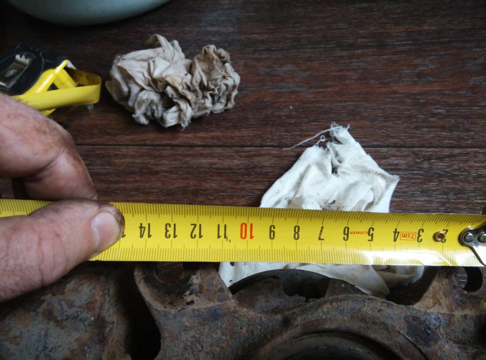

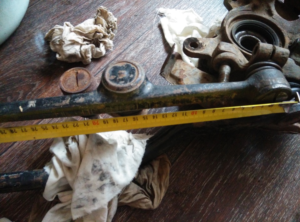

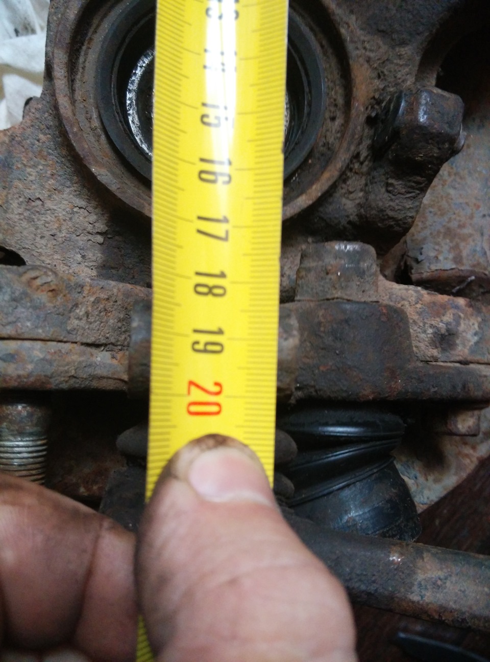

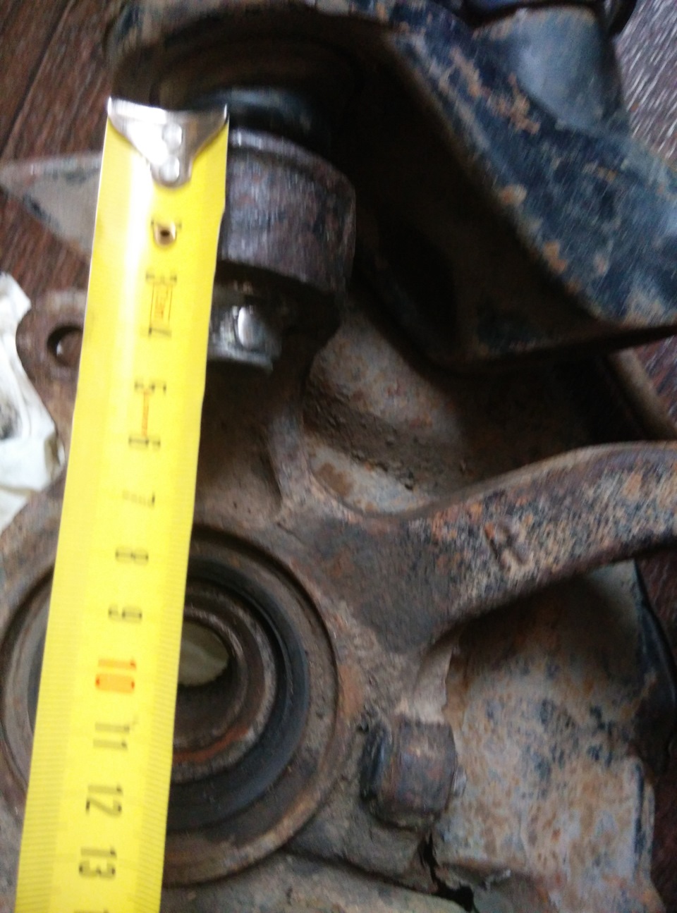

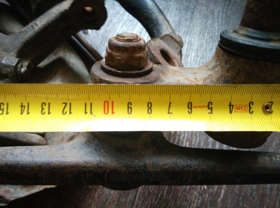

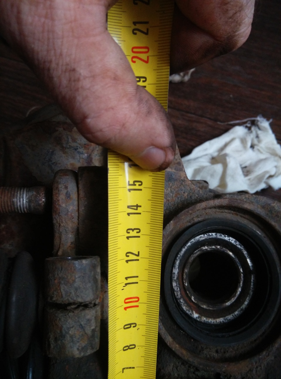

Далее буду приводить некоторые размеры подвески SSS от CarinaE GTI:

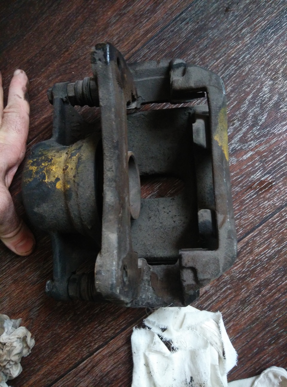

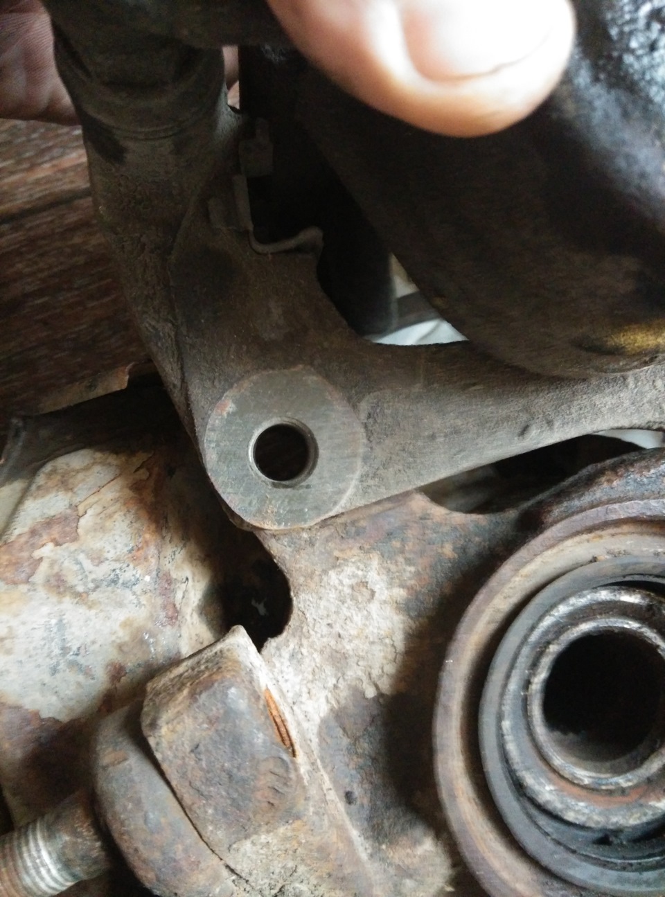

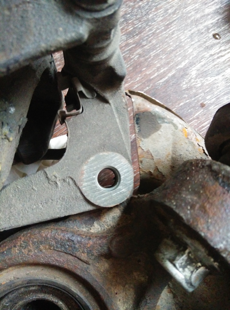

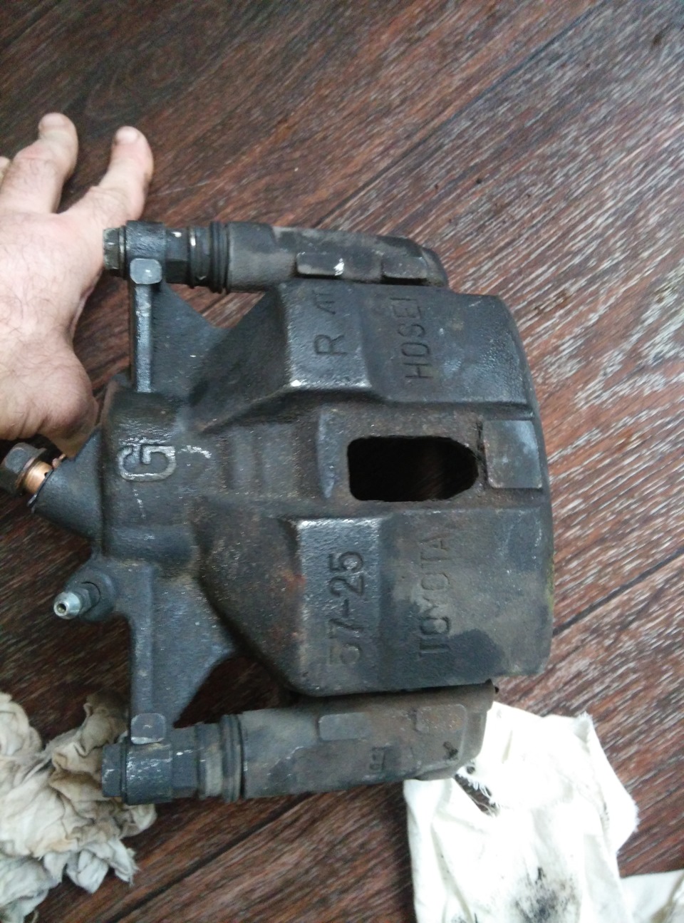

Суппорта тормозные (хотелось бы найти суппорта, которые будут влазить в 14-15 диски):

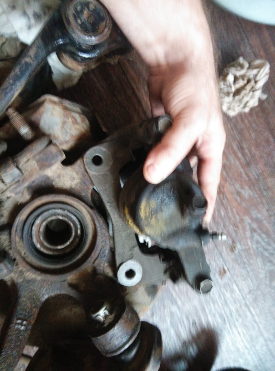

Как ни странно, у меня валялась тормозная суппорта от моей стандартной CarinaE.

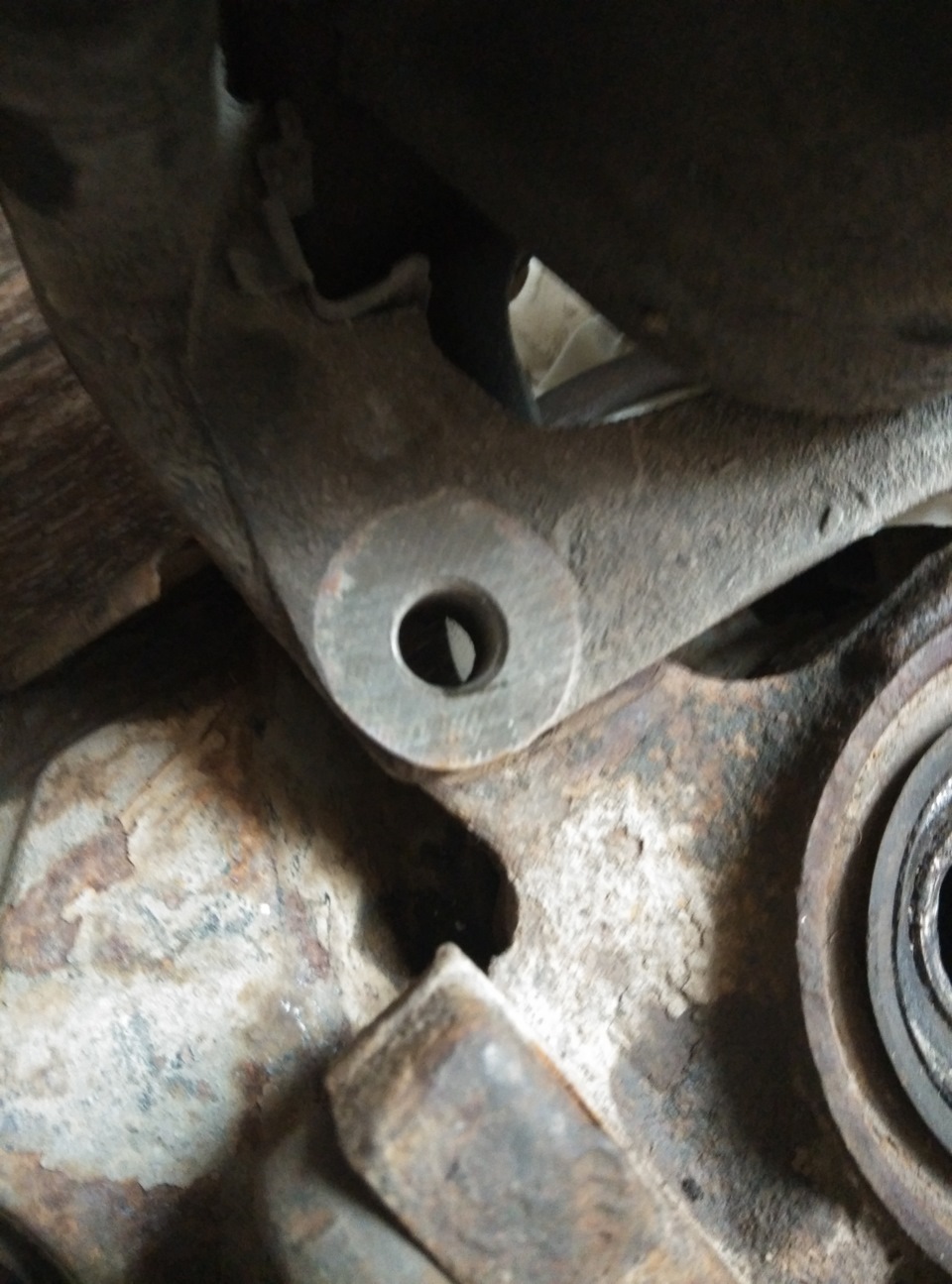

Приложил её к цапфе, и о чудо: она "подошла по дырочкам".
Ступица прикладывается с другой стороны, но для целей фотографирования переместил её на передний план. Ступица задевает за кожух тормозного диска — надо будет подпиливать…

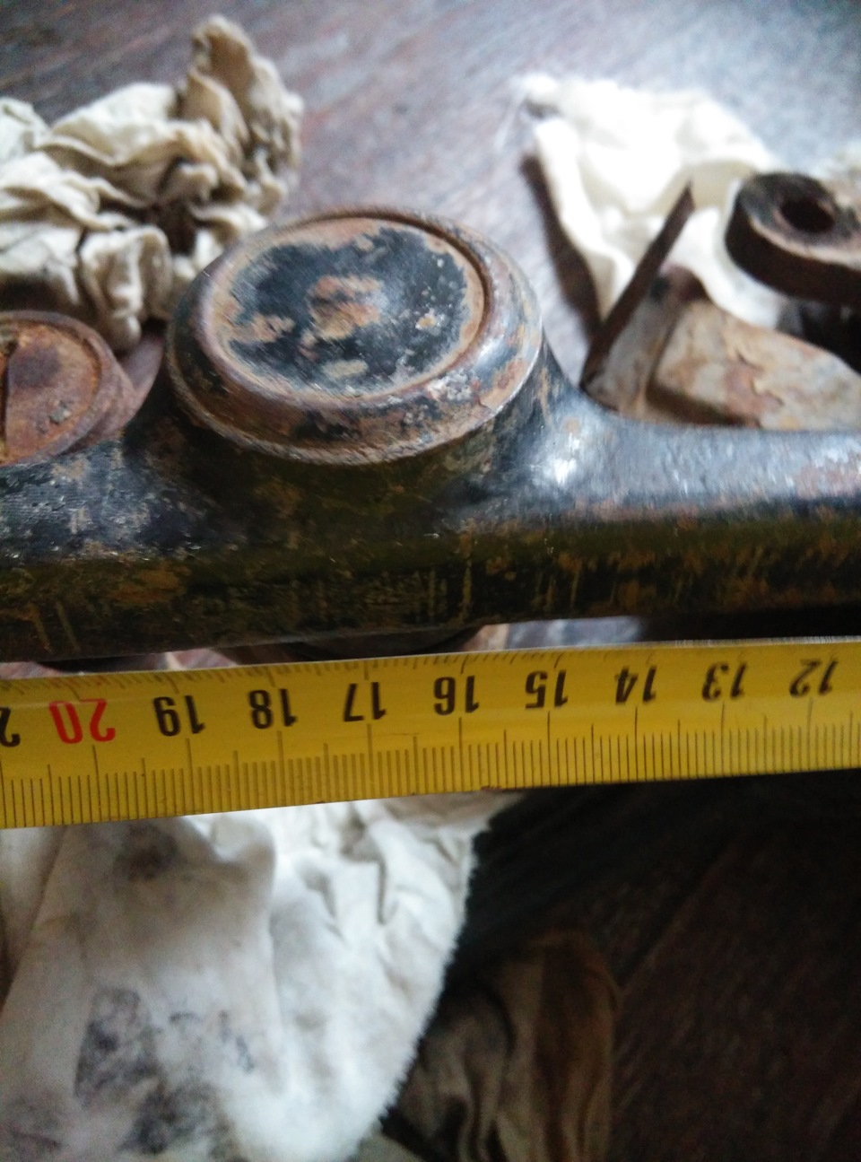

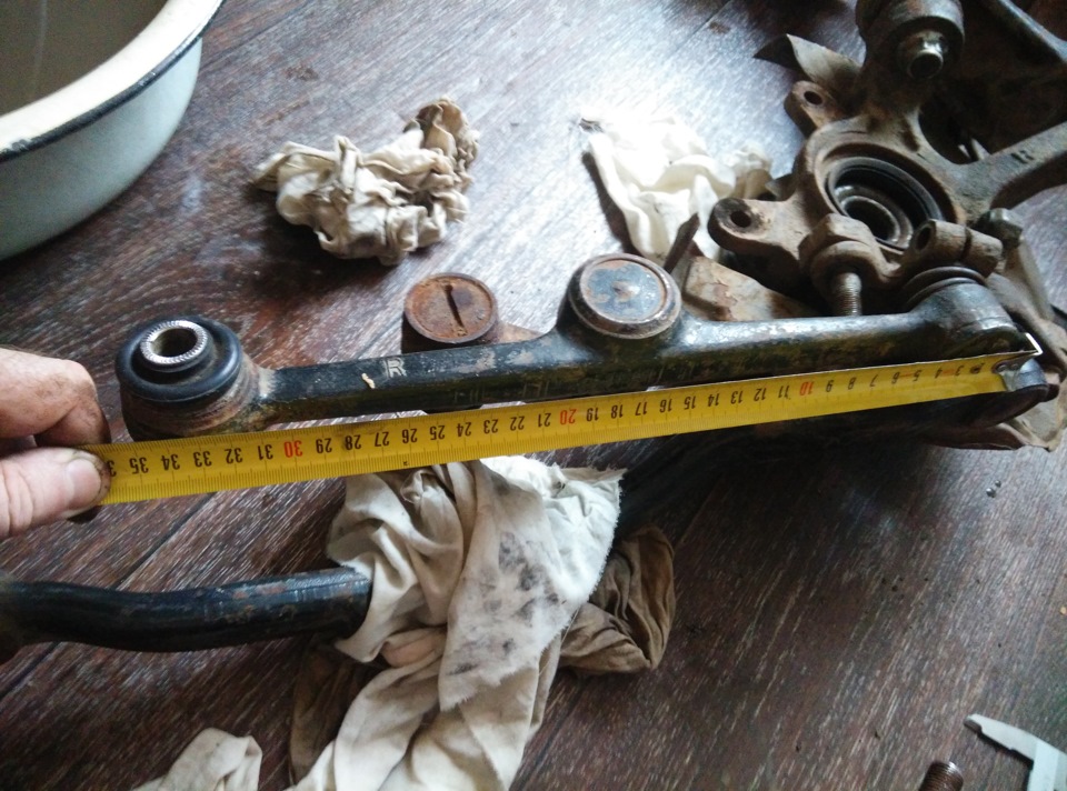

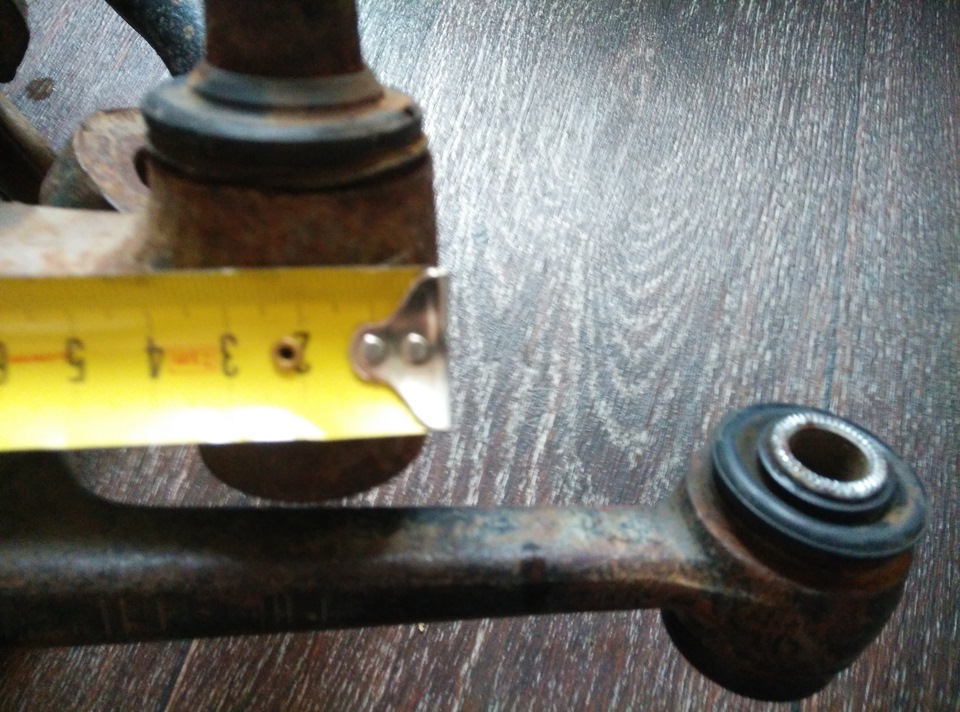

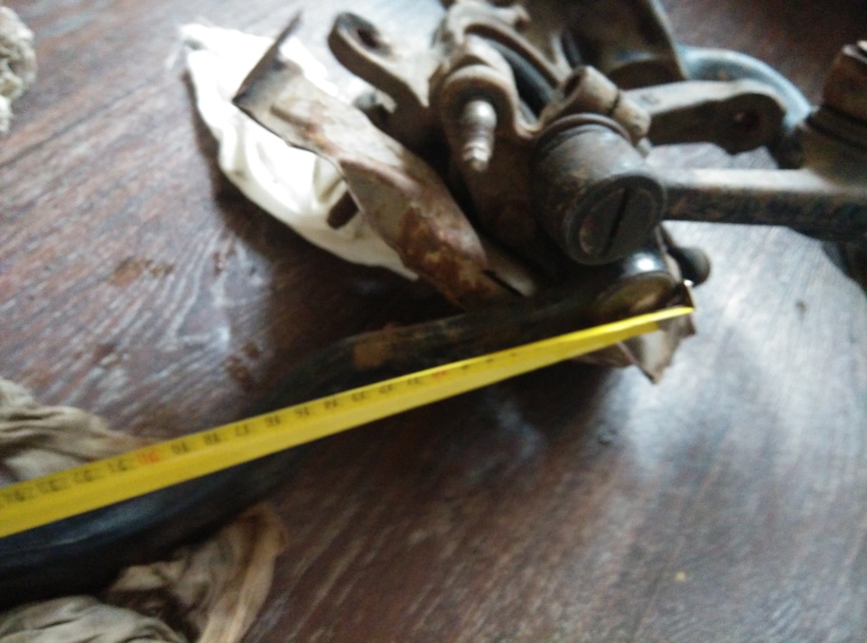

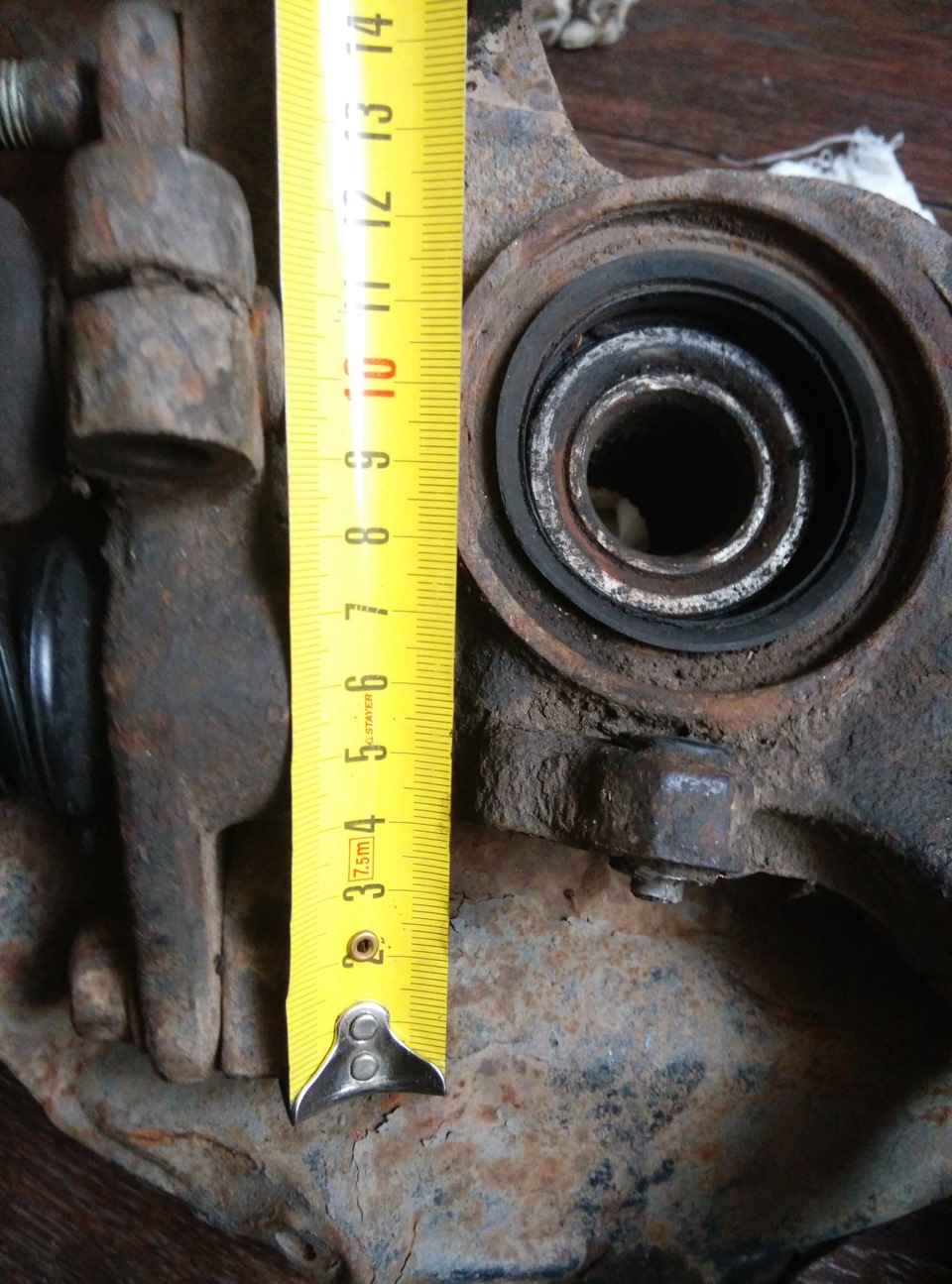

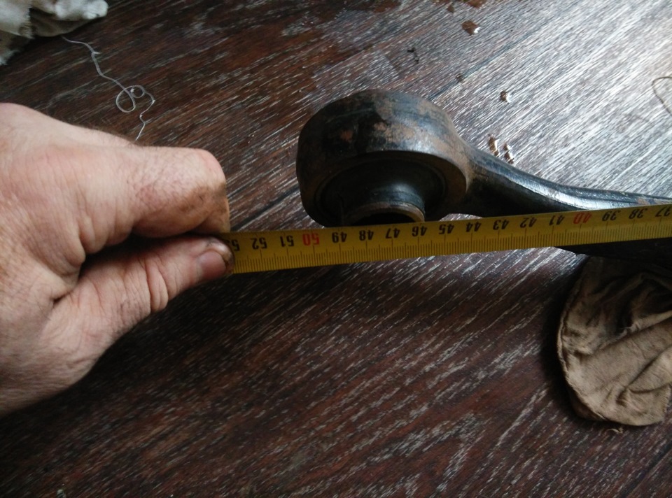

Рычаги:

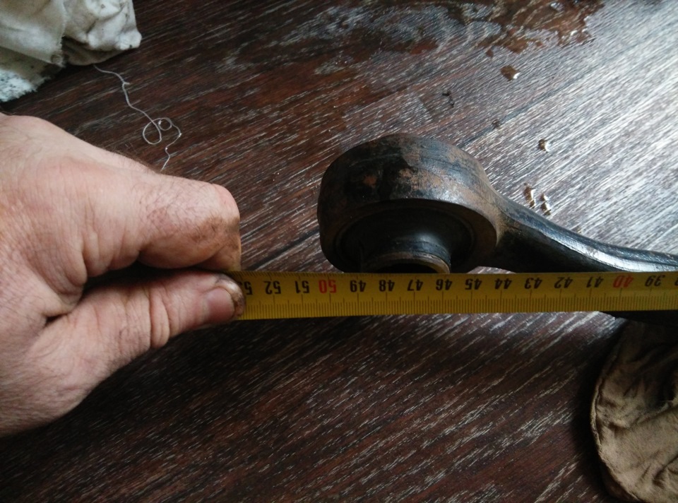

90389-19002 — Втулка сайлентблока заднего (кривой/банан) рычага переднего www.exist.ru/price.aspx?p…29301720&sr=15&Cat=Toyota
Запчасти на фото: IS1017
Комментарии 4
был бы благодарен если б посмотрел на сайлеблоке номер, немогу найти такой
потому как его диаметр 50мм, а на обычной карине он 60мм
В командировке неделю — посиотреть не могу. А что, Екзист не роказывает номерочек сайлентюлока?
Эээээх экзист, на страт бьёт тока рычаг в сборе
Гляну как приеду…
