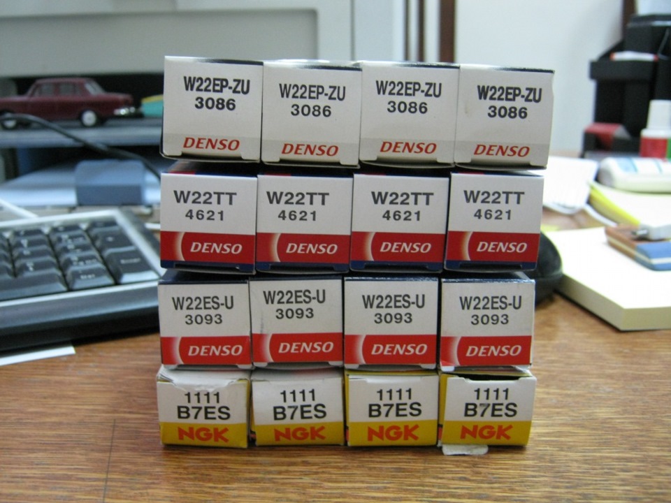

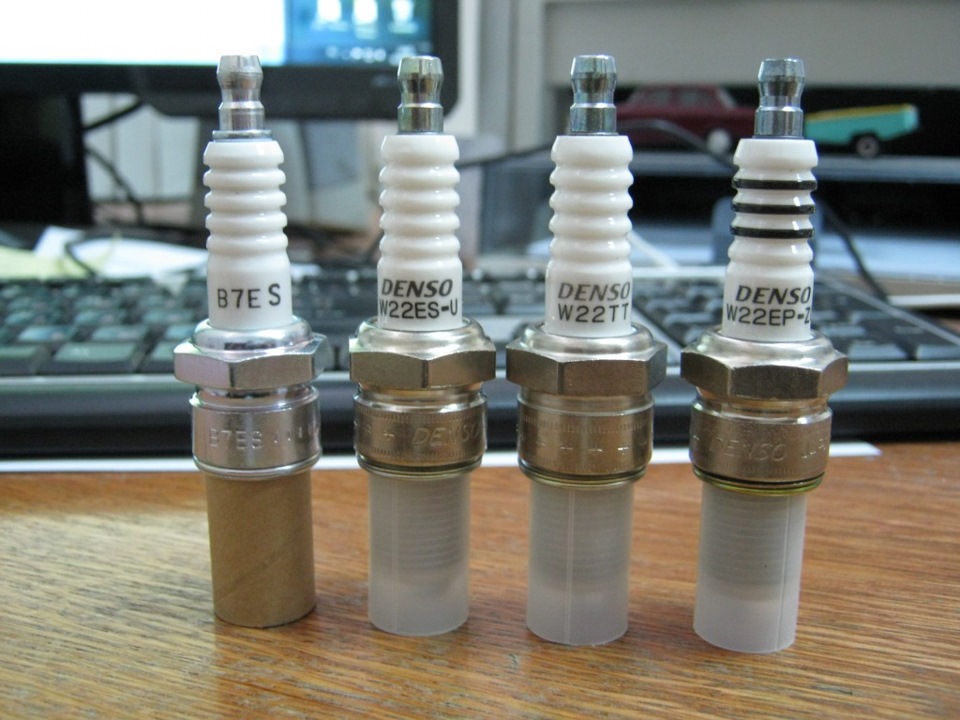

Так, порылся немножко в каталогах и на форумах в итоге получилась вот така коллекция
NGK B7ES и DENSO W22ES-U идут как чистые заменители
W22TT и W22EP-ZU, вроде как тоже заменители, но уже с небольшими наворотами
Вот такая вот красота, если достать из коробочек.
У НГК защитный колпачек бумажный, у Денсо — у всех пластиковые.
Вроде мелочь, но приятно

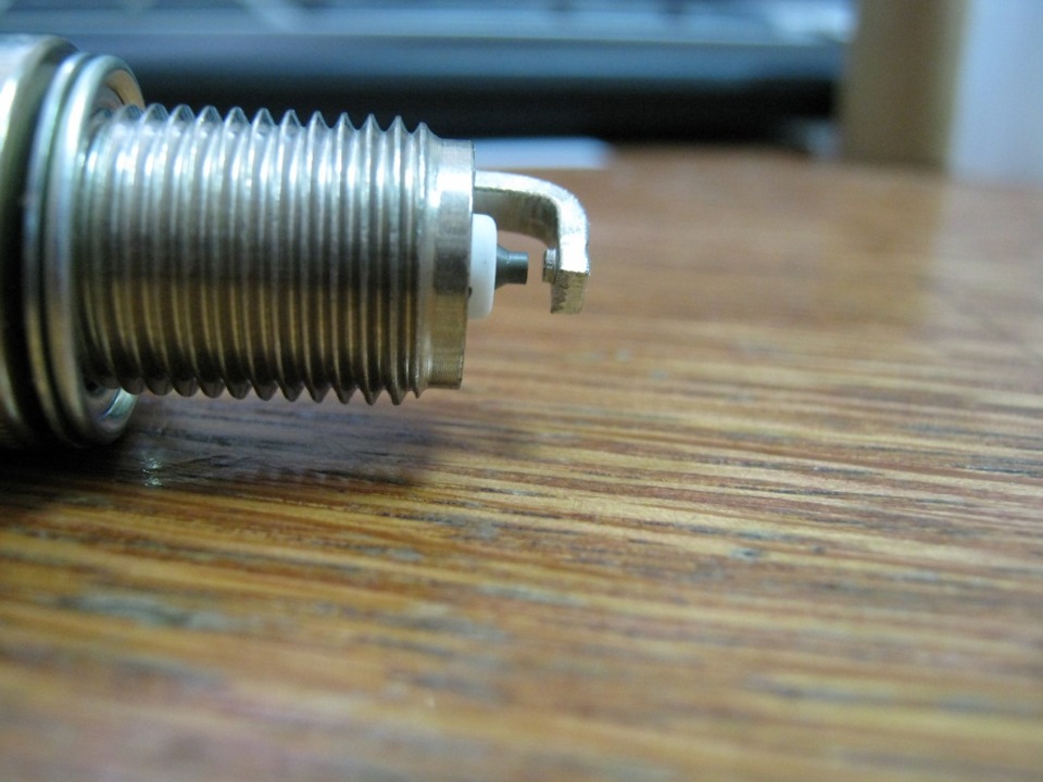

Еще при первом осмотре обращаем внимание на черные кольца на изоляторе у ZU — наверно они что-то обозначают. Что не знаю

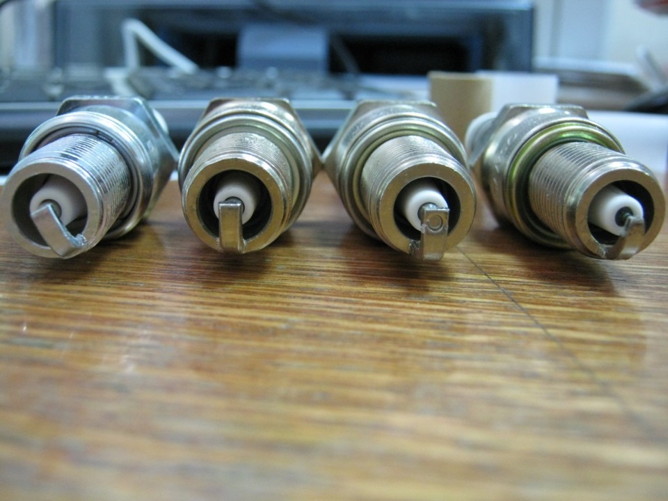

Рассматриваем ближе

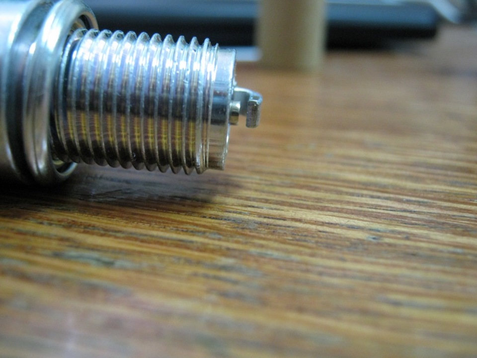

NGK B7ES
Выглядит как родная, боковой электрод плоский, изолятор утоплен, все вроде красиво
DENSO W22ES-U
Тоже спрятанный изолятор, обращаем внимание на фирменный Денсовский пропил на боковом электроде
DENSO W22TT
Тут уже конструкция интересней.
Уменьшен диаметр электрода, и на боковом — подштамповка-выступ в сторону центрального.
В описании обозначено — без применения экзотический материалов.
Те из конструкции инженерами выжато все что можно.
Лично мне, эта подштамповка не нравится, как-то интуитивно.
Там материал получается тоньше, может прогореть…
Хотя эт уже придирки. При пробеге 12-15 тык — врядли, а после этого я обычно свечи меняю, не глядя на состояние — во избежание возможных неприятностей

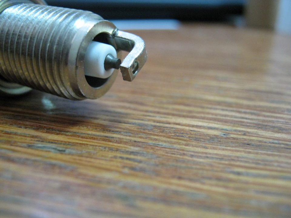

DENSO W22EP-ZU
Очень интересный экземпляр.
В первую очередь — ценой.
Для платиновой — просто смешная.
Чем объясняется — не знаю, но оч. интересно
Центральный электрод — совсем тоненький, боковой, скошен.
Еще одно наблюдение.
У Денсо боковые электроды находятся на против плоской части гайки, у НГК — на грани.
Видимо что-то в технологии изготовления, изначально разное )

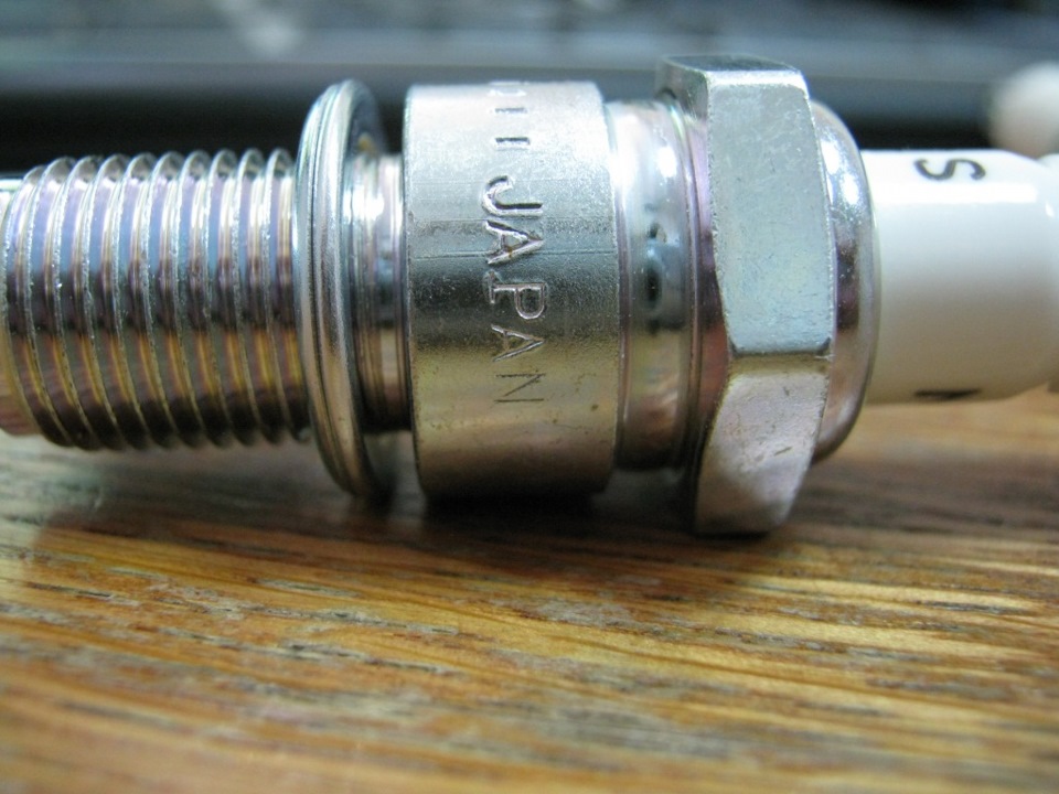

При внимательном рассмотрении — совсем маленькие мелочи
Глубина штампа маркировки на НГК разная. На скорость не влияет, но какой-то не приятный осадок остается
У Денсо этот штамп ровный, но фактура и шероховатость, на всех трех комплектах разная.
Наводит на мысль о разных местах изготовления.
Ну это я уже придираюсь
Отвез все комплекты на стенд для проверки — все держат до 15 кг и работают без всяких вопросов.
Опять же маленький минус у НГК, усилие при затяжке больше, при маленьком — колечко не держит.

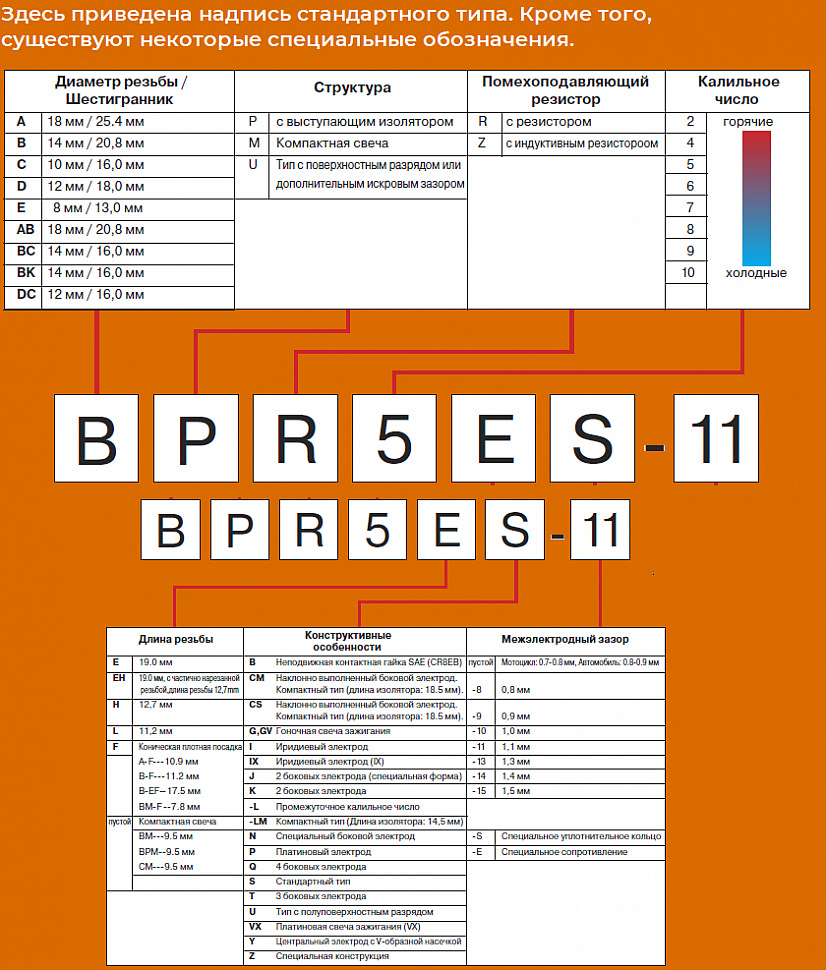

Подобрать свечи по параметрам: калильное число, выступает ли центр электрод, резьба диаметр и наличие резистора! Мой выбор нжк+++ искра толще, денсо++ из цена-качество! Перед установкой в 2 контактных(1+1-) обязательно выставить свой зазор! Замена свечей каждые 20 т.км. либо регулировка зазора обязательно! Искра выедает электрод, зазор больше- искра тоньше — запуск сгорание и разгон с провалами — пробой катушки и подгорание контактов в трамблёр! Хорошие и чистые контакты везде+ провода массы, хорошие ВВ провода нжк+++ и отрегулированный карбюратор и хор акк с рабочим генератором! Соблюдение правил ведёт к наслаждению от управления своей машиной! Чуток души и просто песня!

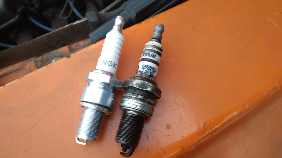

Вот взял B7ES, не нарадуюсь работой двигателя))
А в чем радость?
Ну как минимум что они уже 4ре года служат мне верой и правдой)
Но уже пора менять на новые, ибо пробег уже больше 40к на них.

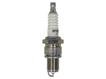

нжк B7ES холодные не рекомендую, а ездил на BP6ES с выступающим изолятором как на А20Д извините по буквам маркировки точно не помню без встроенного резистора, но больше понравились денсо W20ES, чуть чище чем нжк после пробега-субьективно. пробовал беру и наши 3 видов — совсем не рядом. Нжк 6 и денсо 20 зазор проверил, искру от пистолета видно невооруженным глазом, поставил, карб настроил и забыл, что они есть. не буду хаить других производителей, но я поклонник за работу нжк и денсо №1 !
Это у свечей BP6ES, где буква P вторая — он выступает.

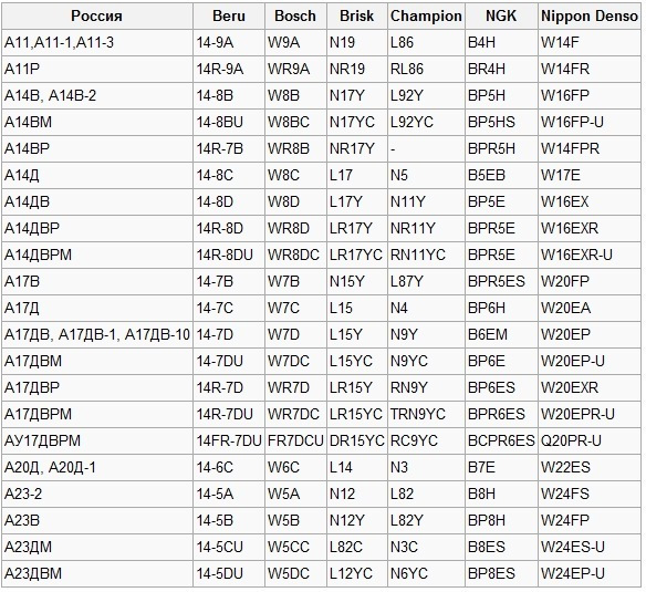

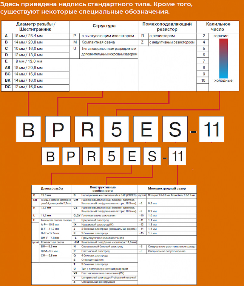

Таблица
Свечи с утопленным изолятором не для 412 мотора, провалы на ускорениях, а на ниназ дерганье.Проверено лично на моторе 21412-1.5литра, свечи были NGK-BR7ES.Отличие от B7ES тем, что буква R-означает помехоподовление.Поставил от ВАЗ машина поехала намного лучше, но через месяц появилась проблема с детонацией из-за калийного числа.Пошерстив еще раз по просторам интернета нашел свечи BERU-Z22, вбиваю на AUTODOC;появляется такая инфа:

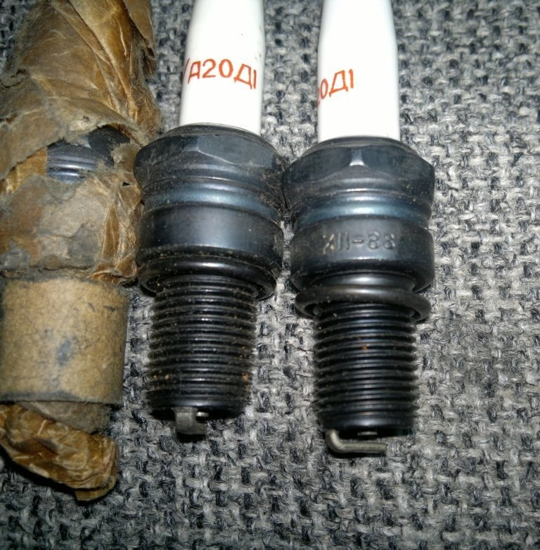

Вопрос — почему не рассматривались отечественные свечи А20Д?
а зачем?
А зачем эти было рассматривать? Так понимаю для сравнения и выявления преимуществ и недостатков.
ну я себе нашел то что мне интересно.

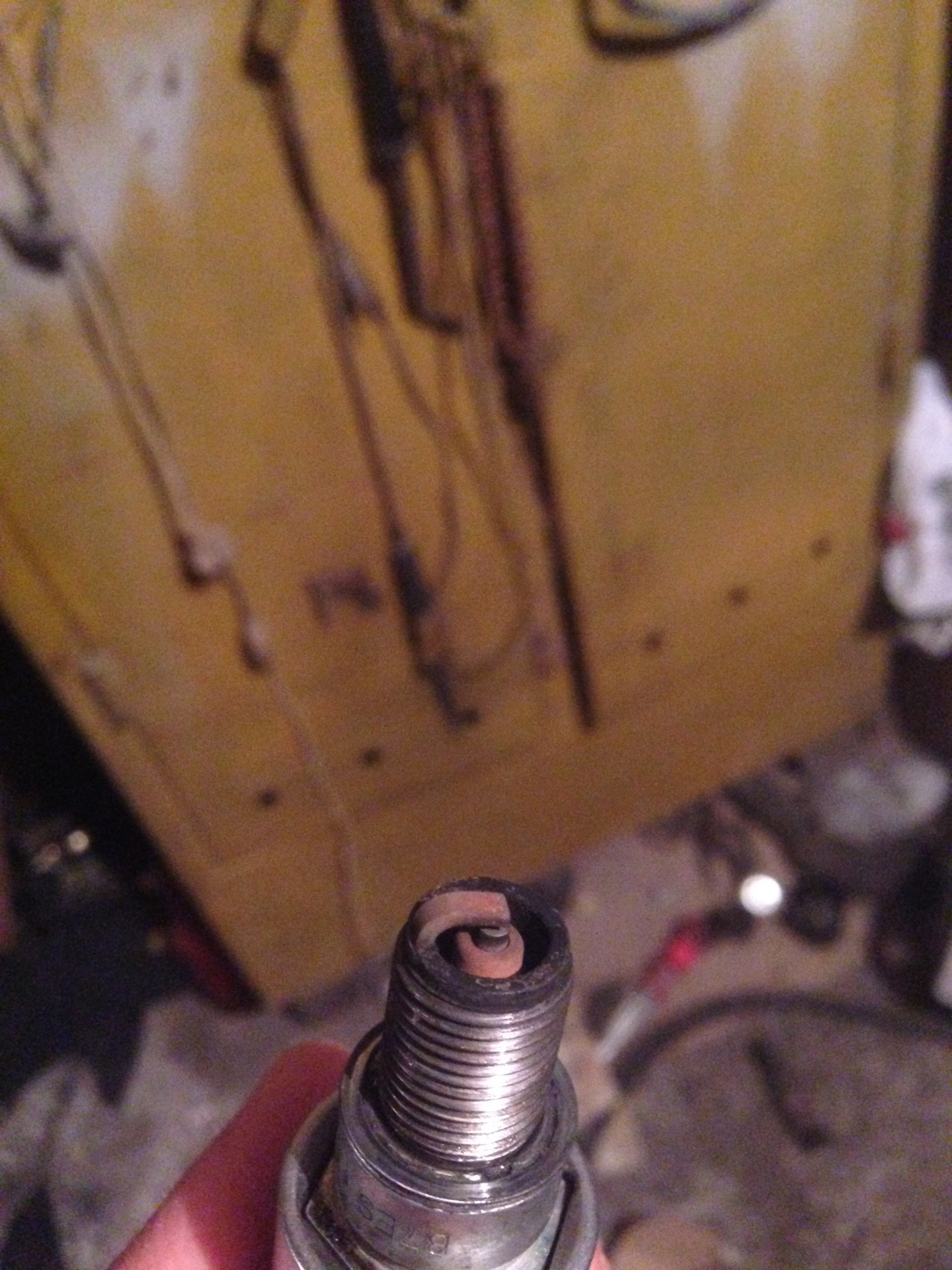

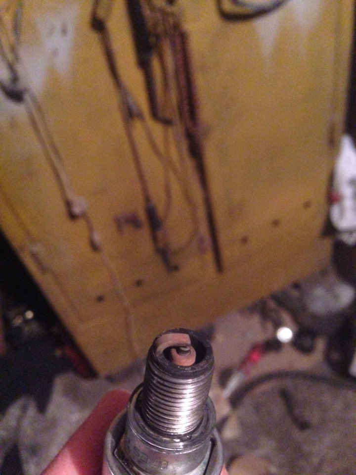

Поставил я свечи 3 одинаковых а одна другой фирмы на гусачке отверстие 1 мм и на электроде как кто-то насечку лазером или алмазным натфилем сделал…так вот все свечи как немного в копоти а ЭТА свеча как новая…ПОЧЕМУ ?думаю дело в энтих девайсах…
