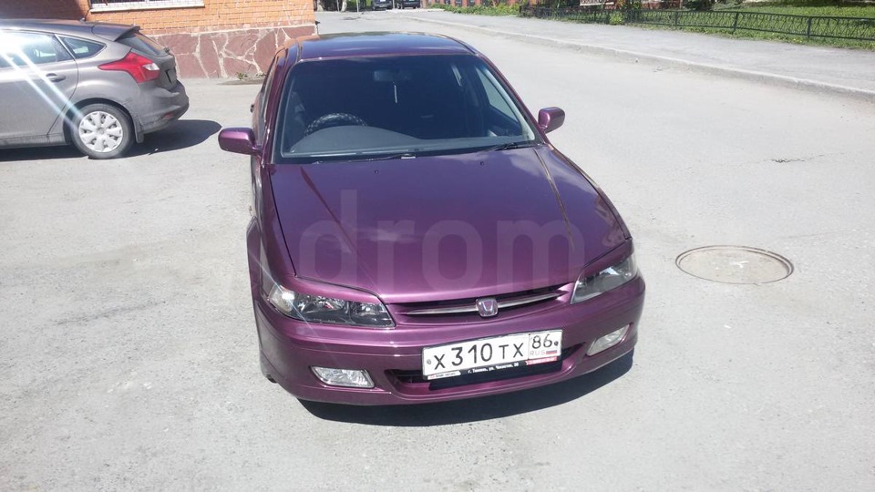

Итак что мы имеем по факту :Хонда торнео 1997 год движка F20B (в ПТС 135 кобыл)хотя вроде должно больше!машина на зимних колесах R-15 лета нет!Полезем внутрь:комплектация стандарт, как и вроде у всех остальных (музыка, сигналка обычная, отключена!про двигатель что я могу сказать в двигателе есть небольшие подтеки(в районе распредвала, и через прокладку поддона-устраним!ГРМ заменен.Что касается коробки установлена контракт(автомат)хотя по мне я бы и от механики не отказался!коробка малость чуть подпинывает, читал про эту болезнь!заменил пока тока частично (4литра)были с машиной, но все же поменять полностью лучше(но пока нет особо денег!на магните было нормально всякого Г…на (извиняюсь)протер, земенил.Были заменены фильтра(воздушный, маслянный)топливный честно пока не знаю где находиться!говорят рядом с баком!масло залил Ликви молли 5w-30 посмотрим, как заводиться будет!По двигателю особо нареканий нет за исключений (запуска)как то не весело крутит стартер(нужен ремонт либо заменаа, , , имхо)ходовая часть вся вроде как перебрана :не бренчит не стучит!пока вроде все буду дополнять по мере дополнять!есть вопросы парни!хондоводы нужна ваша помощь :нужны некоторые запчасти-расходники!может кто продает!Нужен тросик на открытие багажника, тросик открытия капота, и на открытие бензабака(желательно вместе с кнопкой)Так же нужны подкрылки!сроооочно пока снега нет, нужно там все закрывать, так же глючит тахометр че с им делать не знаю!может кто поможет!буду очень признателен!всем удачи на дороге!

Прокладки поддона нет она на герметик сидит
А по запчастям в автотауне на республики там все запчасти есть
спасибо я там постоянно бываю))и карта ест их!
Видать очень плохой контракт, раз масло грязное и забитый магнит.
Топливный как и у всех японских в баке, где и насос. Стартер крутит плохо из-за плохого акб, а также надо смотреть еще вв провода, свечи и трамблер, может тоже пора менять.
Насчет тахометра, возможно стоит разобрать приборку и пропаять контакты.
Машина в аварии была? Перекрашена вся в круг, такого цвета не было.
Ну и 135лс на 2литрах не может быть, там 150лс. 135лс были только на американцах без втека. Крышка клапанная черная и написано втек?
у меня тоже в птс 135лс

масло заменил)магнит был грязный!помыл саленоиды на коробке стало лучше!но впланах есть заменить фильтр в коробке !если с деньгами все нормуль будет планирую механику поставить))высовольтные провода нужно менять((пока возможности нет(сечи новые денсо!трамлер вроде норм!приборку надо поять там родные болячки вылазят!Машина конечно была в дтп ведь почти 20 лет ей))бабушка была перекрашена в круг
топливный в баке, стартер невесело крутит может из за плохого аккума?
