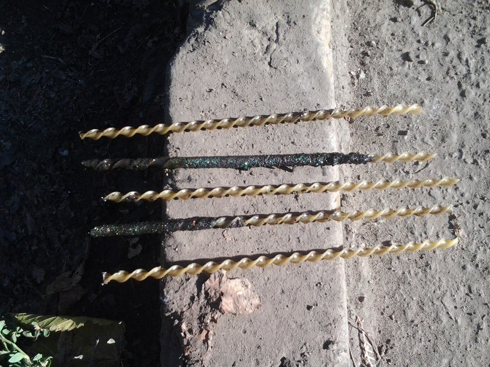

Как и обещал сегодня распилил старый радиатор. Пришёл в ужас! как он вообще грел. на половину был забит. Жаль фото трубок не получилось там в нутри полный пи…ц.
я правильно понимаю, чтобы достать радиатор печки нужно снять всю торпеду? Есть вариант, если я просто под давлением промою с моющими средствами? А то греет плохо очень у меня, пробки выгонял, оба патрубка на радиатор печки горячие (если бы был забит, ведь они бы не были горячими?) я просто уже в отчаянии :( все перепробовал, буп смотрел, троса живые, заслонки двигают нормально, ни че не сломано
честно даже без понятия будет ли толк. если на завихрителях налипло так как у меня мойка не поможет поток жжкости под давлением будет идти там где меньше сопротивления, то есть по каналам которые не забиты

А я такой не пилил а разбирал, чистил и снова собирал и ставил взат.Всётаки оригинал.Работает.
можно было разобать но это очень геморно и не факт, что после сборки он не будет течь
Это завихители потока, они стоят в нутри трубок они завихряют поток жидкости для равномерной отдачи тепла. тем самым увеличивается кпд
Что за макароны?))
Даааа, направляющие потока совсем забиты…
в нутри вообще темнота еле поствечивается
