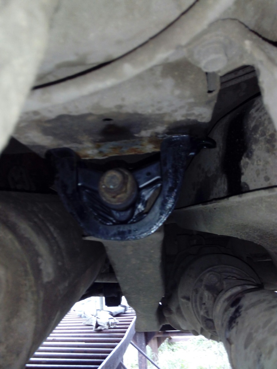

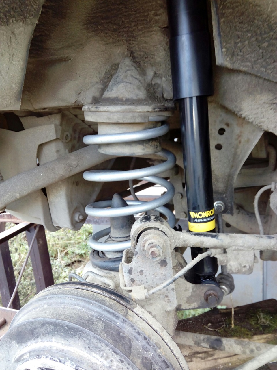

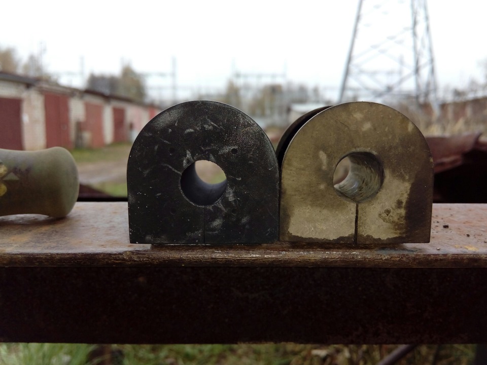

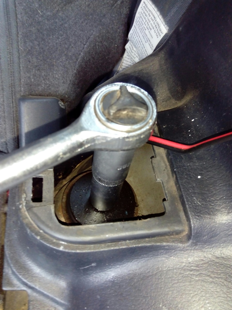

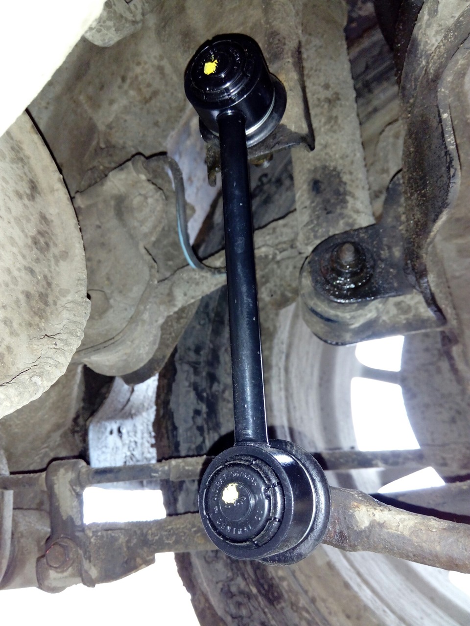

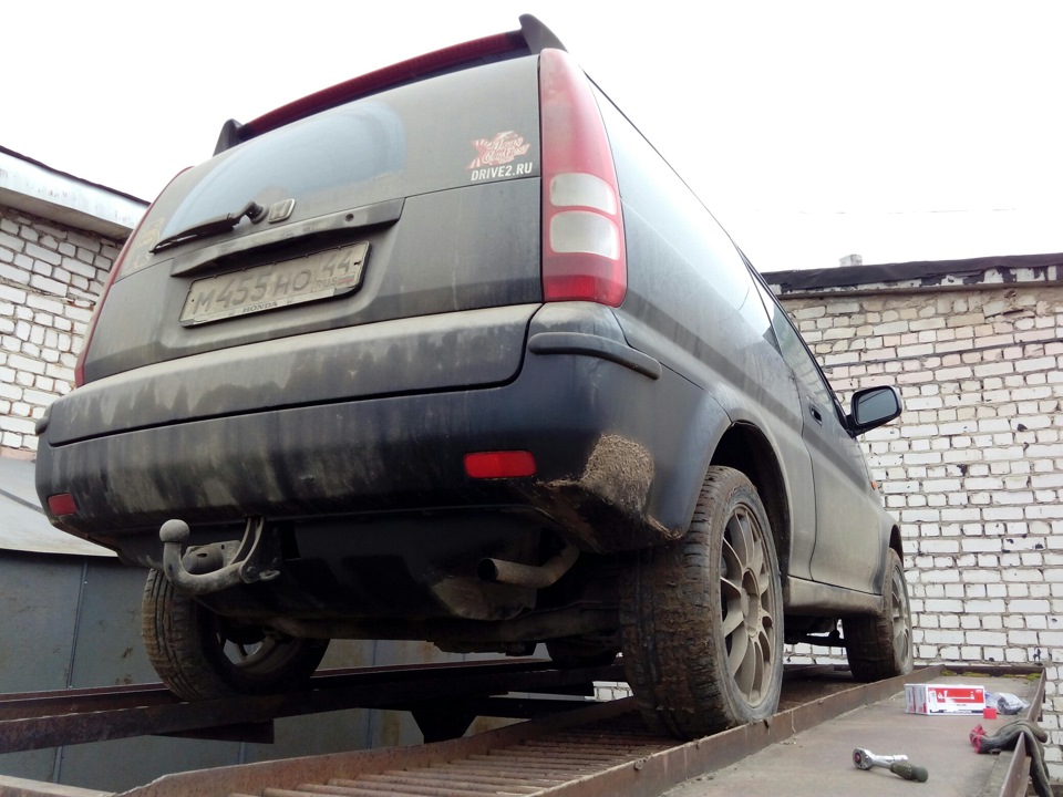

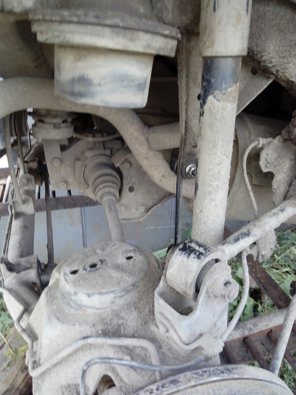

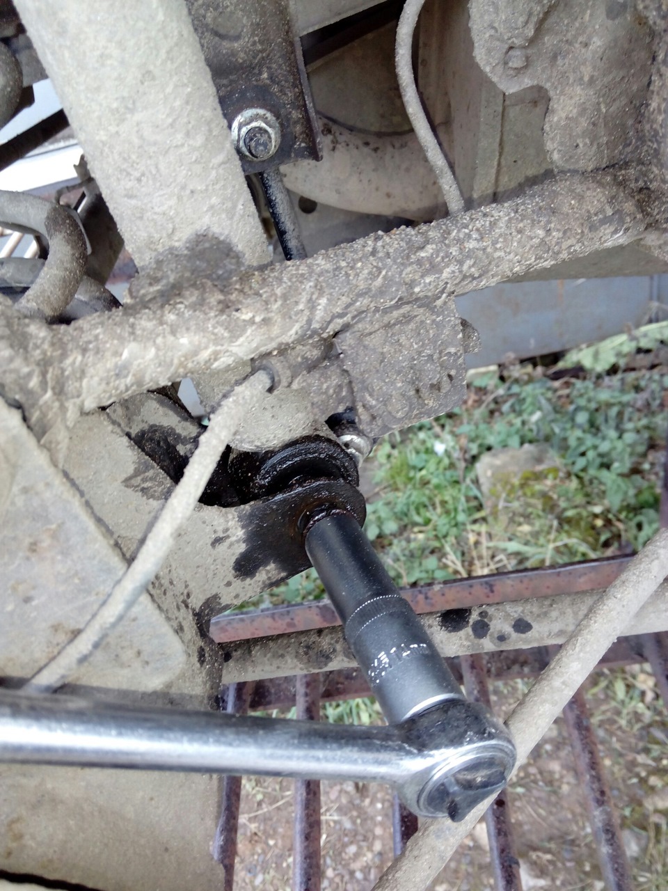

Пока был в отпуске, решил не терять времени и заняться машиной. Были куплены:

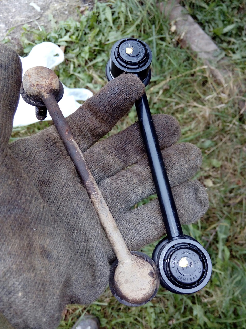

— задние аморты Монро

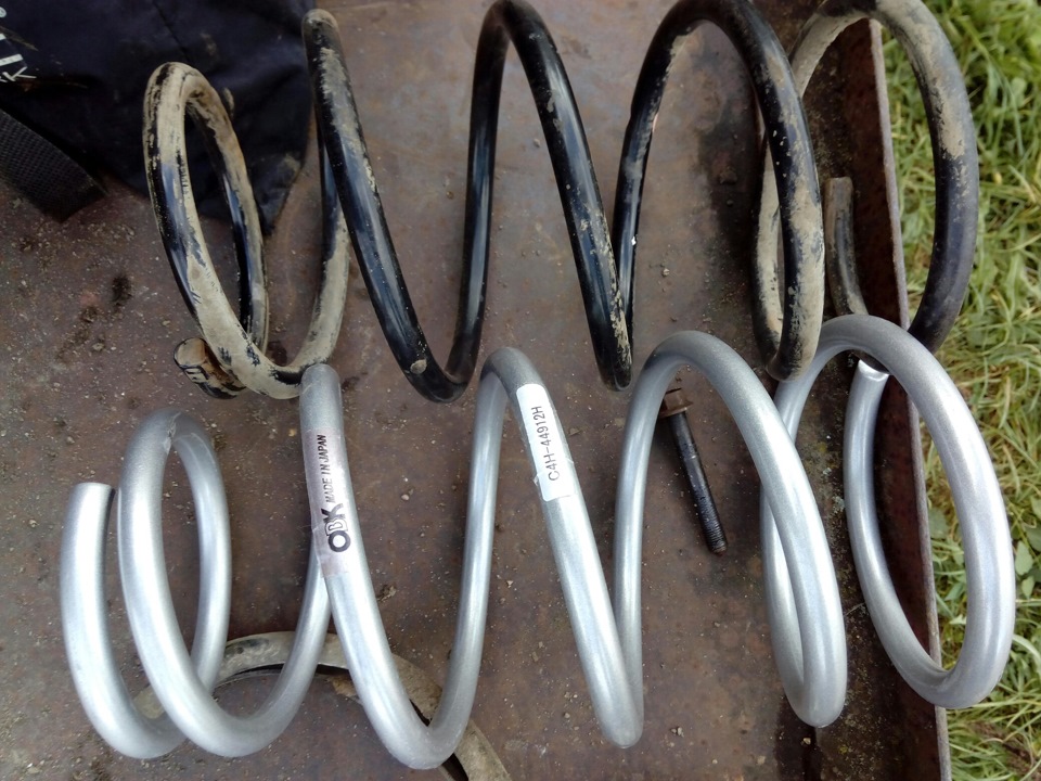

— задние усиленные пружины обк

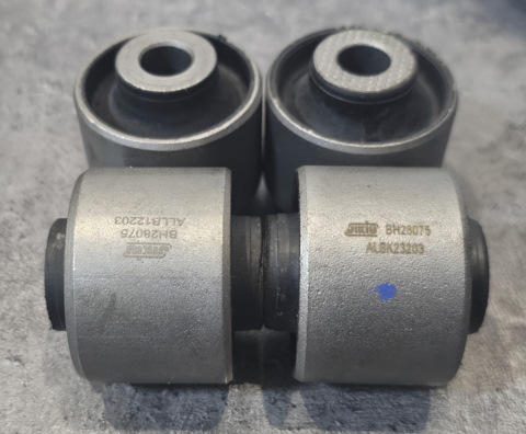

— передние и задние втулки стаба оригинал
— подушки редуктора и коробки

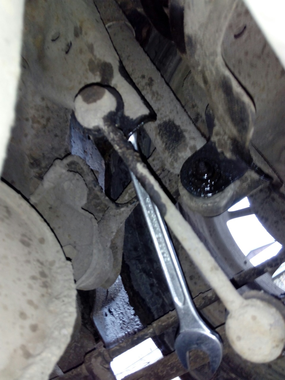

— задние стойки стаба ctr
Долгие поиски подходящего гаража с ямой увенчались "успехом" и вот я на эстакаде))))
Итог: тишина в подвеске и упругий зад)))

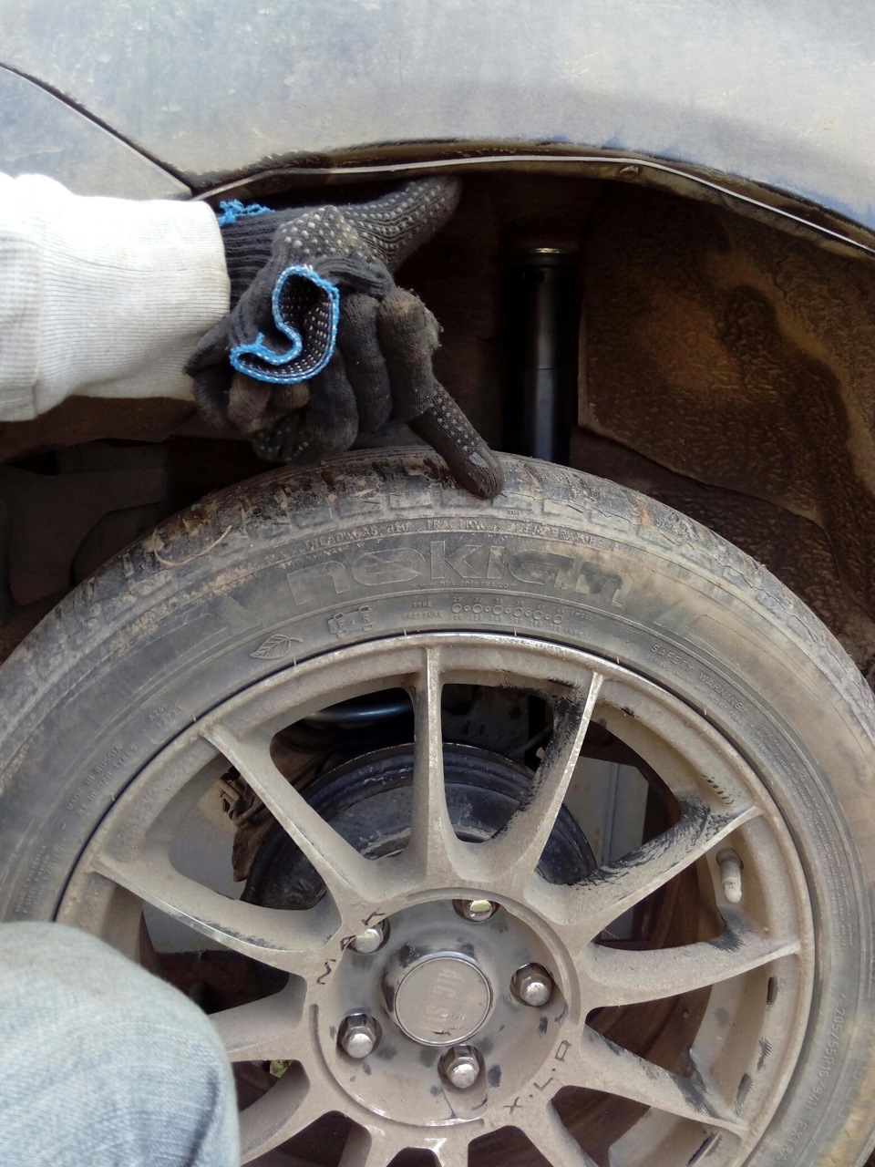

Пружины жёсткие, аморты тоже (в сравнении с коябой). Теперь зад не прыгает, не раскачивается. НО выглядеть машина стала смешно, зад стал явно выше морды, 16 колёса потерялись где-то в огромной арке… Кароч посаны не оценят, но зато по сугробам ползать не страшно, ибо зима близко))
Ещё залез в пороги, глянул че да как. В принципе никакой катастрофы, в очередной раз все почистил, обработал и закрыл до след осени.
Кроме того, поменял уставшие и изодящие меня denso гибриды на зимние alko (вроде так)), испытание первым снегом прошли на отлично, а дальше посмотрим.
Итого 2 дня работы (темнеет рано, а встаю я в отпуске поздно))) и около 15000 рублей.

Заднюю подвеску не било при проезде ям?
Каябы стояли сток со стоковыми пружинами?
Да, коябы стояли на родных пружинах.
Если резко соскакивать с высоких лежаков, сзади немного стукало, а по ухабистым дорогам все ок было
А если к обк поставить сток Каябу? Как думаешь бить будет сзади?
Я думаю да. Обк жёсткие, у меня зад машины от колёса до арки очень сильно поднялся, см 7 или 9, не помню, но из-за этого мне кажется аморты работают не в том диапазоне.
Спасибо;)
Теперь в раздумьях Монро сток как у тебя или Каяба Волга.

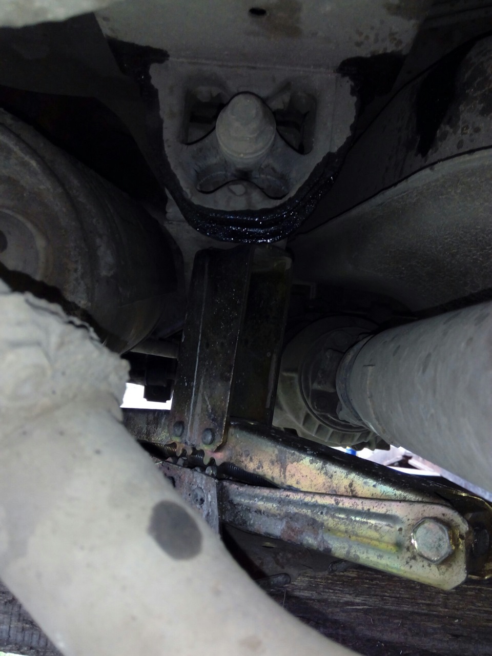

Подушки новая и старая редуктора разные ( www.drive2.ru/l/6590102/ ) Новая будет работать на отрыв, мне кажется это не хорошо.
Думаю разница не существенна.

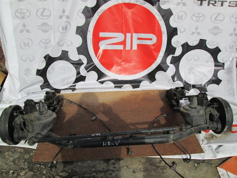

При лифте/дропе жопы, задняя ось уходит влево/вправо. Когда ты сделаешь схождение передней оси по задней, у тебя кузов будет в одной стороне, а подвеска в другой. Решается регулируемой панарой.
Это у нас стояли регулируемые панары, а практически у всех то нет, многие и не знают что такие бывают.
поэтому я и написал это, многие этого не понимают
Сзади не чего не регулируется там, не какого схождения… так что даже и не думай ехать.
Да я за 4 года ниразу не делал))
Петь я бы на схождение еще съездил, после пружин…углы нарушены сейчас у тебя., после пружин
Да надо бы

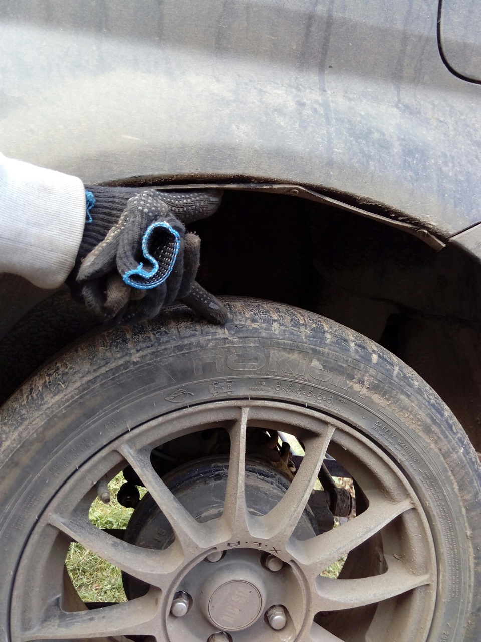

От чего подкрылки сзади?
От калины передние. Ставил года 2 назад. Только оказывается надо было правую налево ставить, а левую направо. Поэтому у меня они плохо сели.
Цельные? Брал от калины разборные, не подошли.
Цельные. Ну тоже как сказать подошли, треть подкрылки срезать пришлось кусками, то тут, то там упирается

куя се расстояние от колеса до арки оО хорошо, если упругость сохранится, а то размякнут и начнет качаться и вилять еще сильнее
Я думаю они попросядут немножко через пару месяцев и будет норм)
