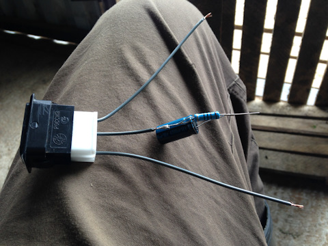

Теперь по заглушенной пневме, думали как заглушить, в итоге просто выдернули клапан который идет ближе к рессиверу, и на его месте просто передавили шланги. НО теперь такая ситуация, включаем 4 везде, лампа не загорается, но 4вд работает, и через какое то время лампа начинает моргать. Что не так?

не те шланги пережали, надо те которые идут на мост, после свичей, тогда лампа будет вести себя адекватно
ну вы блин даёте! Я ж говорю! перемычки под приборкой! www.drive2.ru/l/7627874/
электронику надо замыкать
можно по подробней?
на раздатке надо перемкнуть проводки
я точно не помню какие
вообще инфа здесь есть с картинками
либо поиши сам по поисковику либо подожди более осведомленных
