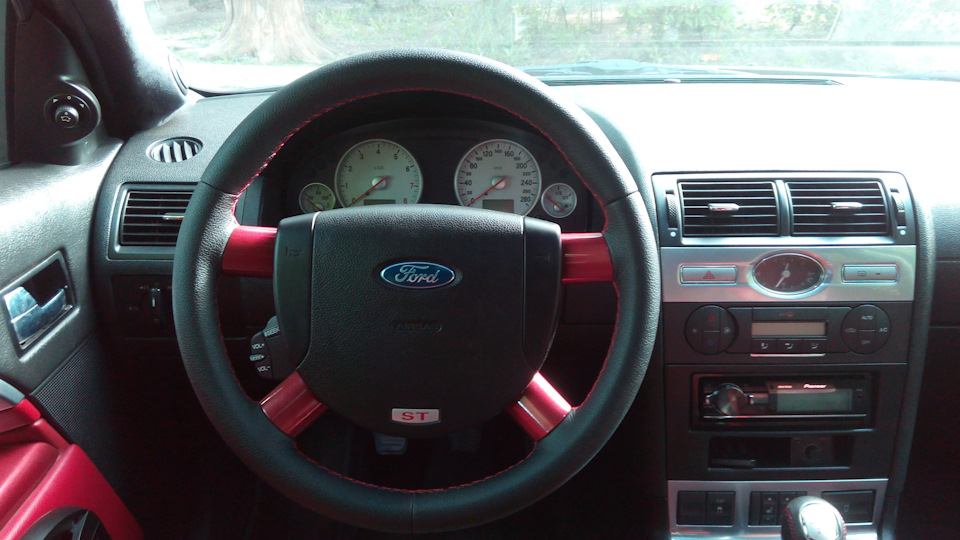

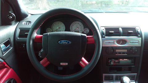

Отверткой аккуратно поддевал с обратной стороны, они и отщелкнулись
Здравствуй, а как ты снял накладки руля, чтобы выкрасить в красный?
