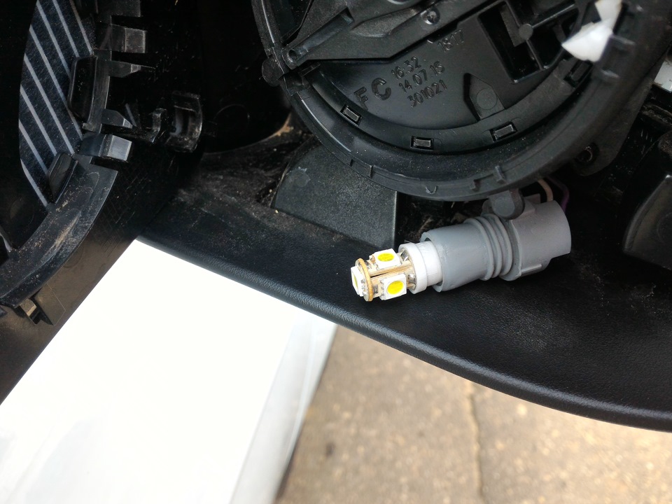

С завода в зеркалах заднего вида стоят обычные лампочки накаливания W5W. Это желтоватое подсвечивание дверей мне изначально не понравилось.
Поэтому было решено заменить эти обычные лампочки на светодиодные. Под руку попались МАЯК W5W white 5 SMD 5000К.

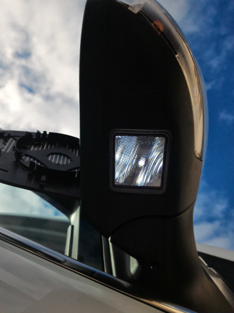

Чтобы добраться до лампочек, нужно снять стекла зеркал. Левое стекло передвигаем в крайнее правое положение, правое — в крайнее левое. Аккуратно пальцами отщелкиваем стекло.
ОЧЕНЬ страшно!
После, вытаскиваем (именно вытаскиваем, а не выкручиваем) резиновый патрон.
Меняем лампочку и собираем =)

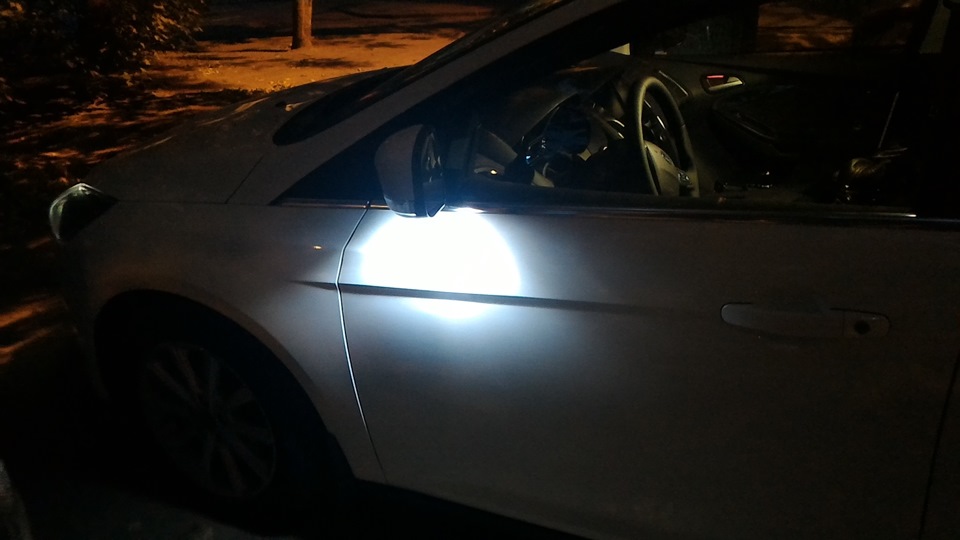

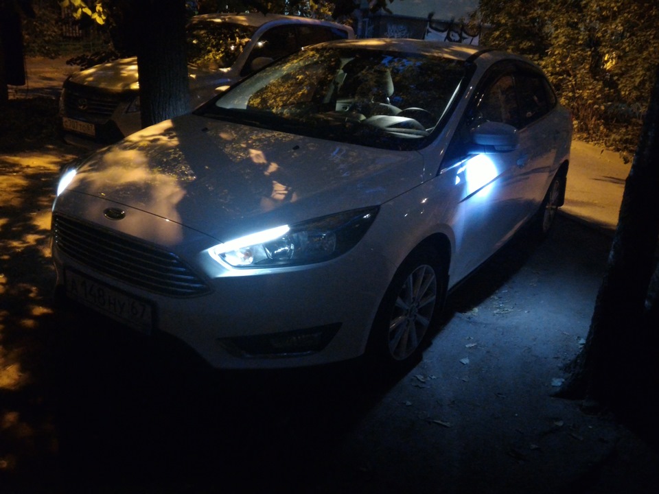

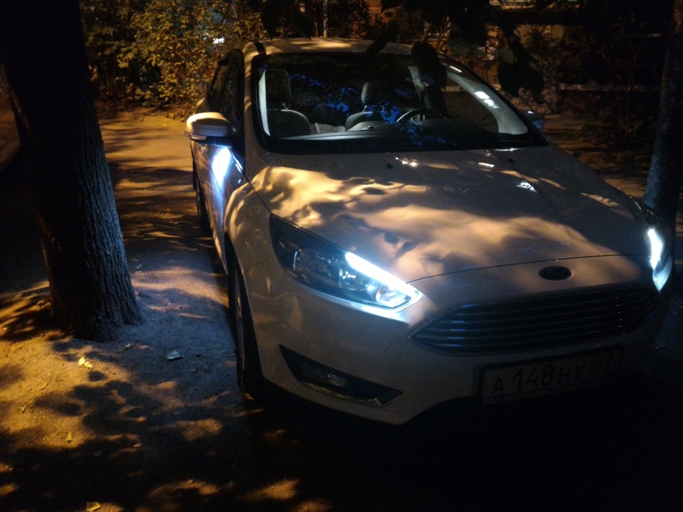

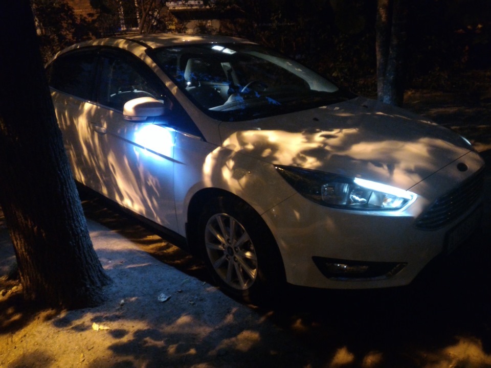

Теперь цвет подсветки в зеркалах совпадает с ДХО и приятнее глазу.
На все про все нужно не более 10 минут.

И, кстати, на одной фотографии хорошо иллюстрирована что данное освещение непонятно что освещает. Как я считаю, и многие согласятся, нужно направленное освещение на дверные ручки.
Я думаю, что эта подсветка служит, как дополнительные габариты.
pvlv
Спасибо за совет! Я думал что к этим лампочкам совсем другой подход:)
Вообще должно освещать пространство под дверью ) ручку я и так найду а вот лужу…
Тоже верно
