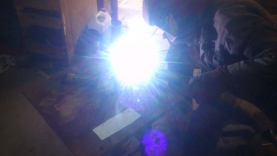

Решили вывести выхлоп вверх, что б при продолжительном нахождении в воде мотору было проще работать на холостых оборотах.Еще сделали клапан на крышку бака так как родной клапан в крышке не чего не держит и в бак течет вода.

А что за клапан . можно поподробней от чего
клапан с тормозного вакумника газ 3110-цена 50руб
На выхлоп защита от касания руками просится.
