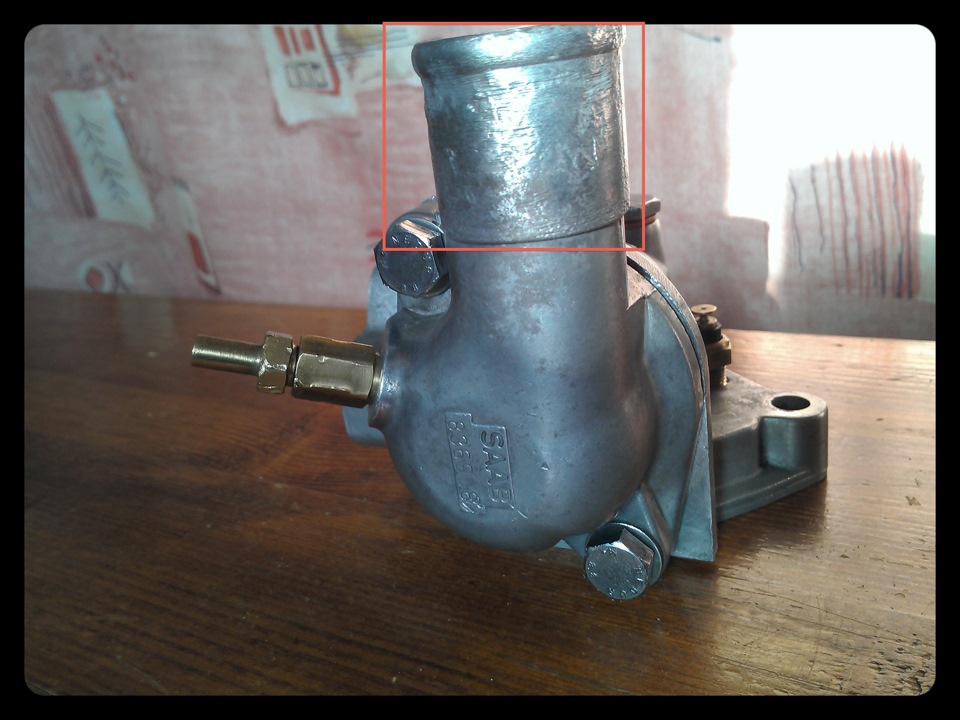

Всем привет! Добрался до термостата :)
На крышке и на корпусе имеются номера
разные!
Элемент термостата рассчитан на 89 градусов
Резиночка уплотняющая соединение высохла и пришла в негодность её пришлось заменить
Вторым по важности является датчик температуры
за что он отвечает я пока не разобрался :) ведь на радиаторе тоже есть датчик температуры.
В корпусе имеются две заглушки для них использовал медные кольца
Исть и проблемные места на корпусе! Там где надевается шланг есть большие канавки на поверхности
что наверное негативно отразится на герметичности!

Моё ИМХО — термостат на машине с возрастом лучше менять в сборе целиком на новый ориг.
Датчик на корпусе тебе уже подсказали, а на радиаторе — это только на включение радиатора.
учту! в сборе ты имеешь в виду элемент с резинкой!

касательно термостата — на нем стоит индикатор, который связан со стрелкой на приборной панели,
а нв радиаторе стоит датчик, который при достижении температуры…угадайте что?
😆 все понятно Что! А есть ещё совет что делать с рытвинами под шлангом?
аккуратно замазать холодной сваркой и разровнять или ничего не делать.

поверхность трубки корпуса термостата — ровная.
Прочитал :)
Датчик отвечает за стрелку на приборке.
