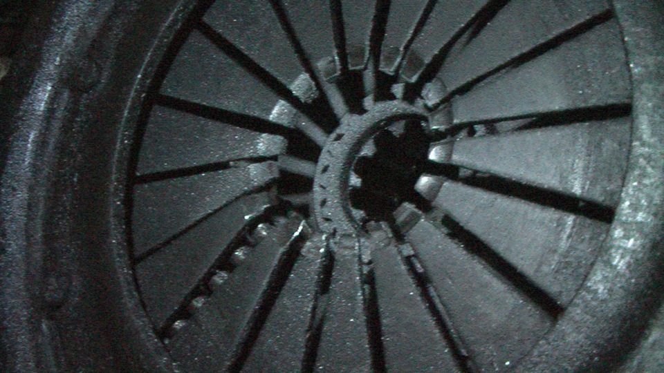

И так настал день снятия коробки, так как в предыдущим БЖ писал что не выжималось сцепление и мне пришлось ехать 150 км с Львовской области без сцепления и скажу вам доехал нормально. Взял у соседа ключи от его гаража и загнал туда машину и начал с батей все разбирать, в первую очередь снял стартер потом раскуртил все болты крепления коробки и даже опустил мотор с балкой для легчего снятия коробки, сняли коробку и увидели такую картину что от выжимного осталось только название
но то все фигня и при таком раскладе он долже был выжимать, но тут еще не все смотрим дальше в корзину, а там пружинки застряли
вот эти самые пружинки мешали выжать сцепление и включить передачу
время свое взяло, диск цепления пороскидал свои пружинки, думаю корзина могла б еще побегать, но она будет заменена на тразитовскую как и сцепление.

Интересная всавка в шлицевой части диска.Первый раз вижу такую.Может какая-то самодельная, как переходник для другого диска.
все возможно, но оно все так и попало в наши владения.
