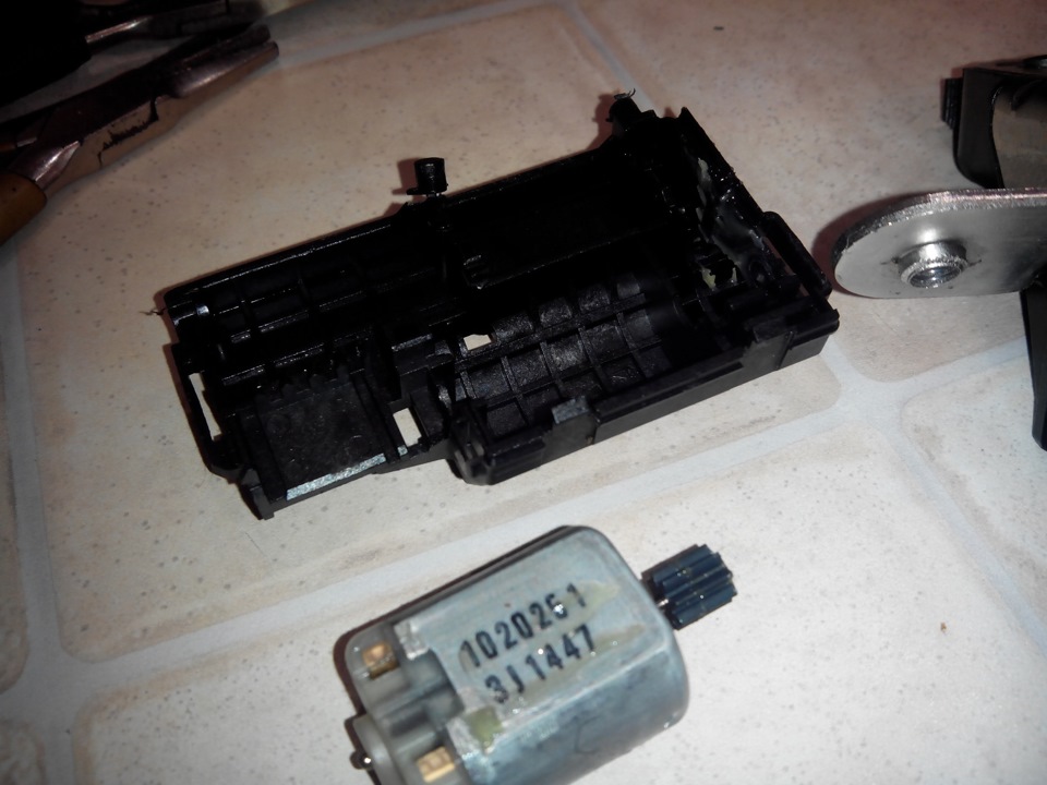

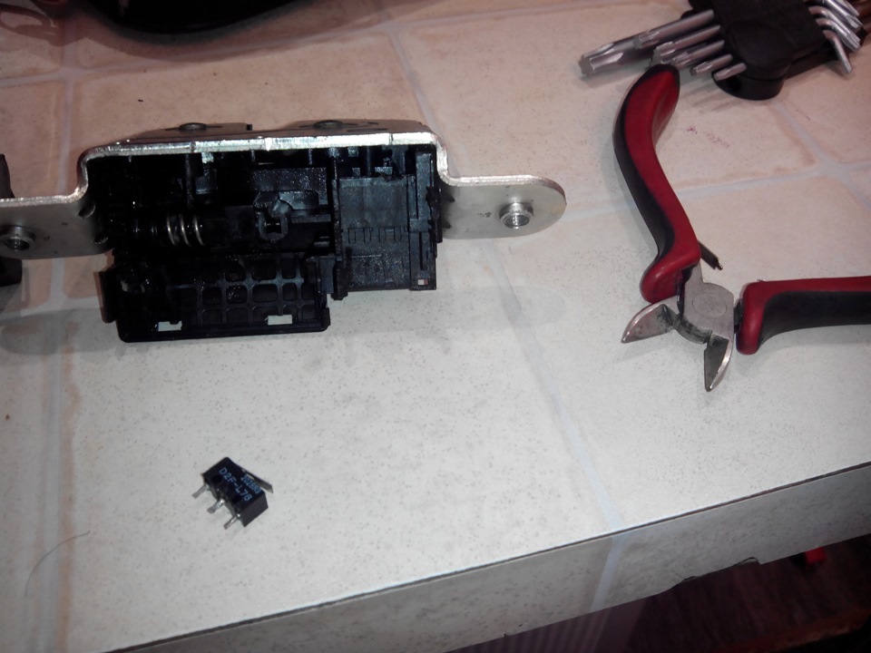

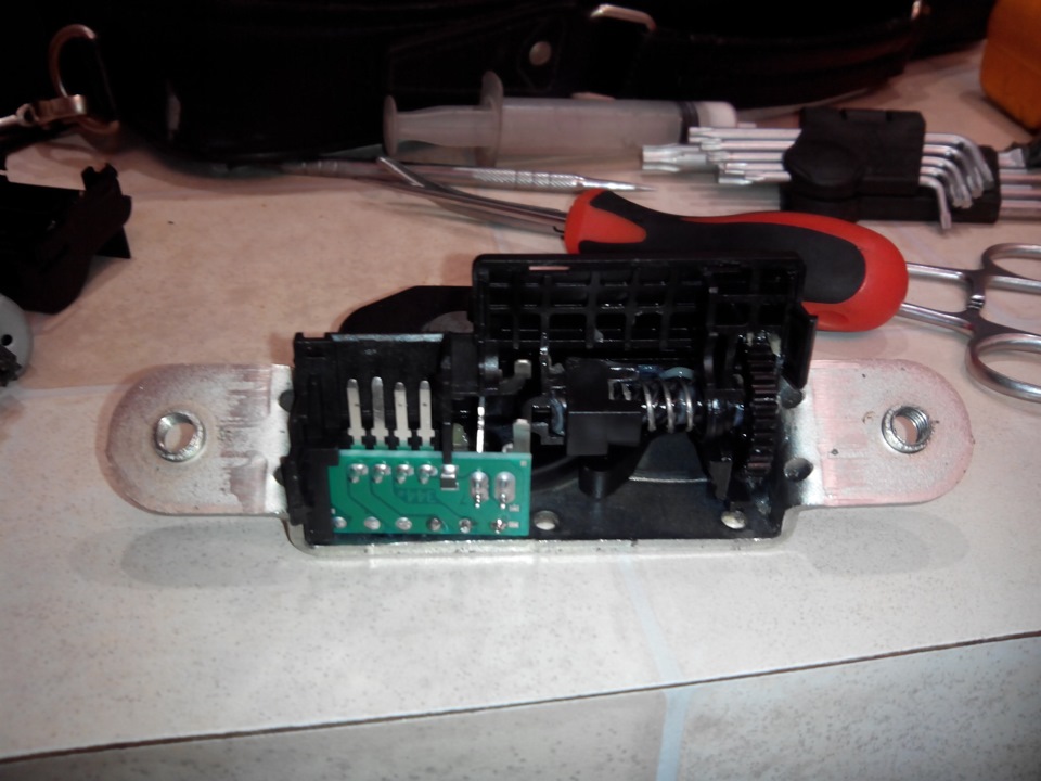

Снял обшивку двери и снял замок.

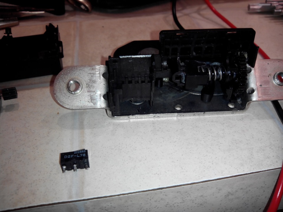

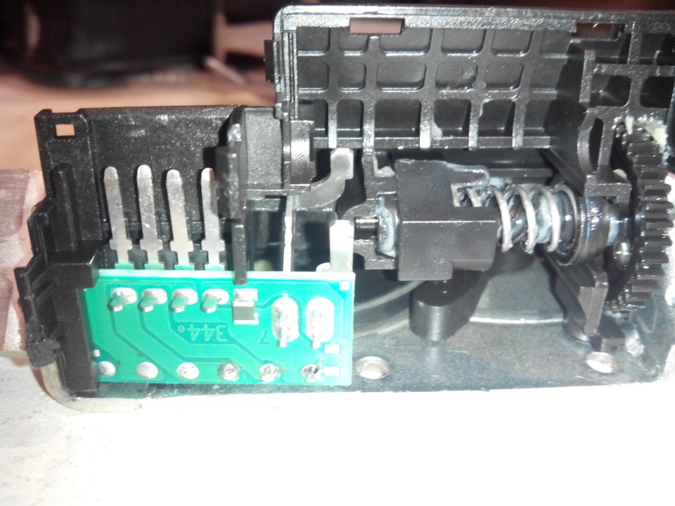

Затем снял крышку с электрической части замка(держится на защелках) и "внутрянка" предстала взору.

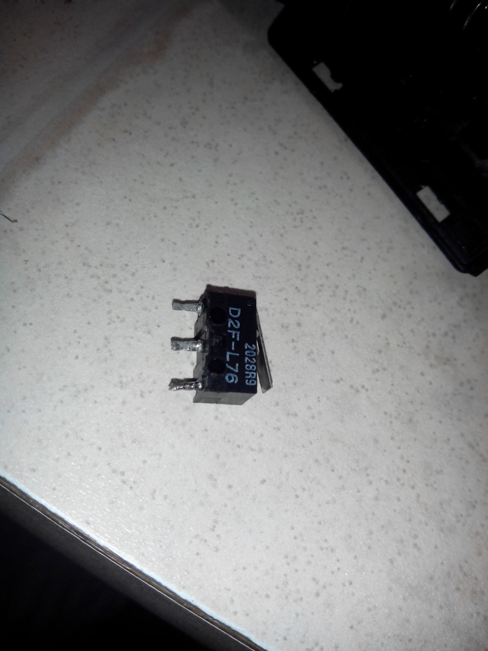

Приняв во внимание отчет по ссылке, сначала отпаял микрик от платы (иначе не вытащить) и вытаскиваем плату. Микрик остается внутри и держится на пластиковой оси. Я половинить замок не стал, а взял кусачки вставил их между металлом и пластиком и поворачивая раздвинул части и вытащил микрик ничего не поломав :)
Марка микрика D2F-L76
Далее половиним микрик, чистим, проверяем его работу и собираем в обратной последовательности. Только я чуть подрезал пластиковую ось микрика, что бы не так сильно разжимать.
По микрику: был немного подгоревший контакт с одной стороны, я снял пластинку с контактными площадками, почистил и при установке перевернул, тем самым сместив рабочие поверхности от набитых "мест".
подключил и прикрутил все к двери, УРАААААААААААА ЗАРАБОТАЛО!

Здравствуй! Может знаешь, в чем проблема? Делал свет в багажнике. Свет сделал, но багажник закрылся и с кнопки не открывается. А свет продолжает гореть при закрытом. Кнопка не работает и свет горит. Уже пожалел, что полез.
а что именно с замком делал?
Здравствуй! Да все норм через пол часа было. Микрик не той стороной спаял. Надо делать фото когда разбираешь, чтобы не путать как было.
так что проблема решилась?
Да. Надо было мне внимательнее быть и фото делать.
ну и хорошо, что хорошо кончается :)
