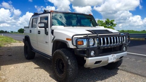

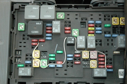

Изначально на машине не работали нижние фары/фонари/противотуманки, совсем и ни в каких режимах. Их принудительно отключают дилеры тут. Мне захотелось чтобы были, тем более, что хочу туда воткнуть со временем что-то… Сейчас светят постоянно, включен ближний свет или нет. Сделал по схеме на фото, нашел на форумах наших про Хуммеры (их так мексы называют). Может кому пригодится…
Комментарии 3
У меня отдельно выведены на тумблер в итоге :)
У меня загораются при начале движения, при включении ближнего тухнут. Хочу заморочиться что б горели вместе с ближним, но через дополнительный тумблер. Спасибо за инфу!
Не за что!
