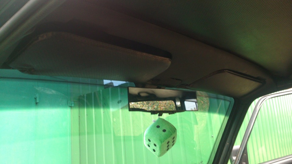

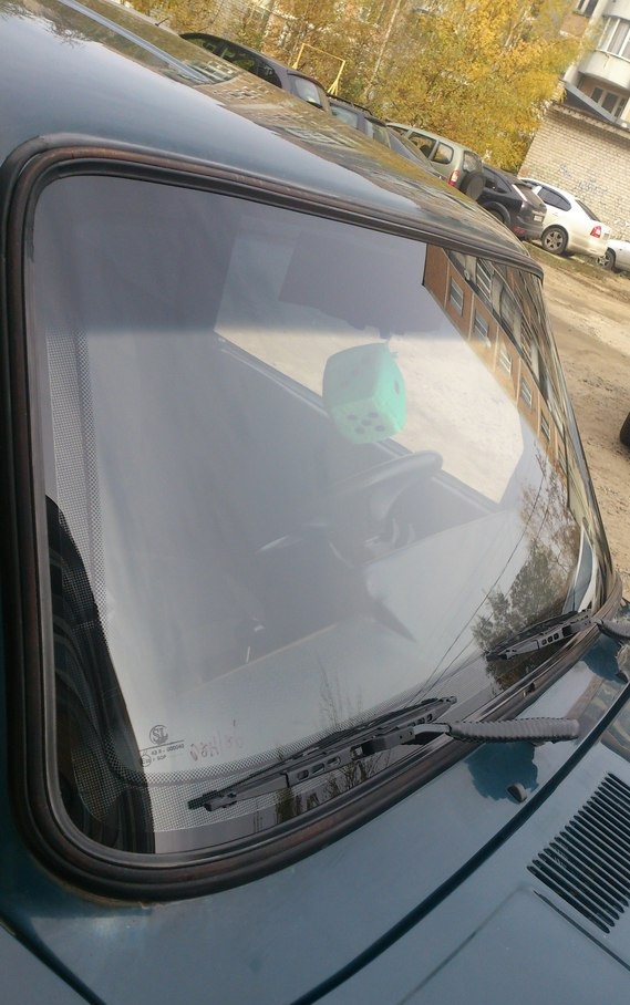

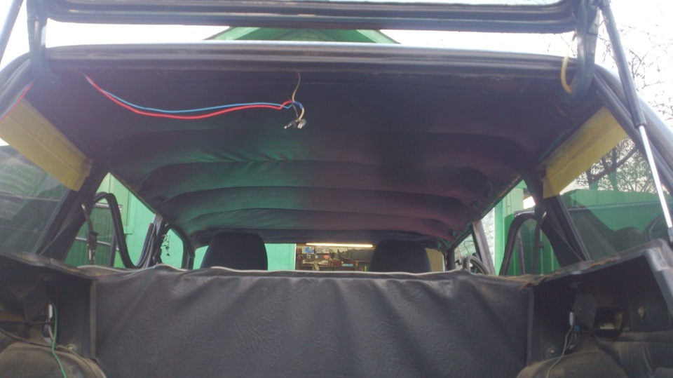

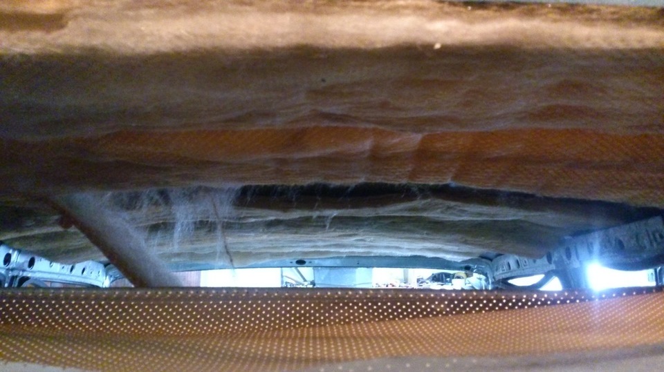

Вообщем вся тема началась из-за того что при езде на раздолбанной дороги начала фигачить балка усилителя крыши, вроде так и притом фигачить очень сильно, что очень не приятно по нашим дорогам, в свободной выходной решил заняться этим вопросом.Загнал тачку в гараж и начал разбирать потолок, все основную мелочь снял и осталось только снять лобач чтобы снять обивку потолка, но не тут то было, родной лобач который всю жизнь стоял на машине не захотел расставаться с ней, вообщем как мы с другом не пытались его аккуратно извлечь у нас это не вышло, в итоге с фразой "This is Спарта" я вынес лобач с ноги было весело, после этого сразу сгоняли и купили новый. Наконец то я все снял до голого железа, выкинул старую шумку если её так можно назвать, весь потолок очистил, залил обе балки герметиком, так как старый герметик там вообще отсутствовал, теперь они на глухо, после чего решил зашумить бюджетной шумкой потолок и начинать собирать все обратно.Натягивать ткань не так уж и трудно если конечно есть лишних пару рук, конечно же хотелось затянуть чем то другим эту крышу, но так как время поджимало я поступил более легким путем, после установки почти всей крыши я её выкрасил из баллона в черный матовый цвет, в итоге получилось очень даже не плохо, пока собирал по мелочи, крыша подсохла и почти выветрилась краска из салона, после чего поставили новый лобач в Full HD качестве, все до собирал и поехал на мойку, так как давно не мыл свою лайбу.Итог: в солоне стало намного тише и тепло стало держаться дольше + красивый солон, с черным потолком как то уютней чтоли стало вообщем глаз радует + новый лоб с полоской как и хотел. А ну и фотки прилагаются!

почем лобовое?
1500р
