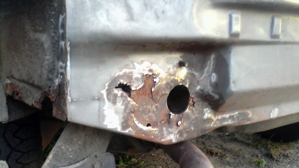

Всем привет! Дошёл до задней части, скинул бампер (пришлось помучатся т.к крепления заржавели) и фонари задние.
и начал осмотр и зачистку повреждённых корозией мест
всё решил зачистить и разкавырять все жуки
все зачищенные места обработал цинкарём
заварить пока не получилось т.к закончилась проволока и газ в балоне почти закончился, всё уже в процессе приобретения, сразу начну варить и обрабатывать, а пока занялся шпаклёвкой кузова, вот затравочка к следующему БЖ:

Наверное и лонжероны уже дышат на ладан
с права целый, с лева уже подварил когда делал арку
www.drive2.ru/l/6076212/
ясн…Если стыки стоек с крышей не рвет то нормально…Если рвет то лонжеронам приходит конец
тьфу-тьфу пока небыло замечено

Хорошие преобразователь!
это точно, буквально через 10 минут высохло всё, буду ещё перед самой сваркой мазать.
