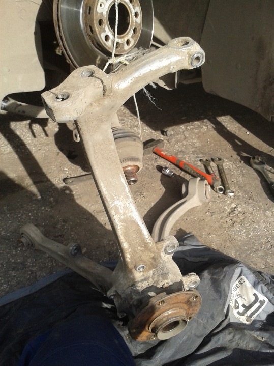

Начал с замены ступичного подшипника, купил Крёнер в сборе. Чтобы снять подшипник нужно снять поворотный кулак, ну может и по другому можно я не знаю. Со снятием верхних рычагов проблем не возникло, а вот нижние нервы помотали, снять пришлось их целиком. В снятом положении пара ударов молотка и рычаги повылетали. Далее откручиваем четыре болта с обратной стороны кулака и выбиваем подшипник, разъединяем ступицу и подшипник(помогла головка на 32 из набора инструментов) и напресовываем новый я это в тисках делал ну и все в обратном порядке собираем. Далее фото

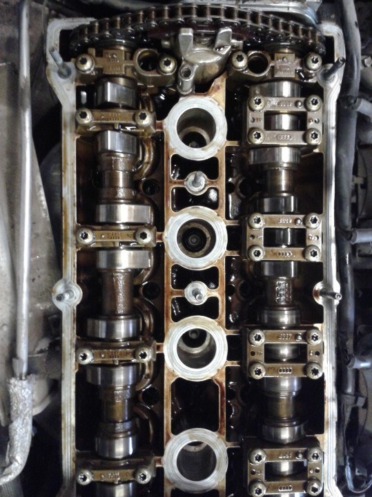

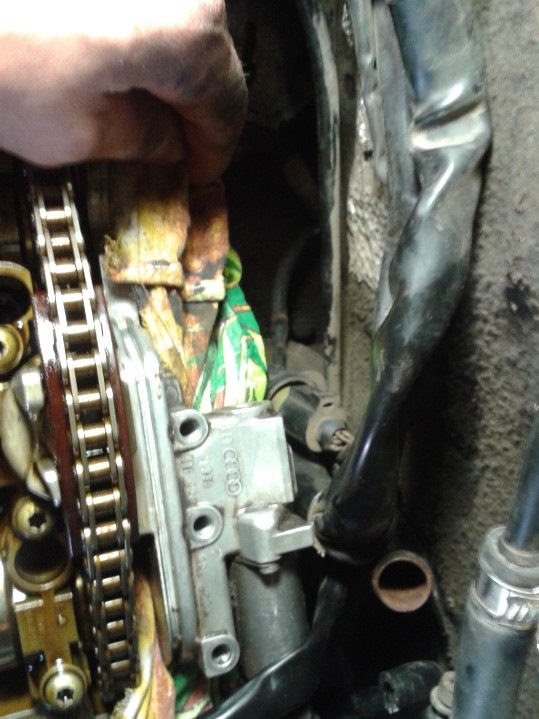

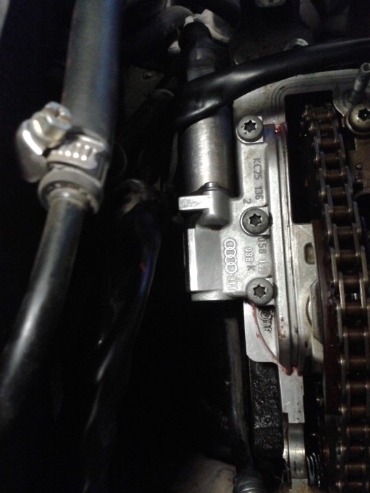

Далее прокладки, с прокладкой КК все понятно, прокладку ГНЦ менял без снятия валов, никаких проблем. Немного герметика всё же намазал. Далее фото

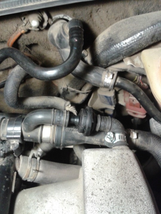

Далее проводка. Состояние на 3+ так кое где потрескалась, замотал сначала поврежденные места. потом второй слой общий. Далее фото

Кулак при замене можно не снимать.
Куча работы лишней.
Болты в итоге высверливали?!
Ага два болта пришлось сверлить, а что без снятия можно читал где-то, просто ооочень хотелось нижние рычаги проверить
