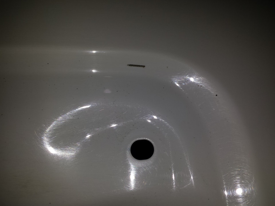

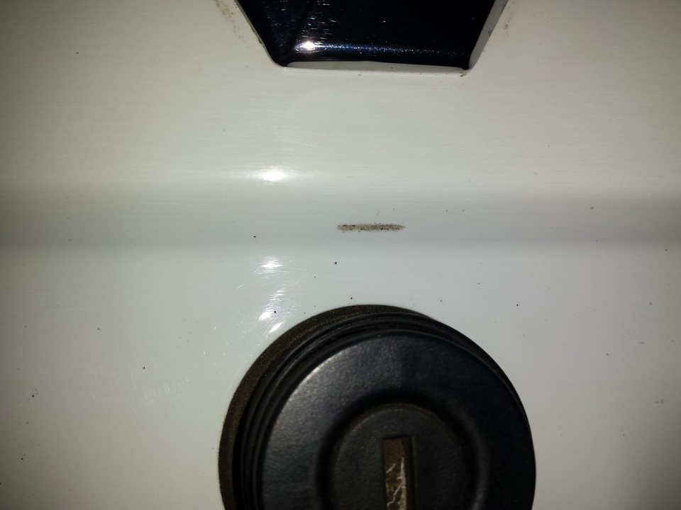

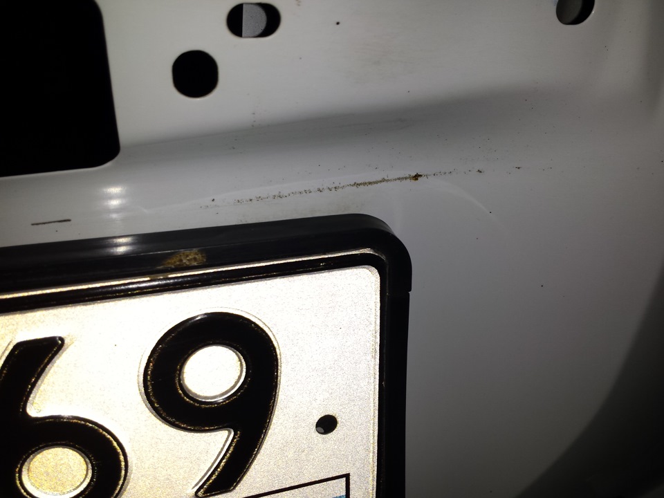

Всем доброго времени суток, выдалось мне время повозиться с авто — спонтанно… Надо было подрегулировать замок пассажирской двери(болт выкрутился сам! А при закручивании обратно — дверь стала закрываться с металлическим ударом), а точнее болт защелки, что в арку вкручен. Почитав букварь — так и не понял каким он образом должен перемещаться. У меня он кажется приварен в одном положении. Регулировать пришлось молотком через аллюминиевый радиатор от магнитолы. Ну да ладно, настроил… Вспомнил что при мойке машины заметил под ручкой 5 двери нехорошую желтизну на белой то краске и что про это многие пишут — типа там беда с краской. Раскрутил все гайки крепежа(6 штук), и посильнее дернув(там 4 пластиковые шпильки) обнаружил такие картины

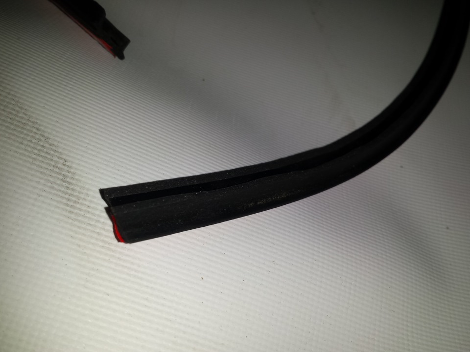

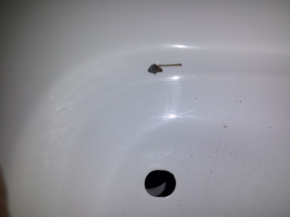

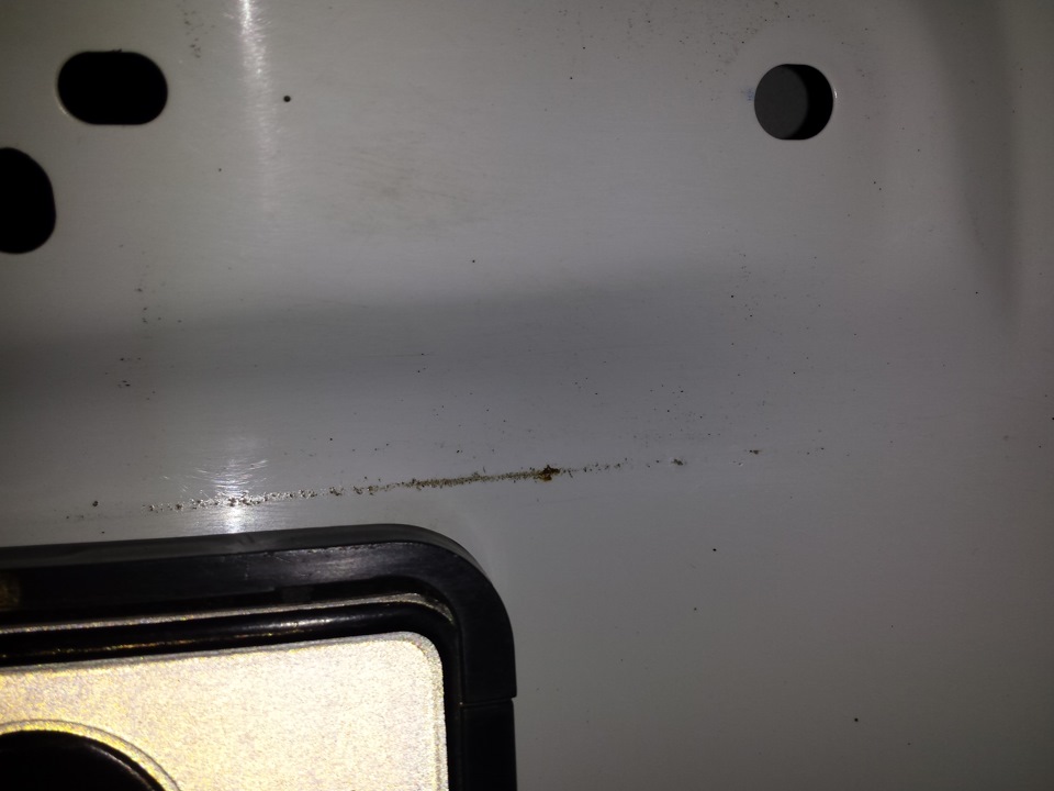

Всего необходимого под руками не было, да и холодно было что то там красить как следует — отскреб вспучившуюся краску до металла да и закрасил карандашом в 2 слоя. Нашел в гараже уплотнитель с китая

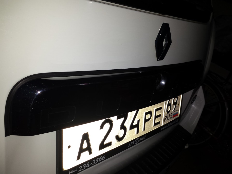

обрезал его. И често говоря, очень удивился, когда увидел выступы на пластиковой ручке с гордой надписью ДАСТЕР, которые безжалостно впивались в ЛКП двери багажника. Почему так сделано — не понятно. Выдь ясно что под этими выступами краска не выживет и металл пойдет ржаветь. Или я чего то не понимаю… Вроде такие элементарные вещи и такие косяки в этом. К нижней кромке ручки приклеил обычный уплотнитель, приложив ручку и заправив по верхнему краю обрезанный китайский вытащил защитную пленку, приклеив намертво к двери его. Получилось вроде бы ровно, но самое главное что пока процесс вгрызания в краску и ржавения уже сотворенных дырок остановлен. А так то что получилось:

Мне мастера сказали что и у Патфандеров такая же беда, трет накладка хромированная. Сам удивляюсь, вроде не дураки машину проектируют, а не могут такую ерунду просмотреть. И судя по всему, на новом дастере дела обстоят так же, хотя я не верю, что они не в курсе этого дела, ОД не раз перекрашивала заднюю хлопушку по гарантии. Но это же надо что то менять, а им так лень…
Выступы для продува воздуха, чтоб не кисла влага под накладкой. Не выдерживает ЛКП трения, потому что тонюсенькое говенное ЛКП, особенно на белых авто. И никаких секретов, все скучно.
