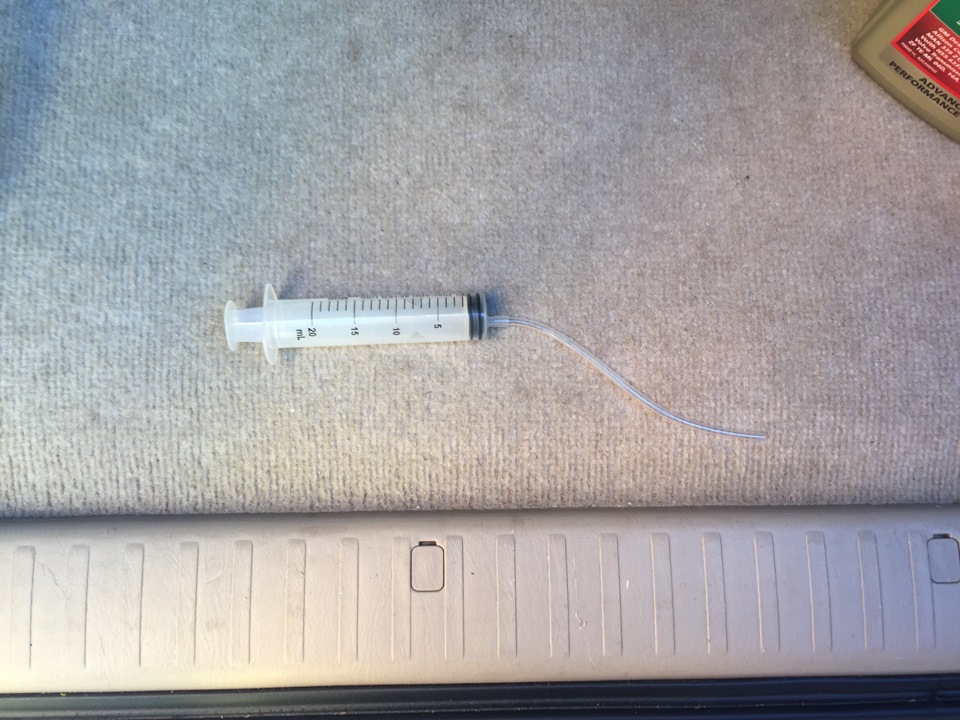

В дальнейшем никаких хитростей не предвиделось. Первым делом шприцем откачиваем жидкость из бачка. Я надел на шприц кусочек капельницы, так намного легче.
Из бачка выкачал немного. Основная часть жидкости в системе.

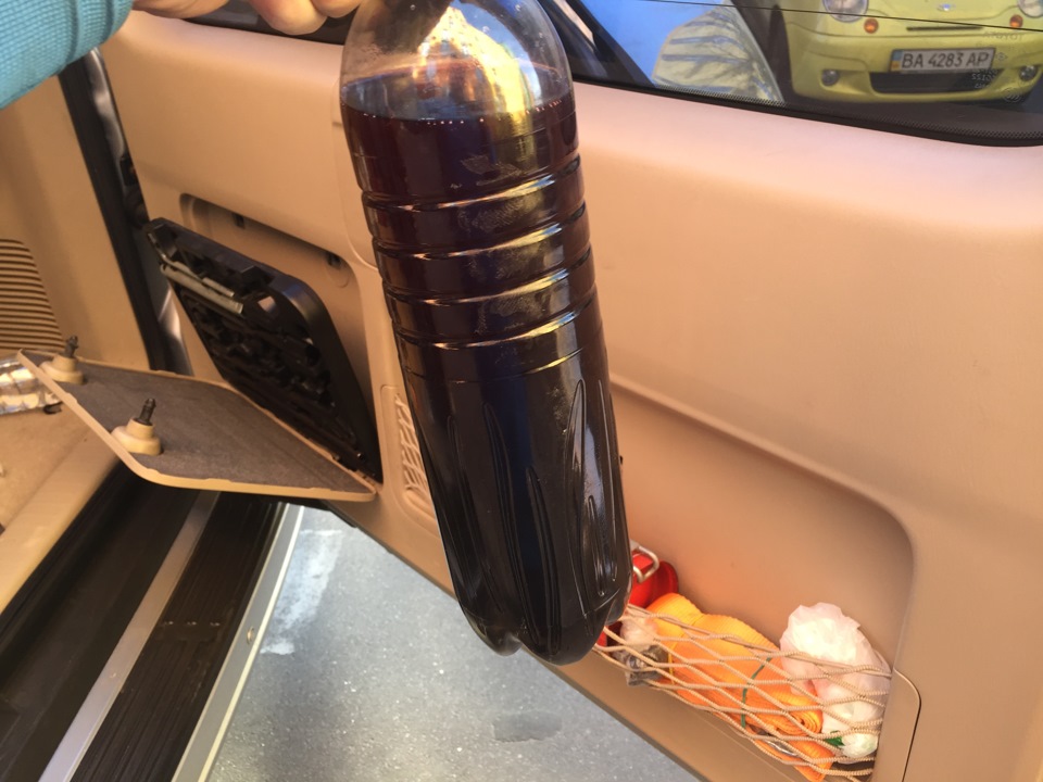

Потом надо отсоединить шланг обратки от бачка и сунуть его в бутылку. Надо не забыть заткнуть чем-то штуцер, а то я забыл об этом и первая же порция новой жидкости потекла под капот. Хорошо что жевал в этот момент жвачку и она быстро заняло свое место в штуцере ☺
Садимся за руль и начинаем вращать руль. От одного до другого конца. Потом выходим, подливаем новую жижу до полного бачка и повторяем процедуру. По идее, в систему не должен попасть воздух, по этому жидкость меняется замещением.

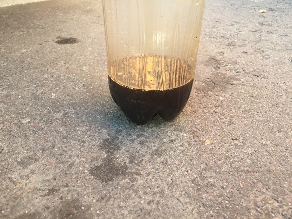

На всю замену мне пришлось раз 8 прокрутить руль. Вылилось полтора литра старой жидкости непонятного цвета и неприятного запаха.
Потом подставил новую бутылку и повторил процедуру еще раз, чтоб убедится что идет уже чистая, новая жидкость.
Дальше подсоединяем обратно шланг обратки и заводим двигатель на 5-10 секунд. Часть жидкости уйдет из бачка и дальше подливаем уже до метки, указанной производителем.
Результаты: К сожалению, проблема не решилась, гул остался, хотя уже и не такой сильный как был раньше. Пообщавшись со специалистами, огласили вердикт — замена насоса ГУРа. Эх, очень жаль, я надеялся отделаться малой кровью. Не повторяйте моих ошибок — меняйте жидкость ГУР не реже 1 раза в 2 года и никогда не докручивайте руль до упора. Я все это знал, но пренебрег, за что и поплатился.
