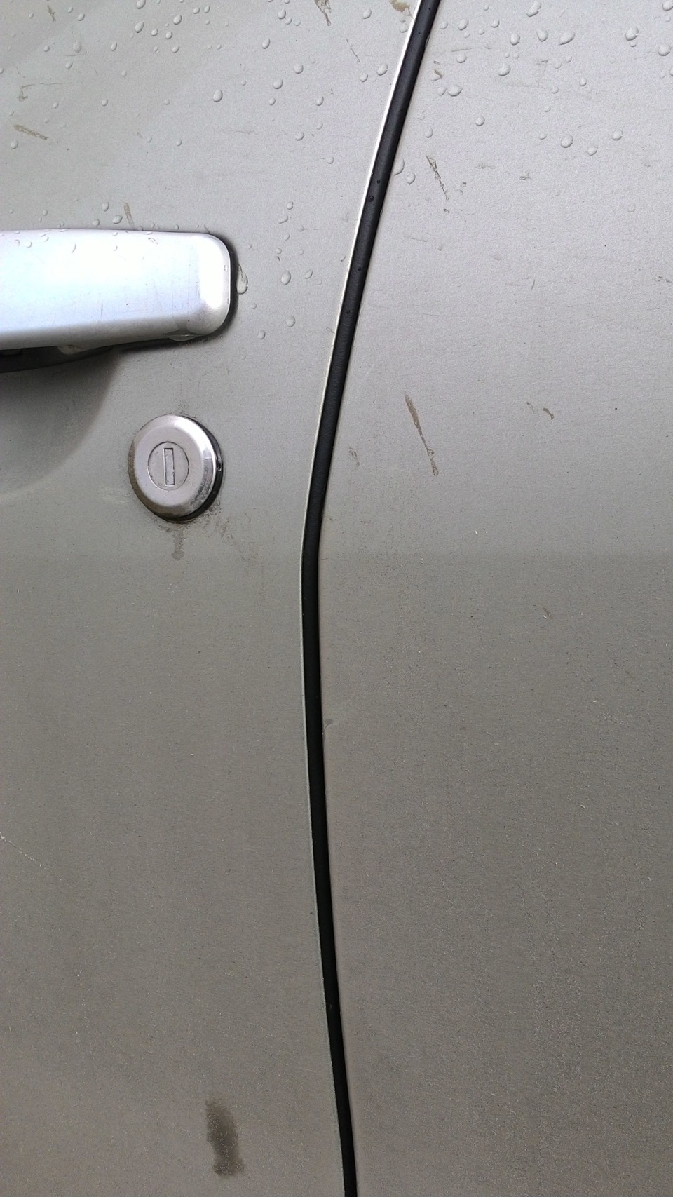

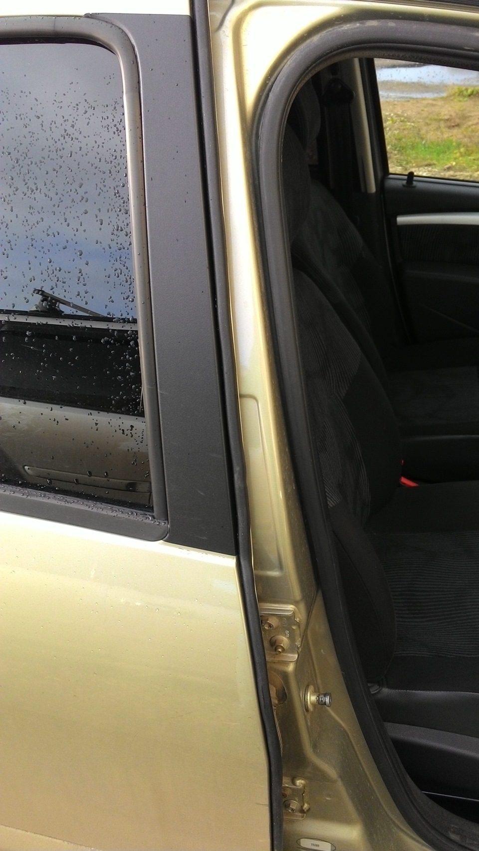

Всем привет!
Как и многие решил налекить доп уплотнитель между дверями и на задние двери.
Выбор пал на уплотнитель самоклеящийся черный 12х10 мм. профиль D. смешной ценой 37р/метр
Взял 3 метра
Фото прилагаю.
Вид стал эстетичнее, двери закрываются плотнее щели между дверями с пол пальца теперь нет)
Пишут что должно стать меньше шума и пыли.
Главное не забвть перед зимой промазать его силиконкой, а то боюсь примерзнет к херам))или оторвется)

быстро изнашиваются
да и фиг с ним) на сезон хватит и ладно, стоит копейки, оторвал и новый присабачил))
клей остается
Я не мажу его зимой силиконом, и все на месте. Ни разу не примерзал. Хотя и в гараж машину в теплый загоняю, и мою ее периодически.
вчера мойку выдержал)
но я все-таки его силиконом вместе с остальными уплотнителями пропрыскал))
Я уже года два как наклеил. Мойку и морозы выдерживают спокойно.

Как уплотнитель себя зимой ведет? не отрывается, не примерзает?
Одну зиму пережили без особых проблем. На водительской двери внизу чуток край отклеился. Но благо он дешевый. Оторвал и новый наклеил. Делов-то на 5 мин. А так все норм. Главное хорошенько обезжирить.
