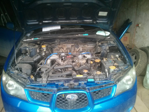

В субботу решил я почистить на своей импрезе дроссельную заслонку. Подумал, что ничего страшного там нет, и я вполне справлюсь и сам. Причин по которой я задумал заглянуть в заслонку было несколько.Во-первых, уже езжу на машине два года и не разу туда не лазил, и лазали ли туда вообще не известно. Во-вторых случалось резкое падение оборотов при плавном разгоне, то есть например едешь на 2000 оборотов и вдруг резко падают до 1500 об/мин и снова на 2000. В-третьих, самое неприятное, при неполностью прогретом двигателе, когда потихоньку выезжаешь со стоянки и едешь до 2 тыс об/мин, плавно набирая скорость, обороты плавали в районе 1800-2000.

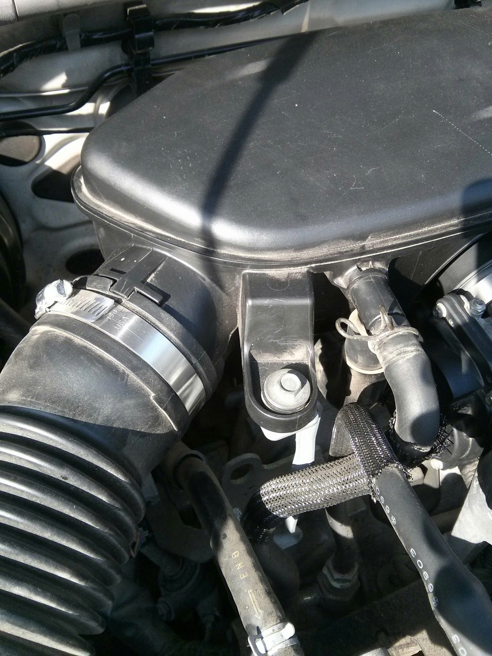

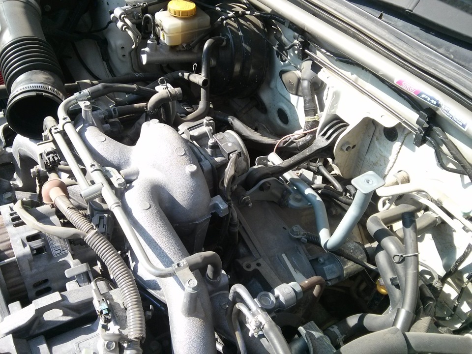

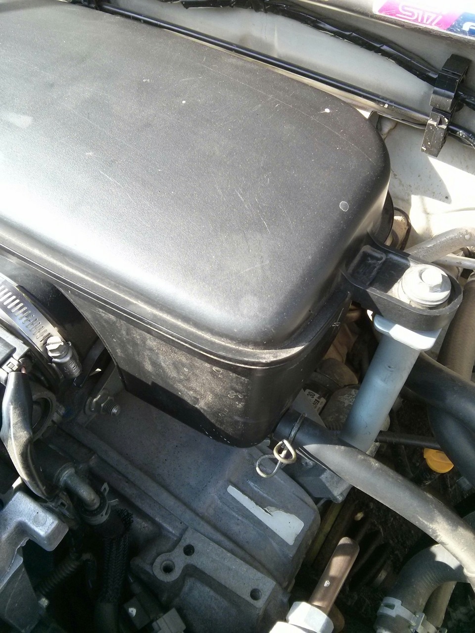

В общем, выдалась теплая суббота, в магазин за очистителем, и в гараж. Процедура демонтажа и чистки дросселя не составляет никакого труда. Первое, что нужно сделать обязательно — скинуть минусовую клемму с аккумулятора.

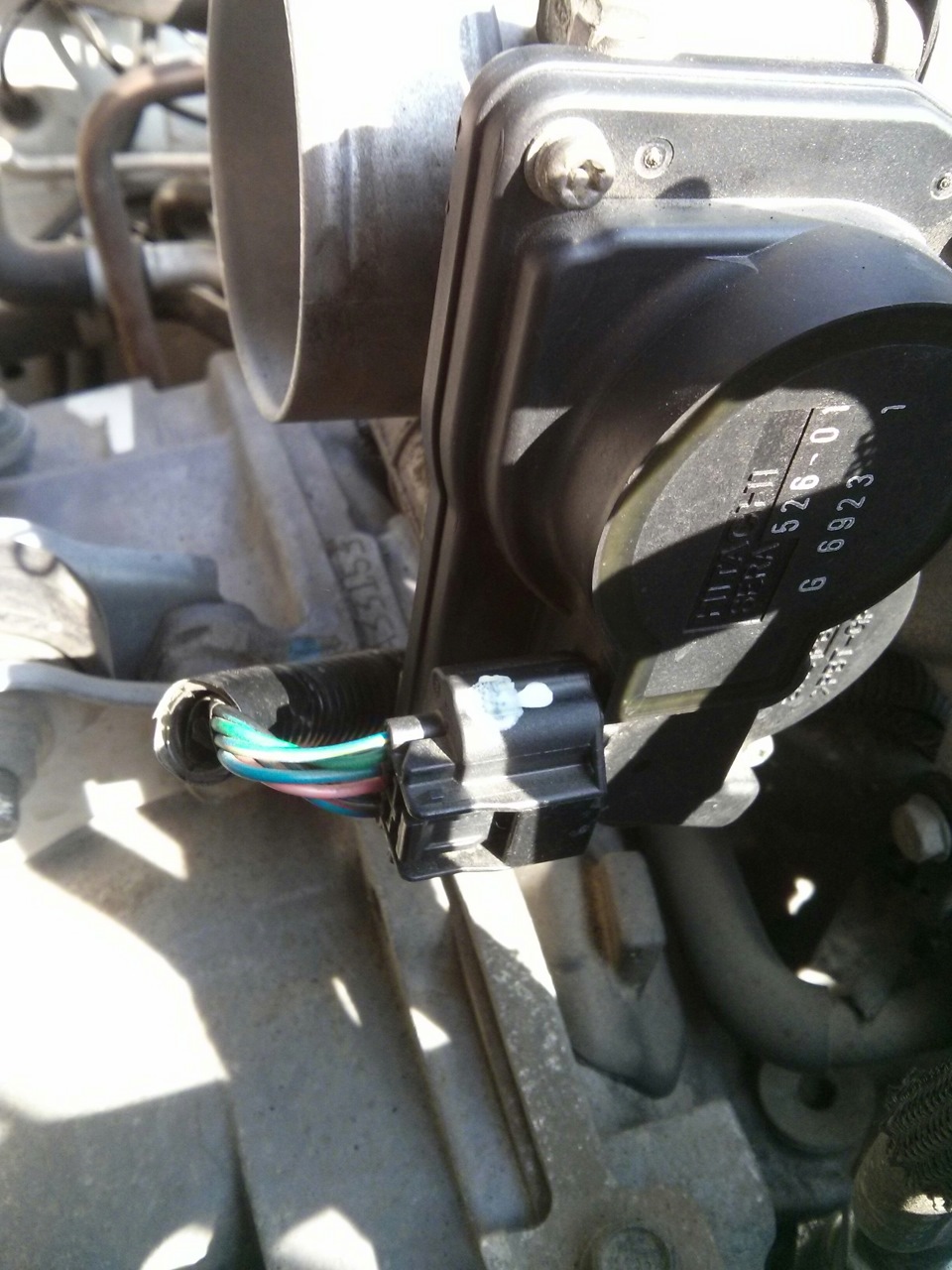

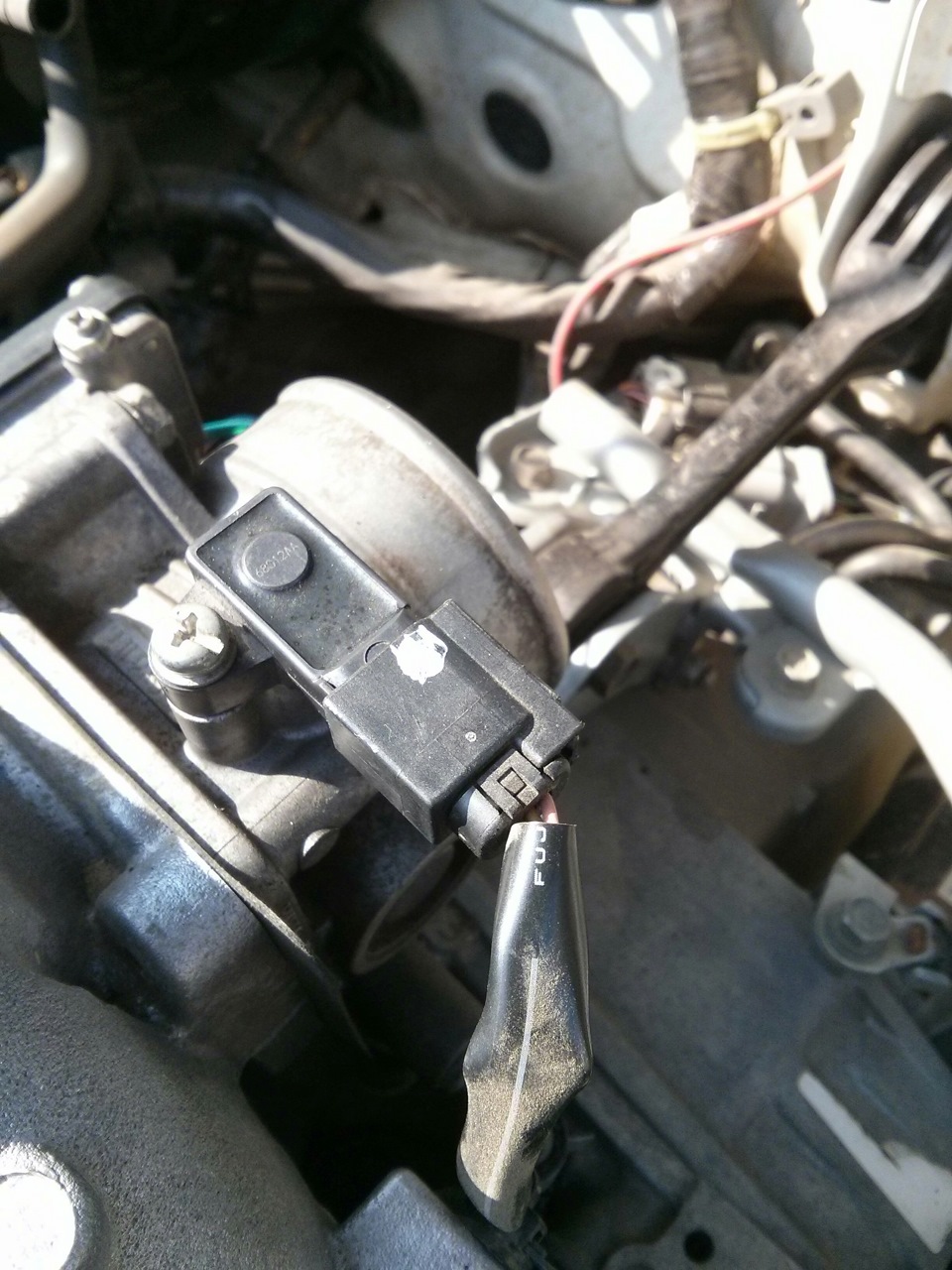

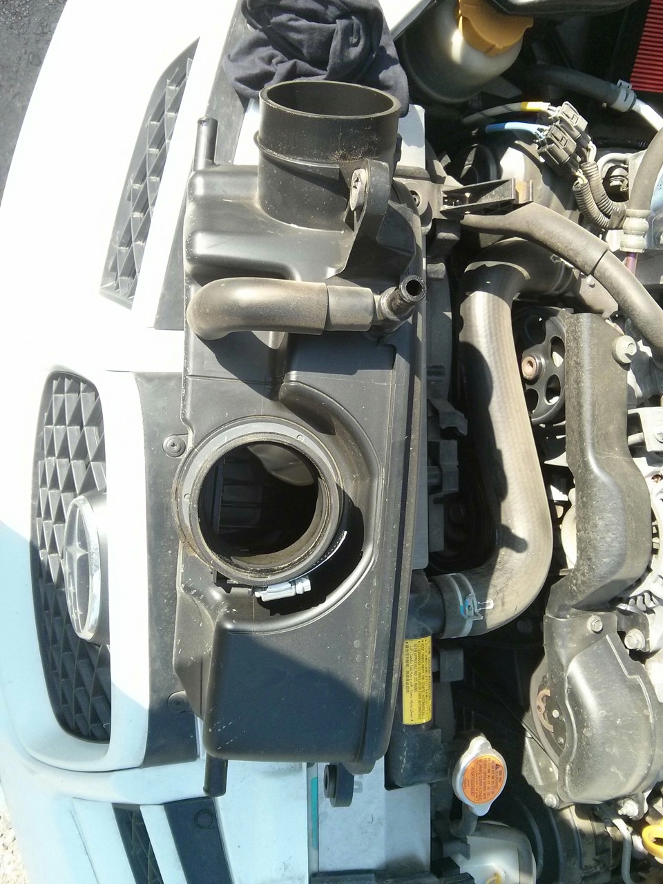

Для снятия самого дросселя необходимо снять две клеммы и два шланга.

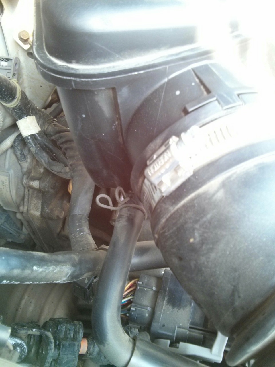

Ну и шланги не забываем.

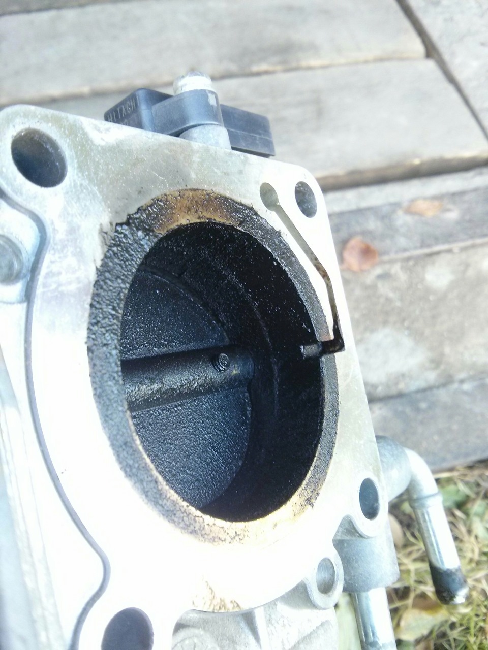

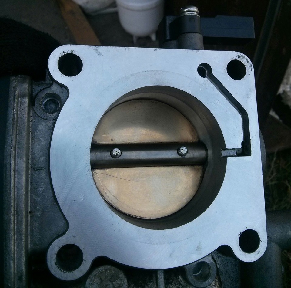

Откручиваем 4 болта крепления дроссельной заслонки и аккуратно снимаем её.

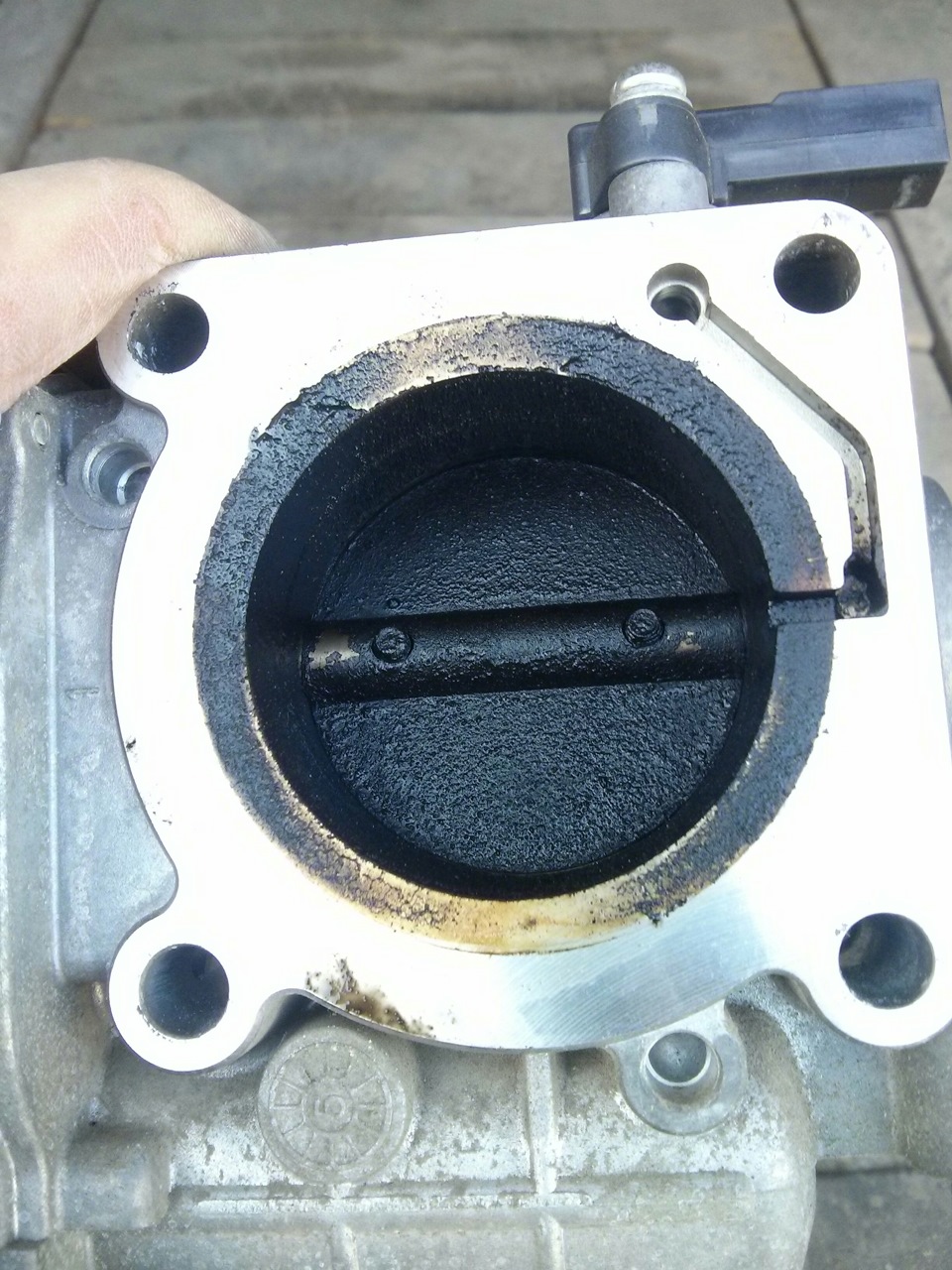

И любуемся видом заслоночки:))))

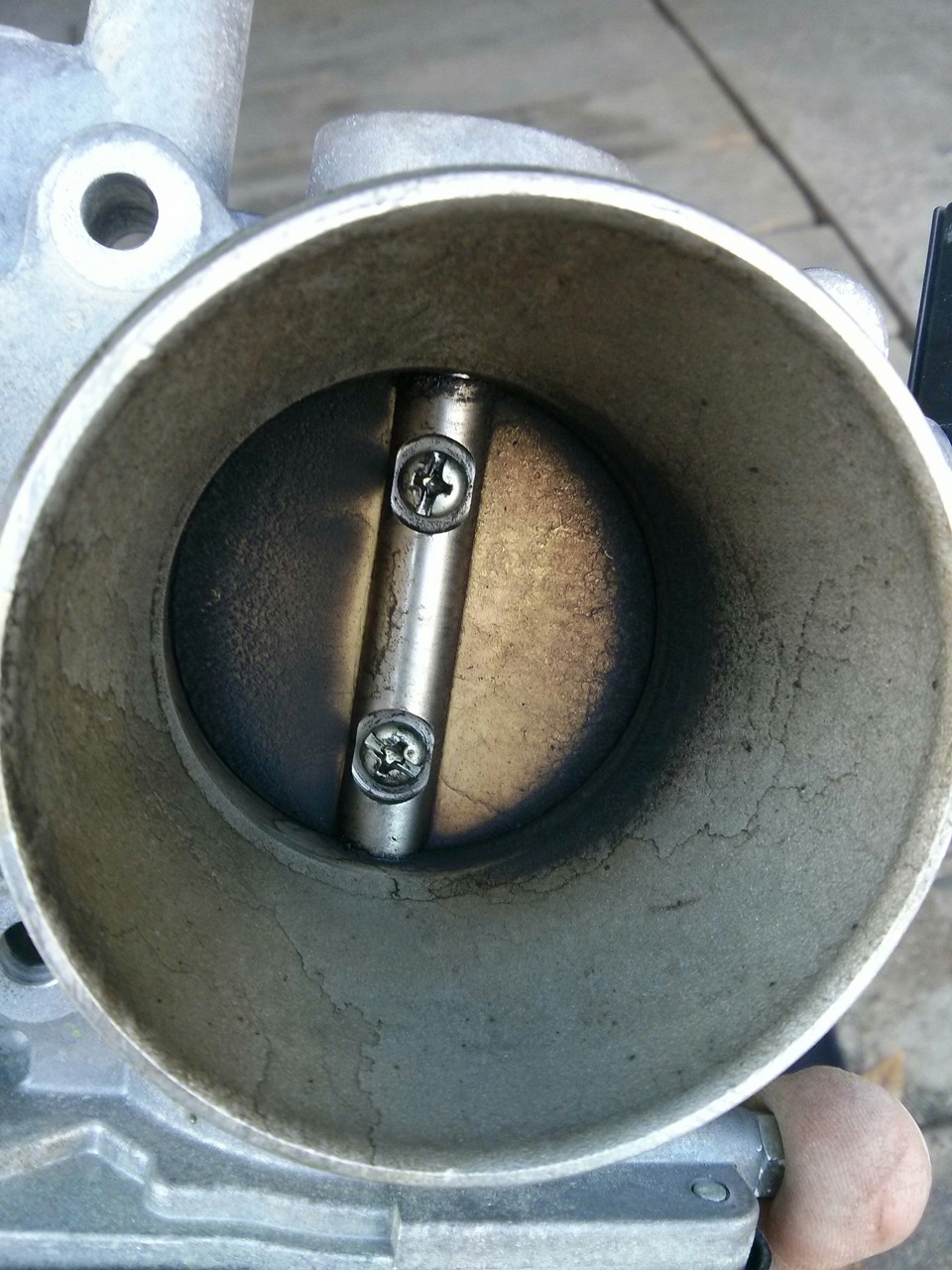

C помощью средства для чистки инжектора, карбюратора и подобных чистим заслонку. Я протирал хб ветошью.
Прежде чем всё собирать желательно поменять прокладку дроссельной заслонки, она паранитовая, поэтому уже может либо потрескаться, либо усохнуть, в общем не выполнять своих функций. На крайний случай промазать места прилегания прокладки к коллектору и заслонке специальным герметиком. После этого собрать всё в обратном порядке.
Накинуть клемму на аккум. Включить зажигание, подождать секунд 10-30 (кому как нравится) можно и меньше, можно и несколько раз повторить. Заводим. Смотрим как ведут себя обороты, педаль газа не трогаем, пусть работает, прогрели, погазовали. Если всё хорошо — радуемся. Едем домой, к друзьям и так далее, наслаждаемся в общем жизнью. Радуемся тому, как стала тачка валить, экономить топливо и прочее, эффект Плацебо же никто не отменял еще.:))))
НО…мне в тот день радоваться не пришлось. Обороты у меня стали чудить, на газ педаль реагировала очень лихо, но падать обороты при этом очень не желали, с двух тысяч до холостых падали очень долго. При езде по городу было не комфортно, так как машина сама подгазовывала чуть не до 2000 об/мин, и при отпущенном газе накатом ехала машина на оборотах не менее 1300. При переводе селектора в разные положения подскакивала стрелка до 2000 об/мин. В общем вела себя машина не так как надо. Смотрите сами:

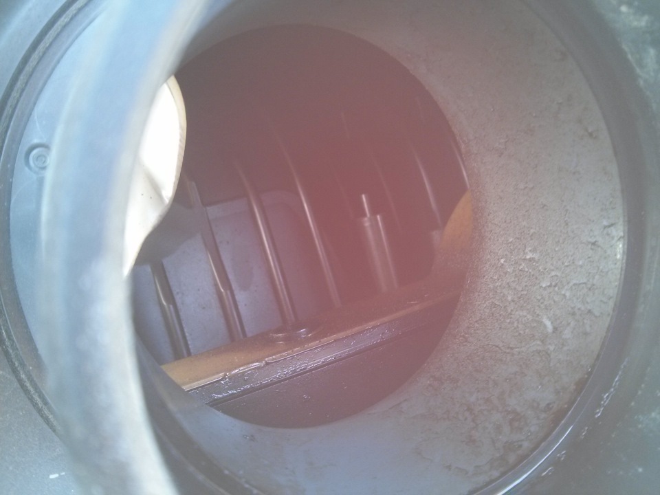

Если же есть опасения, что может случиться такая же ерунда, или просто не хотите испытывать судьбу, то можно почистить элетродроссель не снимая его. Для этого нужно снять впуск перед дросселем, включить зажигание, палку на акселератор и аккуратно чистим тряпочкой или еще чем, например смоченным в ацетоне как вариант.

Датчик с заслонки снимал?
Если нет — мог залить его карбклинером.
Нет, датчик не снимал. Делал всё именно так как описал, по фото видно. Мог и залить конечно, но в итоге то механической проблемы не выявилось, сканер всё решил. А заслонку вполне возможно вообще не чистили за весь пробег авто.
