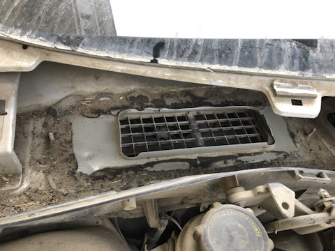

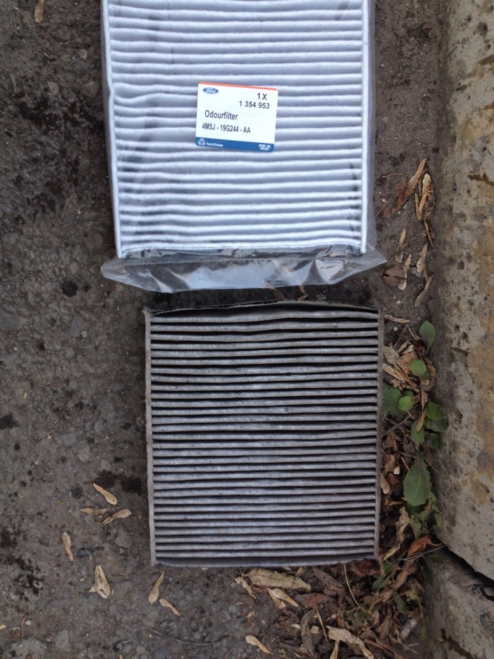

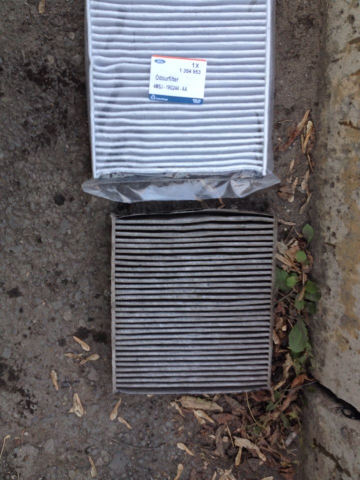

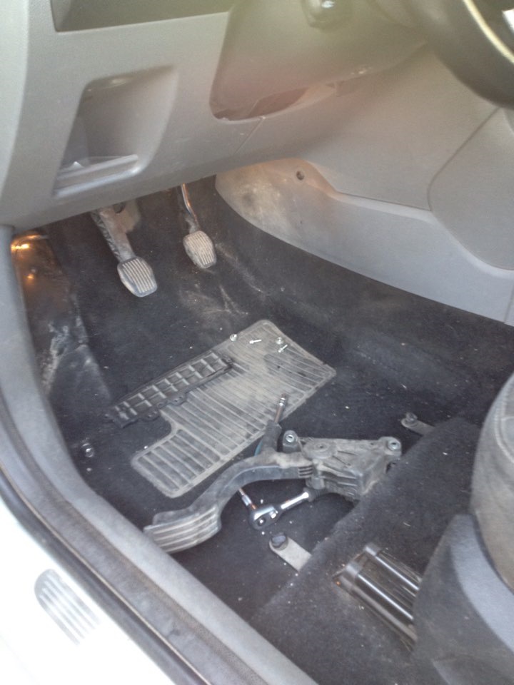

Всем здрасти, как вы поняли по заголовку я поменял салонный фильтр. процедура всем известная, но трудно выполнимая) намучался я с педалью газа, кое как снял ее ( к тому же официалы мне не прикрутили гайку к третьему болту)) вообще красавцы)) вытащил фильтр, поставил новый, всё как у всех. старый был конечно весь в пыли. ну вот, машинка почти готова к зиме, остались маленькие доработки. следите, буду на связи. Ну и пару фото.

Я тоже когда сам менял впервые после официалов, то педаль газа была на 2-х гайках. А крышка самого фильтра на 1-м саморезе! Уроды! Стекло лобовое запотевало постоянно, потому что воздух уходил через неприкрученную крышку под панель приборов.
Да они ещё те …не хорошие люди) такие деньги берут и не выполняют свою работу в полном объёме!
много гемора и неудобства там, если вы поменяли легко и просто-вы молодец) другим видимо тяжелее было, вот и всё.
