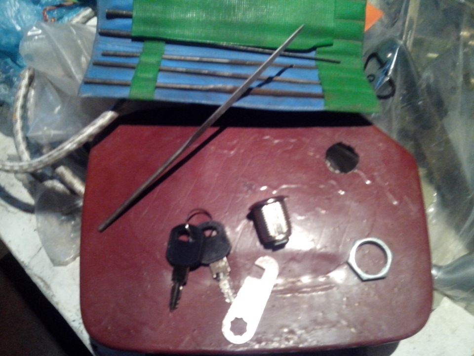

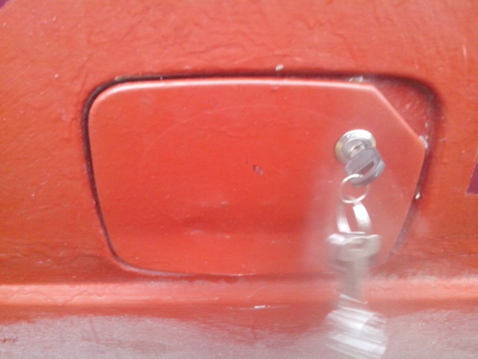

Всем привет. Стали у меня возникать подозрения, что кто-то нагло сливает у меня бензин с машины. Неделю назад залил 10 литров 92го + пара литров была в баке. Бензин использую только на прогрев и на случай, когда газ кончается до заправки доехать.
Так вот, о чем я. За всю неделю проехал на бензине 15 километров и заводился-грелся раза четыре. И бац — десятки литров уже нет. Утечек нет, бензином не воняет вообще ниоткуда, карб сухой.
Может подозрения просто, может нет, но если кто-то это делал — вот вам большой толстый привет за обе щеки! А если вскроют — это уже статья со взломом.
Так то…

подскажи от чего замок? хочу себе такой же

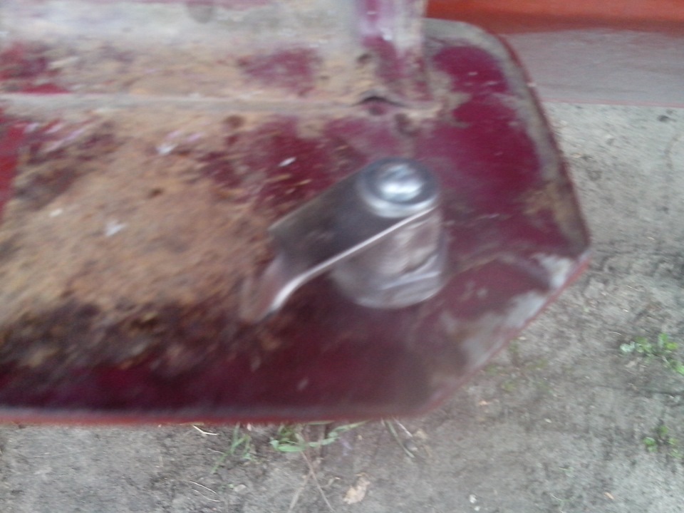

Это называется Почтовый замок. Цена менее 100 рублей. Так же потребуется надфиль. Примерно 30 минут вся работа занимает.
