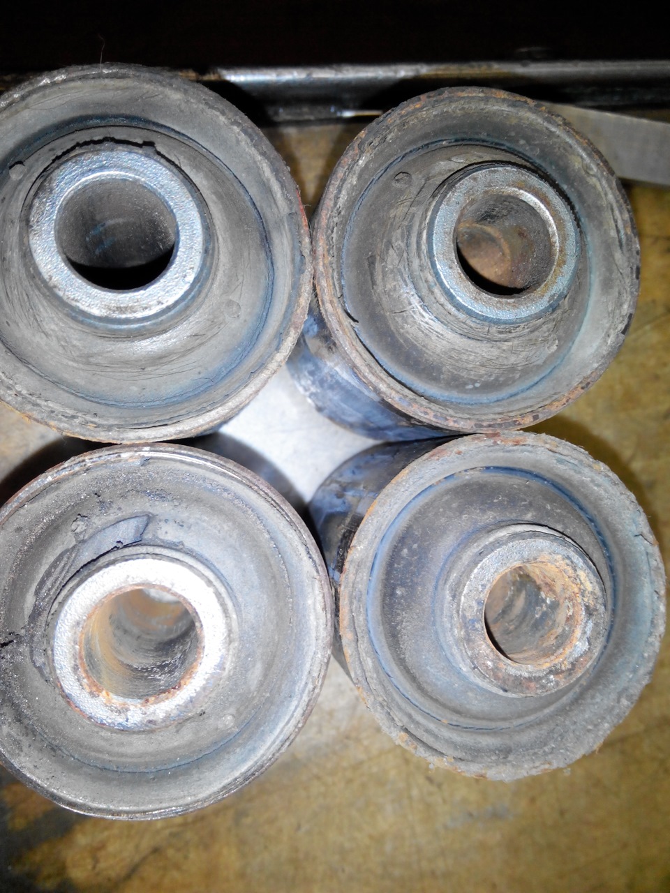

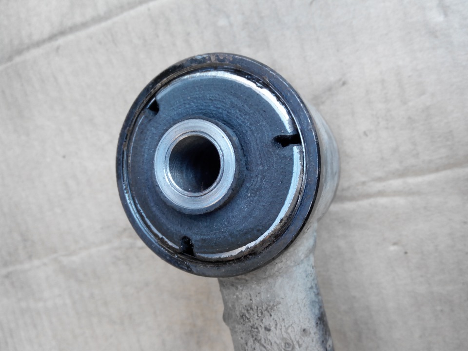

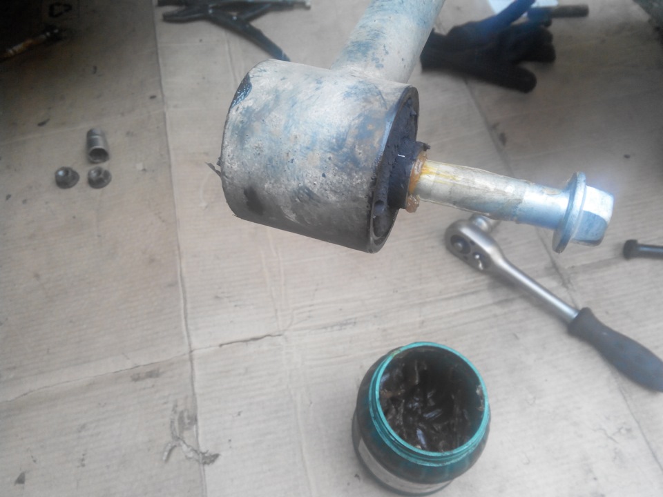

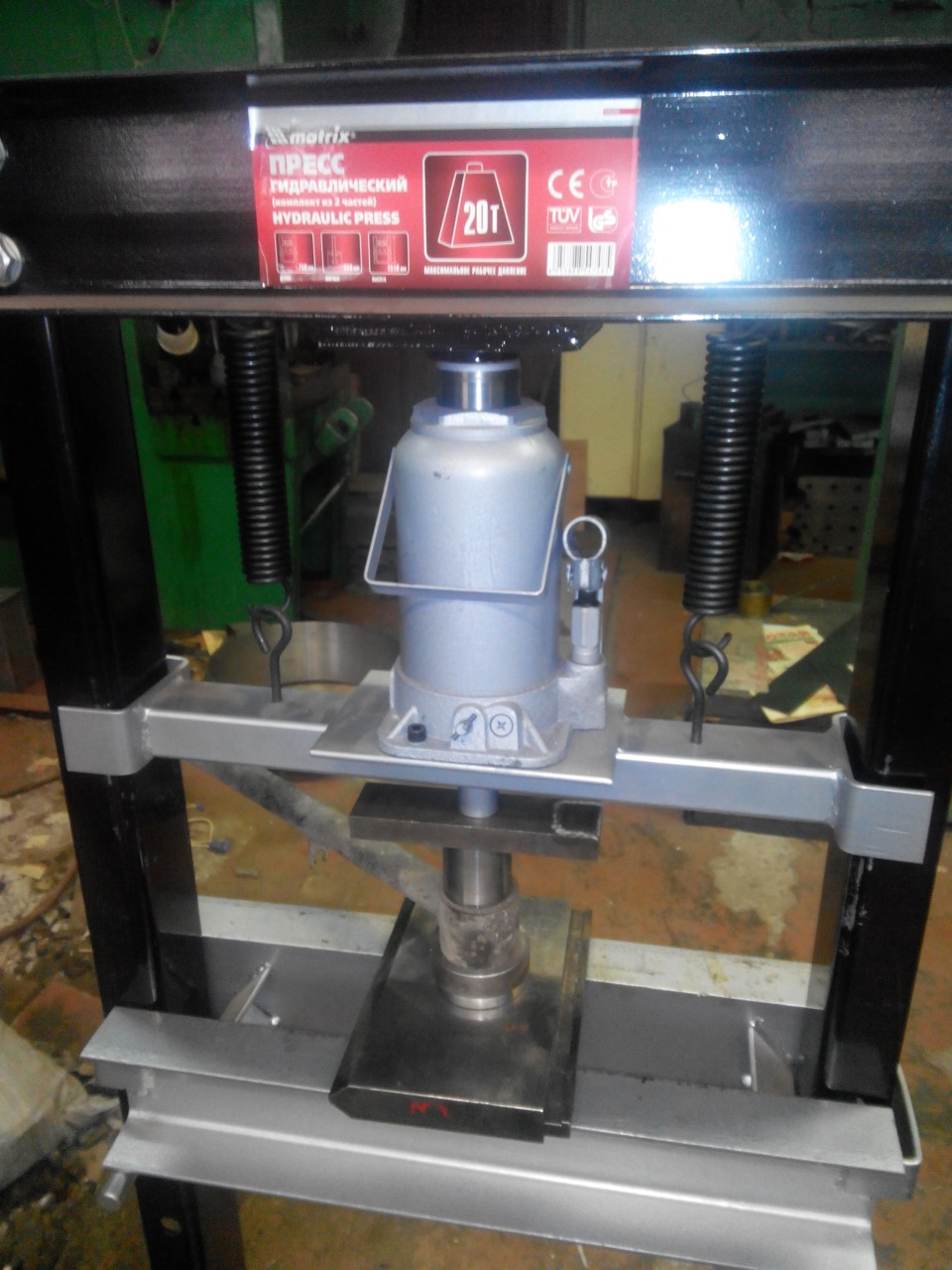

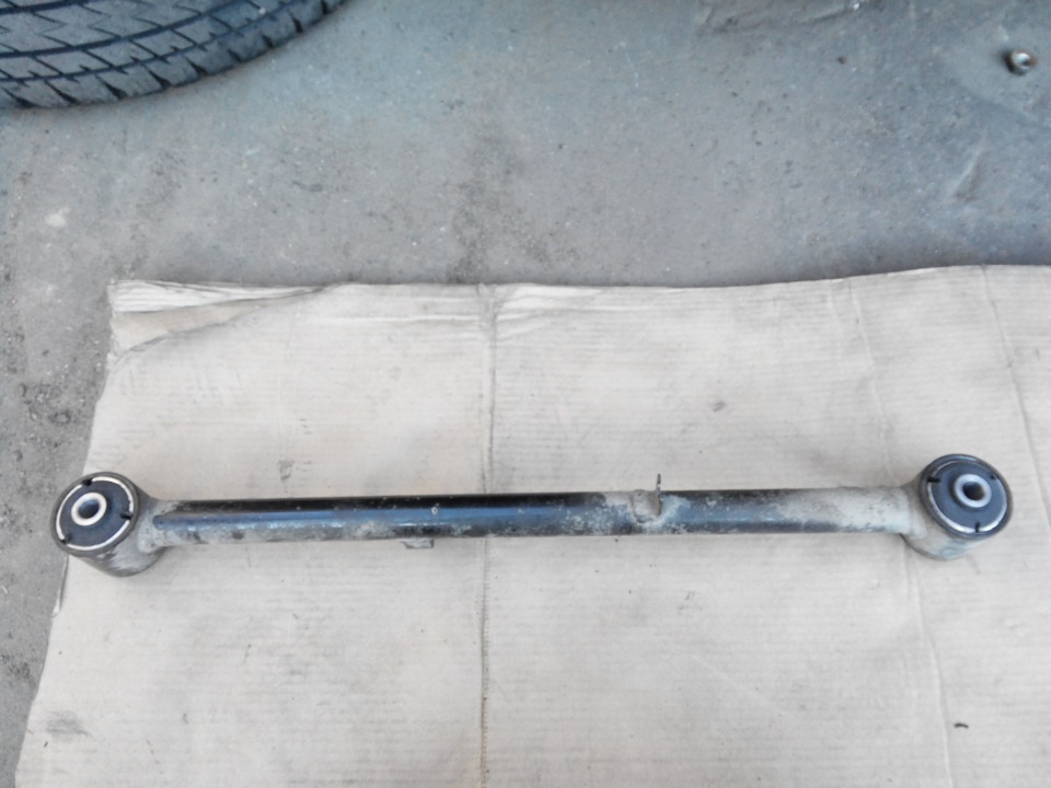

Сайлентблоки менять оказалось не просто, без пресса не справился бы. Легче рычаг в сборе поменять.

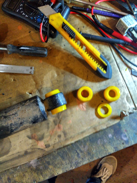

Привет. Можно ли расверлить проушины до 16(-)мм
Привет, наверное можно.
Отпишись как втулочки наточиш, сразу заберу.
Хорошо, только длину верхних я не знаю, не менял.
делай как для нижних, потом сам подпилю как надо.
Тут без спец устройств смотрю не обойтись.
Да, нужны оправы, видел в автозапчастях универсальные комплекты, но не знаю подойдёт или нет.
За $ конечно.
Сможешь мне втулочек наточить?
Смогу, только если не срочно, со станками запара на работе.
Надо 8штДля нижних и верхних реактивок.
Ок!

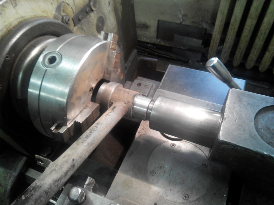

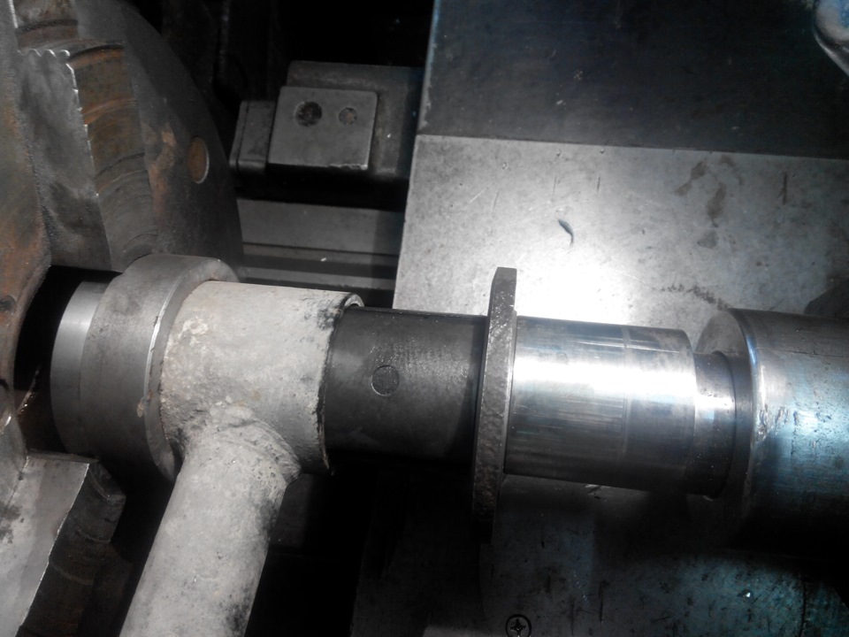

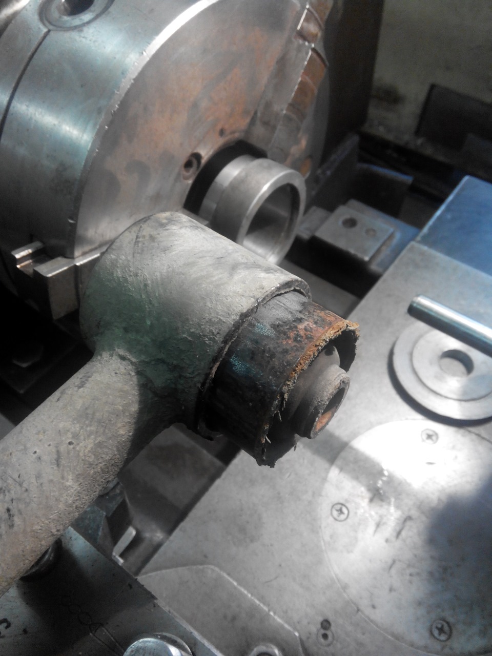

Как втулил газель саленты?они ведь под 16й болт а наши под 14й?Втулки переходники точил?
Да точил втулки в теме про подготовку указал.
А салент на станке обрезал? Как зажимал?
Да на станке, зажимал в патроне, прорезями в кулачок. В теме про подготовку все указано.
А газелевские с чего ставил? А то у меня родных на год хватает, менять надоело не охото заморачиваться запчасти писец какие то непровар резины то ещё, тяг два комплекта валяются переберу для замены.
Вроде от рессор, я там номер указал для экзиста.
хорошие приспособки в хозяйстве у тебя
Да, наточил по быстрому.
