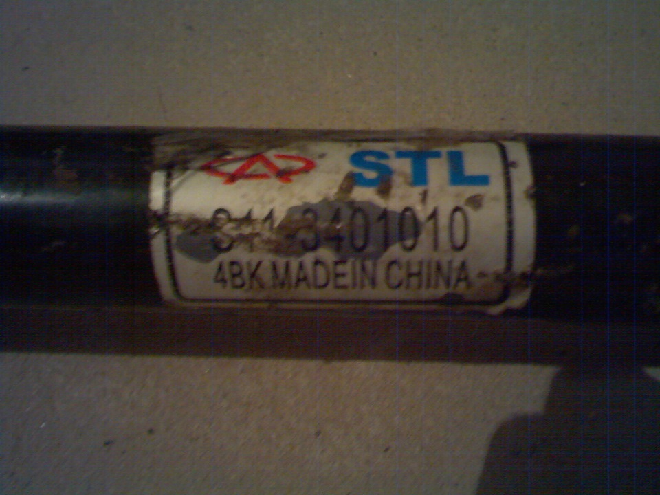

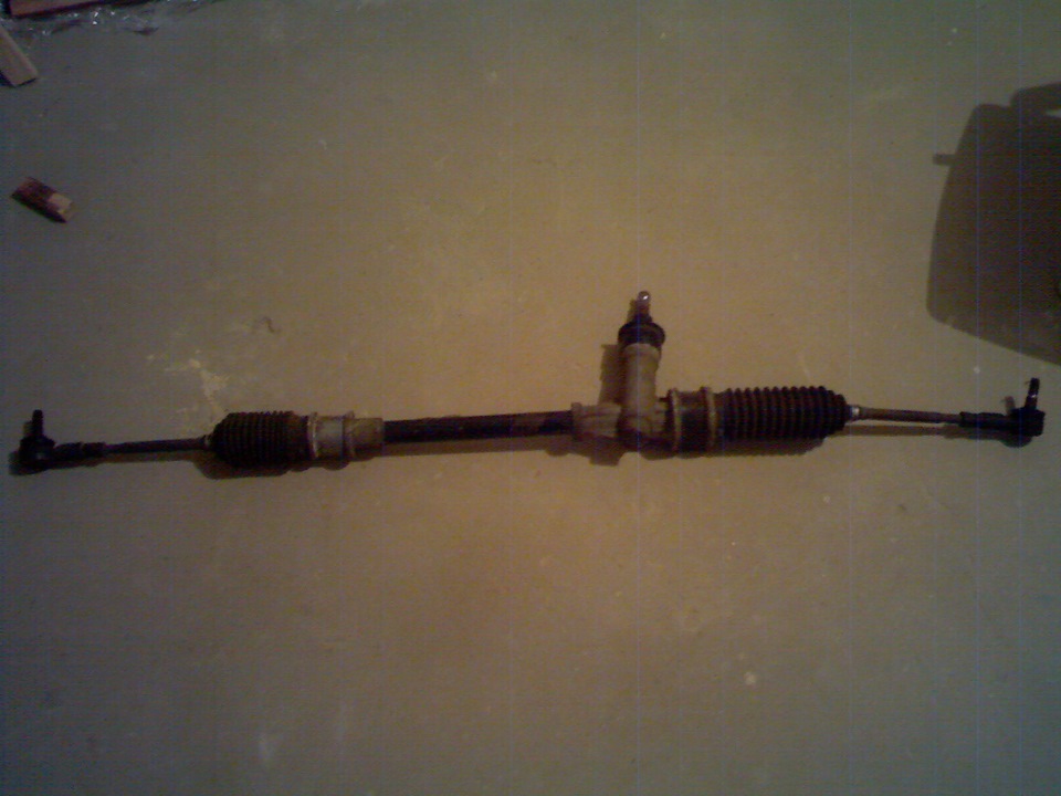

В прошлом посте забыл упомянуть о еще одной неприятной находке — большие люфты в рулевой рейке.
Все бы ничего, но эти люфты создают люфты колес, в следствии чего ни о каком правильном схождении не может быть и речи, но так же рулежка стала достаточно расплывчатой, а на всех неровностях дорожного покрытия рейка весело тарабанит из-под капота.
По счастливому стечению обстоятельств мне подвернулась б.у. рейка снятая с авто с маленьким пробегом в сборе с рулевыми тягами и наконечниками. На данной рейке нету никаких люфтов, абсолютно живые наконечники и пыльники. Необходимо только набить свежей смазки внутрь и можно устанавливать на авто.

Привет! Если поставишь рейку то через какое-то время она будет по-любому стучать, это дефект реек наших, зайди ко мне на страничку и посмотри что надо сделать) и будет тебе счастье)
Нужно сделать ремкомплект из капролона :-) Это я сделаю с той рейкой, которую сниму :-)

Кстати, можно будет через тебя у токаря заказать этот самый комплект?

Кстати, не замечали до или после замены — как руль возвращается в исходное положение, после поворота? У меня довольно прилично недоворачивает. Может пережали, чтоб не люфтила…
Если не доворачивает, то вероятнее таки пережали. У меня возвращается, но не сказать, что прям держится за нулевую зону )
