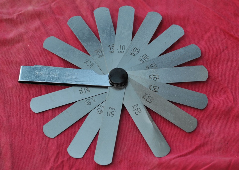

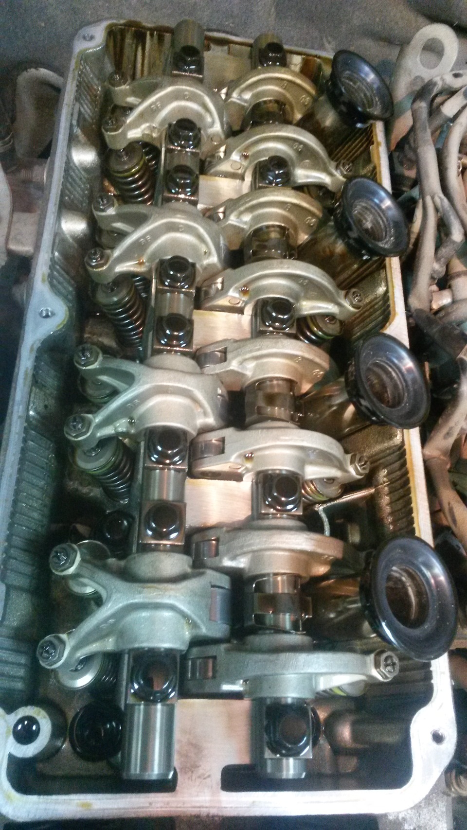

Ничего сложного на сам деле нет, нужен щуп, хорошая отвертка плоская, ключ на 10, и ключ на 19 для проворачивания коленвала. На моем авто зазоры были такие
1 цилиндр впуск 0,10 выпуск 0,25
2 цилиндр впуск 0,10 (не пролез) выпуск 0,15
3 цилиндр впуск 0,10 (не пролез) выпуск 0,15
4 цилиндр впуск 0,10 выпуск 0,15 и 0,10
другими словами какие немного зажаты какие отпущены.
Выставил впуск 0,15 выпуск 0,20 ибо у меня ГБО. Звук двигателя не скажу что сильно изменился и появился приятный ламповый звук (нет у меня музыкального слуха), но при движении машинка стала работать по плавнее, помягче.

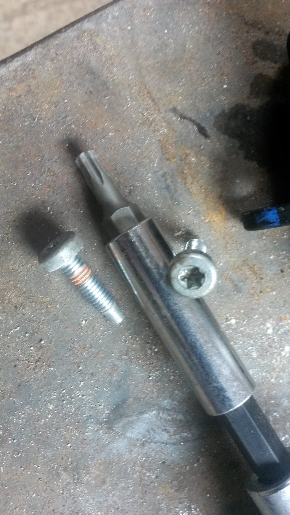

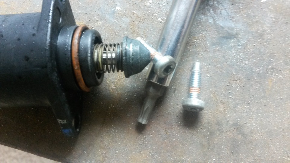

Заодно почистил дроссельную заслонку и РХХ. Если кто еще не чистил данный узел очень рекомендую туда наведаться. Сам был в шоке от обилия грязи на регуляторе, что даже и не сфотографировал эту грязь.
Отдельно стоит обратить внимание что РХХ крепится на извращенных винтах, зачем они там непонятно.

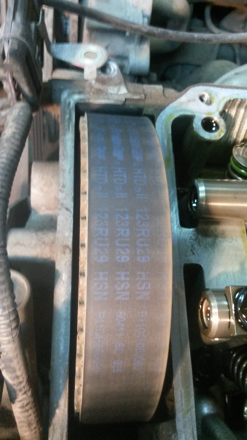

Попутно вопрос. У кого какой ремень ГРМ стоял с завода. У меня GATES 123 зуба
Приводные FORVARD

Отлично, займусь по весне. Моторист при замене прокладки сказал что от регулировал клапана, но я лично этого не видел. Спасибо, осталось зазоры для бензина найти.
Для бензина впуск 0,10 выпуск 0,15, я специально чуть увеличил у себя для газа.

На старом ремне никаких надписей не было, стёрлись. А ремень как новый, ваще без трещинок и следов износа, я искал но не нашёл.
