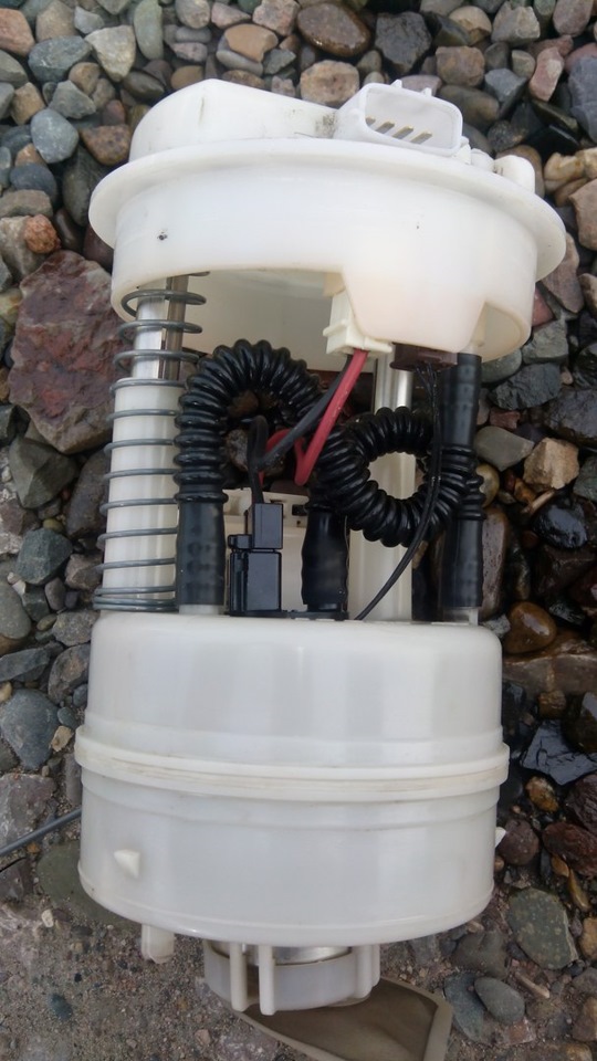

Началось всё с того, что пропала тяга у автомобиля, как будто что то держит за хвост и не даёт динамично разгоняться. Прочитав форумы понял, что не у меня одного такая проблема и решается она заменой топливного фильтра.
В автомагазине мне сказали: меняется топливный модуль целиком и стоит топливный модуль(ТМ) примерно 12000 рублей. Причём по номеру кузова NE11 (праворульный)он нашёл на мой ноут ТМ, который по форме отличался от того что стоял на моём ноуте. Это я узнал когда снял и разобрал свой ТМ что бы убедиться, что он загрязнён и по опыту других владельцев ноутов удалить штатный фильтр и установить под капот какой-нибудь фильтр для инжекторных моторов. Но понял что конкретно в моём случае такой номер не пройдёт, так как форма корпуса фильтра не позволяла на мой взгляд надёжно удалить старый фильтр, а затем надёжно запаять отверстие через которое производилось удаление.
В результате поисков нашёл в продаже новые корпуса ТМ с встроенным фильтром от TIIDA которые полностью соответствовали моему. Цена его 1600 рублей, что на много приятней.
Сам произвёл замену на новый ТМ со старого: насоса, клапана и датчика уровня. Делается это всё не сложно. Легко справится любой с ровными руками. В сервисе просили 1800 рублей только за снять-поставить ТМ в бензобак.
Итого весь ремонт 1600 рублей и 1час работы.

Так на фото корпус с фильтром, а у вас указан насос целиком
А где сам фильтр? Увидел только сеточку.
Видишь синюю точку на корпусе как от маркера, на самой нижней фотке. Вот внутри за синей точкой он и установлен.
Приветствую. Как весь модуль целиком, с поплавком вытаскивается без проблем? Поплавок не мешал?
Привет. Да, поплавок цеплялся немного, когда вытаскиваешь модуль. Но в целом без проблем вылез.

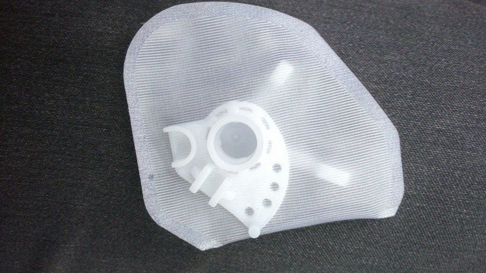

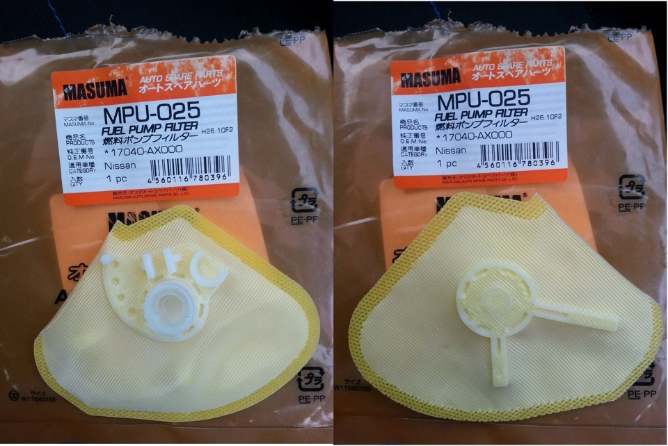

Для енотов есть отдельно фильтры. Masuma MPU-025 и Masuma MPU-025N. Цена в EMEX меньше 200 руб. Есть еще такой Francecar FCR210141. Цена 107 руб.
Я так полагаю это просто сеточка отдельно, а не фильтр. Свою сеточку я просто прополоскал в бензине, она в порядке.
wvxvw
не знаете чем отличаются MPU025N и просто MPU025 ?

Твой фильтр — это белый бачёк снизу полностью (Masuma MPU-025). Он на Тииде такой же. Бачёк запаян и не видно грязный фильтр или в мазуте.
