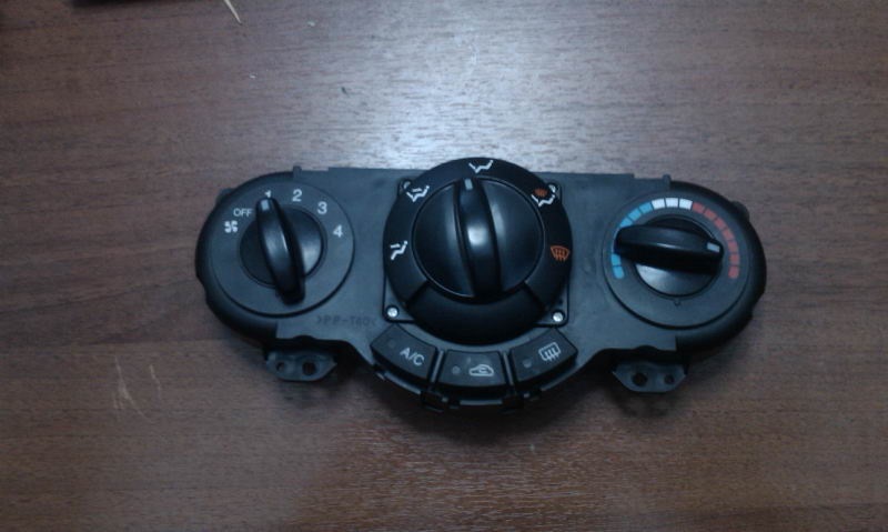

Вчера днем, меня достал блок управления печкой.
Многие знают об этой болячке, и в интернте есть действенный способ бороться с ней, но руки дошли только когда лег снег и установилась отрицательная температура. Было принято решение снять его и самостоятельно перепаять. Снял блок я за 15 минут, не снимая бардачка, благо навык уже есть)) Фото делать не стал, т.к. на лачетти клуб целая тема этому посвящена . Разобрал, и не нашел ничего, что нужно перепаивать( Покачал все детали, но все сидит на месте, поэтому принял решение отвезти мастеру. Мастер за треху разливного и час времени все перепаял(снял старый припой и положил новый). Со слов мастера: Все нормально, только в двух местах микротрещины из-за применения метода сухой пайки.
Вот из-за этих "Микротрещин" у меня не работали кнопки!
Вобщем доволен как слон!

Паял в том году, берешь и кладешь новый припой на старый, минут 15 и готово. После этого кнопки не глючили
у меня похожая беда есть с кнопкой рециркуляцией воздуха, снял занес мастеру, так как моим паяльником можно только дырки сквозные делать, все пропаял.
Перед тем как собирать, проверил голую плату, все работает, собрал, поставил и кнопка снова не работает (((
При повторной ревизии блока выявлена механическую поломку именно данной кнопки, не на плате а на самом корпусе, как устранить не знаю…
Пока нашёл положение в котором она включается, правда не с первого раза, вот так и мучаюсь
Могу только посочуствовать, сначала думал, что глюк кнопок, и решил поискать, но понял, что кнопок таких нет, нужно выпаивать и подбирать по размеру и контактам.
тоже недавно паял )
www.drive2.ru/l/7455701/
Я пытался сам, но потом решил для верности отдать специалисту)
