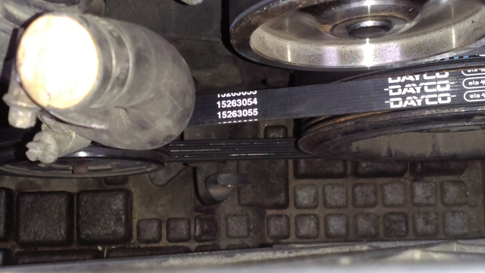

В одно прекрасное утро собираюсь ехать на работу увидел под машиной лужу. Оказалось что потек водяной насос. Был приобретен водяной насос фирмы SALERI, заодно приобретен антифриз. При замена водяного насоса оказались ремни и ролики приводных агрегатов в плачевном состоянии. Были приобретены ремень генератора фирмы GATES и ролики INA 2 штуки, ремень кондиционера был приобретен DAYCO ELAST (самонатяжной) для автомобилей начиная с 2005 года выпуска, при этом был снят натяжной ролик ремня кондиционера т.к. он оказался ненужен. Единственный минус оказался в том что натяжитель ремня кондиционера где крепится ролик (кочерга) не вылазит, чтобы ее снять нужно снимать компрессор кондиционера и еще много всего. Было решено оставить механизм натяжения на своем месте а ролик открутить, при очередном ремонте обязательно сниму все эту дребедень.

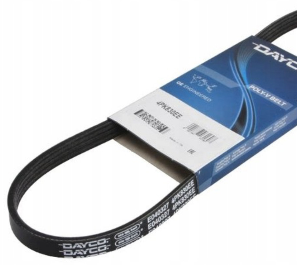

А точно ремень эластичный?
У dayco он в конце имеет обозначение EE.
