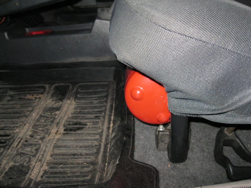

Решил не так давно я перезарядить свой огнетушитель, который достался мне с машиной. Отвез его в МЧС, где мне рассказали, что он барахло и его можно выкинуть. Я спорить не стал и оставил его им в качестве сувенира. А сам озаботился покупкой нового. Почитав в несколько статей, узнал, что в самарах есть штатное место для него под водительским и пассажирским сидением. Два крючка, один из которых каждый видел, убираясь в салоне, а второй скрыт под обивкой в передней части сидения. В Минске в каждой дырке продаются витебские огнетушители МИГ и я уже был готов купить его, пока на глаза мне не попалась продукция Новогрудского завода газовой аппаратуры. Он немного дешевле и поменьше размерами, что для меня было главнее. Разница в цене между 1 и 2 кг несущественная, меньше доллара, поэтому взял ОП-2. Ремень для крепления подобрал по месту, тут индивидуально.
В любом магазине запчастей для ВАЗ предложат их на любой вкус. Если вдруг на подходящей длине будет один или два крючка, вместо ушей — ничего страшного. Крючки меняются минут за 5. По фото может казаться, что баллон торчит и мешает, однако это не так. Его и не видно особо. Закреплен он там достаточно жестко, не болтается и никаких предпосылок к тому, что он выпадет нет.

Жалко нет фотки где он к полу крепится и где прорезать ковер. Сам знал что так должен крепиться. Но то что крючки под ковром не знал
Не ковер, а на сидении дермантин
DrNeKTO
Смотри последнее фото внимательнее
Понял понял
