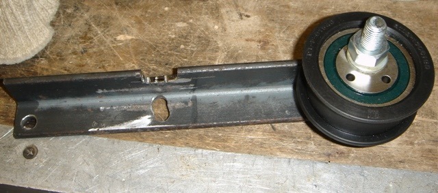

для бОльших, угла огибания и площади сцепления, ремня навесного на шкиву генератора
из потребных материалов:
— ролик натяжителя от восьмёрок, вроде, "старого образца", с дыркой под болт не по центру
— кусок проката стального уголка 30мм
— 2шт. шпильки длинной около 80мм, взамен шпилек крепления помпы, штатные коротковатые, их надо будет вывернуть и ввернуть подлиннее.
— болт М10 длинной около 80мм с гайкой и шайбами.
— куча гаек и шайб М10 и М12, используемых в качестве втулок-проставок
что важно.2шт шпильки помпы, ближние к двигателю, придётся заменить на более длинные
т.к. плоскости помпы, ближние к двигателю, к которым она прикручена гайками, находятся на разной высоте, то придётся подложить гаек-шайб, чтобы выровнять сампальный кронштейн ролика.
под гайки, притягивающие помпу и кронштейн, придётся вырезать боковину уголка, на фото это видно
под ролик тоже придётся подложить гаек-шайб, чтобы его выставить в плоскость со шкивами коленвала-генератора.
поначалу я хотел на ролик пустить ремень на участке между шкивом помпы и генератора (на фото я снял именн эту траекторию, синий провод для прикидывания длины ремня), но боковое усилие выгибало маленько кронштейн, ремень сильно тёрся о бортик, и изнашивался с риском соскочить вааще нахъ. Так, кстати, длина ремня 1250мм
потом я направил на ролик ремень снизу, на участке между шкивом генератора и шкивом коленвала. Тут усилие получилось направленным вниз, и изгиба не было. Этот вариант и остался. Тут длина ремня 1000-1050мм
такой вариант работает у меня уже около 2,5лет
ролики, к сожалению, живут не особо долго, года полтора: тут обороты раз в 4-6 выше, чем в приводе ГРМ, да и грязь летит. Тем не менее, о том, что ролик хочет на покой, он предупреждает заранее

На сколько сильно натягивал ремень? Как определил что хватит и не перетянул? А то у меня на холодную ощущение что перетянут шум ремня, а прогреется все симптомы пропадают!
подшипники не дохнут? пробуксовки нет? ну, значит, всё нормально, нет причин для беспокойства
Спасибо понял. Подшипники пережили 2 лопнувших клиновых шкива от eldix и один на помпе:) вроде не шумели. Правда на ХХ появляется изредка запах ремня может и проскальзывает.
Очень полезная доработка). Сделал по твоему примеру, благо подходящий уголок был и жена болгарина ). Подшипник генератора должен сказать спасибо )
В чем смысл такой доработки?
бОльший угол и бОльшая площадь огибания, ремнём, шкива генератора. Чтобы не пробуксовывал, и не надо было натягивать ремень "со всей дури"
