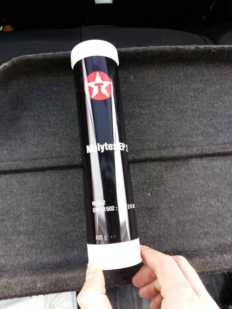

В этот раз маслами и фильтрами не ограничилось. Уже приличное время начало хрустеть при вывороте руля, все дело в гранатах, купил пару новых, будем менять — цена за пару 1000грн.
Спустя короткое время, после замены задних амортизаторов и пружин начала скрипеть задняя левая стойка при езде на неровной дороге, а у нас таких большая часть))) По всей видимости метал об метал трет, что создает очень неприятный звук. Чтоб устранить, купил подушки амортизатора — цена 180грн. Также были заменены отбойники. Скрип устранен.
Тормоза. С недавних пор начала загораться лампочка аварийного состояния тормозной системы. В книге написано, что она загорается при понижении уровня тормозной жидкости ниже метки на бачке. У меня хоть уровень и не опустился ниже метки, но жидкости стало меньше. Поэтому я купил новую жидкость и сразу взял хорошие колодки, из-за насечек на тормозных дисках износ колодок у меня больше чем на обычных дисках и мои уже начинают поскрипывать. Время менять!
Ну и дальше по мелочам, фильтра, масла, тосол — на общую сумму около 570грн. Масла взял всего литр, ещё с прошлой замены осталась литровая банка и чуть меньше половины 4-х литровой канистры.
Ну и наконец-то решили проблему с включением задней передачи, путем регулировки кулисы. Теперь задняя включается без проблем.
