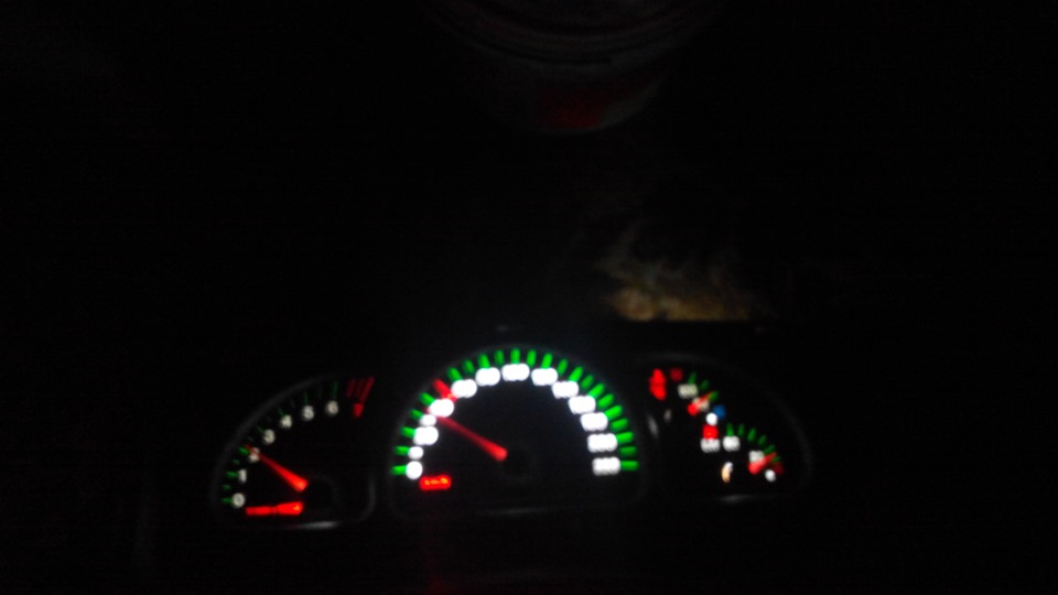

Так вот, много тем уже написанно по поводу разборки, приборной панели, так вот собственно и не стал фоткать этот процесс, там все давольно таки все, очень просто)
Так вот суть в чем, когда была приобретена мною, эта машина, то от предыдущего хозяина, осталось, он поменял цвет в приборке, а именно на синий…Ппц даже стрелки и те синие, в общем все ВСЕ ВСЕ, было синее…По ездил так, пока не надоело, думал думал как же лучше сделать, и решил…Сначала хотел заказать MOMAN накладку, потом подумал уж сильно родого, для этого удовольствия, и вот что я решил.
По читал, в интернете что и как лучше сделать, и нашел статью про рыболовный лак, думаю, а дай попробую, че от там 80р стоит то, сначала хотел просто стрелки в красный по красить, но тут у меня уже азарт по ходу взял, на следуйщий день пошле взял, еще зеленый лак…Ну собственно понесласть)))…
Оцениваем…Там есть фотки пробные, кусок ленты маленький, ))Сссори за качество, "ТЕЛЕФОН"

С обратной стороны шкалы надо было чёрное напыление стереть.
Испрауим, спасибо))

Молодец, круто получилось, а что с подсветкой кнопок?
Подсветка кнопок синяя, с красным))Кнопки эсп перепаял, на красные и режимы на климате, тоже перепаял на красные))

а ты стрелки целиком покрасил?
Нет, только внутреннюю сторону))
А светит так как будто полностью)) диоды просто в штатные места вставил?
Ленту поставил, светит довольно-таки симпатично))
