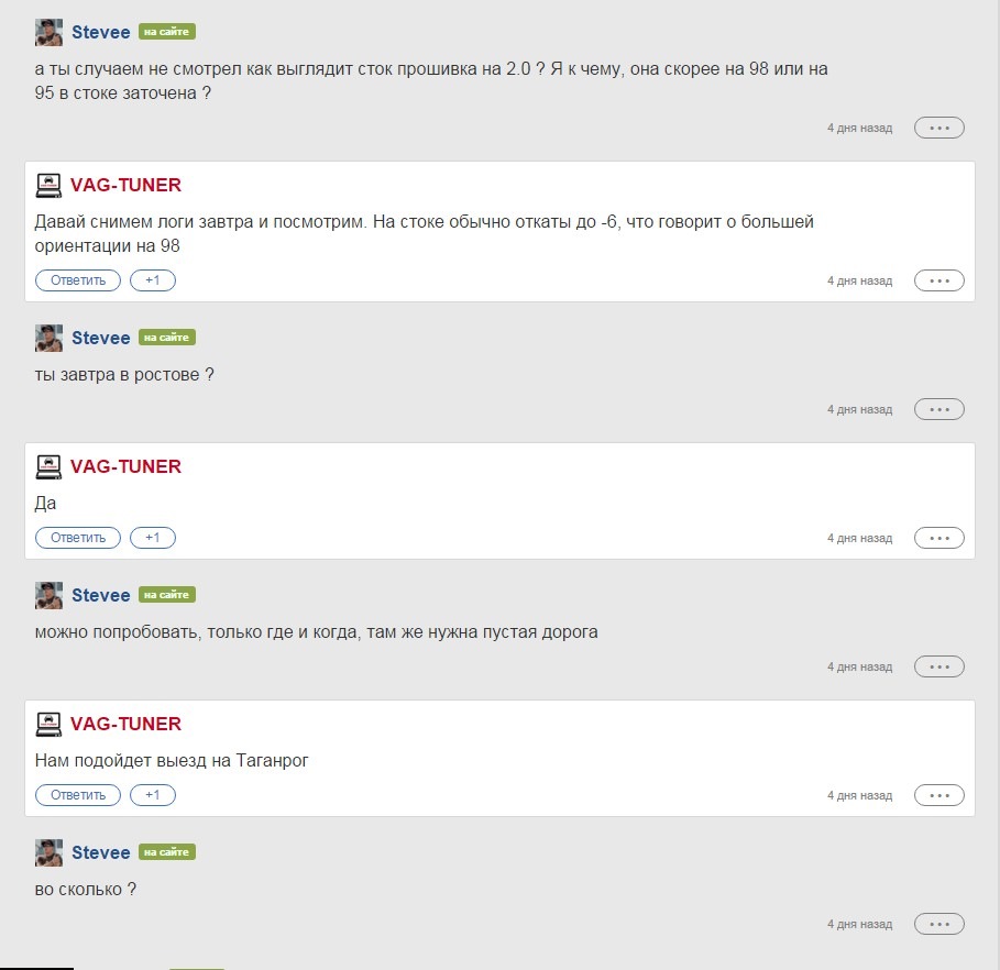

А тут случайно вышел такой диалог:

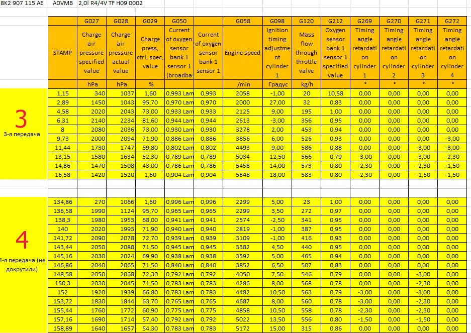

Встретились с Алексеем, пообщались, Прокатились сняли логи, правда на 4й немного не докрутил, упёрся в трафик, ну в принципе это не сильно критично.
Алексей обработал инфу и скинул мне сегодня, вот что получилось:
Напомню 2.0 TFSI gen2 сток 211/350, quattro механика, в баке недельной давности 98 Экто-спорт Лукойл.

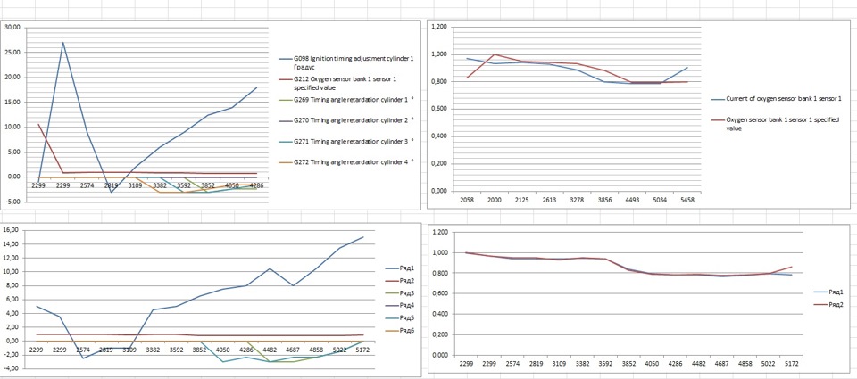

Лично я делаю вывод, что даже на 98 есть небольшие откаты, на высоких оборотах, выше ~4200
Так что, даже 95й не желателен, если заниматься тапковполингом) Так что 95й только зимой, или летом только если нет возможности залить 98й. Я в принципе так и делал, а тут ещё раз это прояснил для себя.

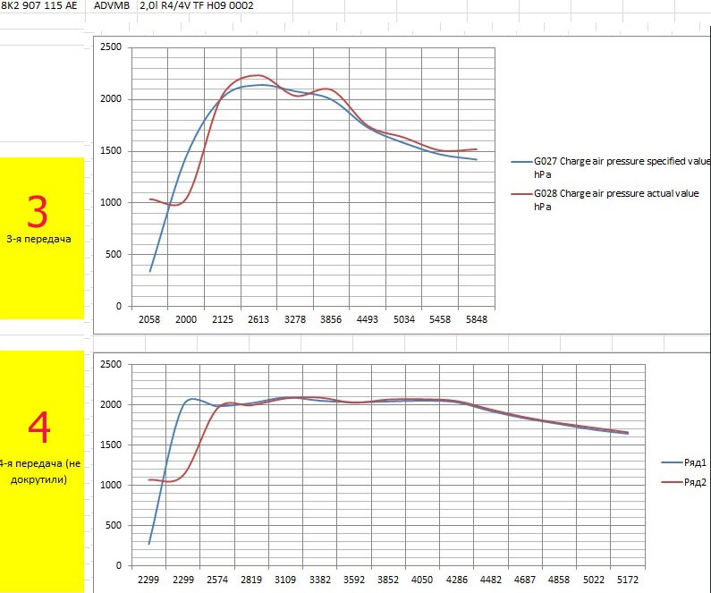

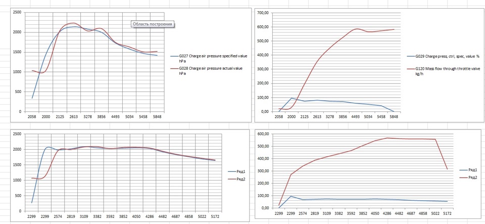

— Турбина в пике один раз даванула 1.23 бара, но в среднем дует 1.05, я честно говоря думал что в стоке 0.6-0.8.
— Так же для себя прояснил что турбина выходит на спул на 2200-2300 об.
— На максимальных оборотах мотор ест 580 кг воздуха в час, если пересчитать, то получается 161 грамм в секунду, много это или мало ? ХЗ
В целом вроде всё в пределах нормы

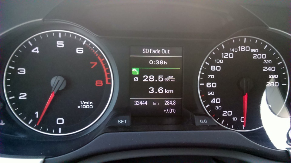

Вот такие в Ростове пробки в час пик, за 38 минут сегодня я проехал 3.6 километра, и так каждое утро (((

161 грамм маловато воздуха. а турбина наоборот почему сток так давит много?
хз, может фильтр ? я его потом поменял, когда делал осеннее ТО
ды не.просто сток же должен 0.7-0.8 вроде. а чип 1+, но там воздуха бы было 200 грамм точно. надо n75 глянуть как работает.
да все кто смотрели, сказали что нормально всё, я на ауди клубе выкладывал логи. 0.8 это у 1.8 вроде
ваг ком пишет 2бара= 1 бар избытка. я бы впуск опрессовал
думаешь гдето утечка ? хм, надо проверить всё
возможно чуть сифонит где то. хотя 161х1.25=201 сила. может и норм
должно быть 211, ладно по весне ещё раз замерю
года, бензин. вполне возможно 10 убежало
да говорят 30 тыс пробега, это только обкатку прошла )

Ты у нас на люблинке не стоял в 8 утра))
ещё хуже ? )
Я бы пешком ходил такое расстояние.
а дальше ? ехать то 20 км
Ааа, я думал всего столько!
да это только самое начало ) Выехал и сразу встрял в пробку
Потом то расход нормализуется же.
и становится 16-17
летом в нормализовался в 13-14
А почему по разным камерам сгорания на разных оборотах наступает "откат" зажигания? Не могу объяснить себе
Больше всего интересно почему во втором так ни разу и не было откатов.
Точто почему по разным на разных, потому что обороты то растут, а цилиндры работают же не одновременно, а последовательно, и откат это уже реакция на детонацию, когда она уже произошла.

интересный у тебя наддув все-таки) к отсечке сваливается до 0,5 бар )
откаты дикие ведь еще на стоке? надо бы замерить с чипом что происходит все-таки…
разве 3 это дикие ? я так понимаю это +/- норма
я про сток и если лить 95й…вполне вероятно если чипануть на 95 прошивку будет всё мягче )
ну да, будет -6, он кстати до заезда это и написал, на скрине видно, . так что видимо по опыту у всех так на 95м
