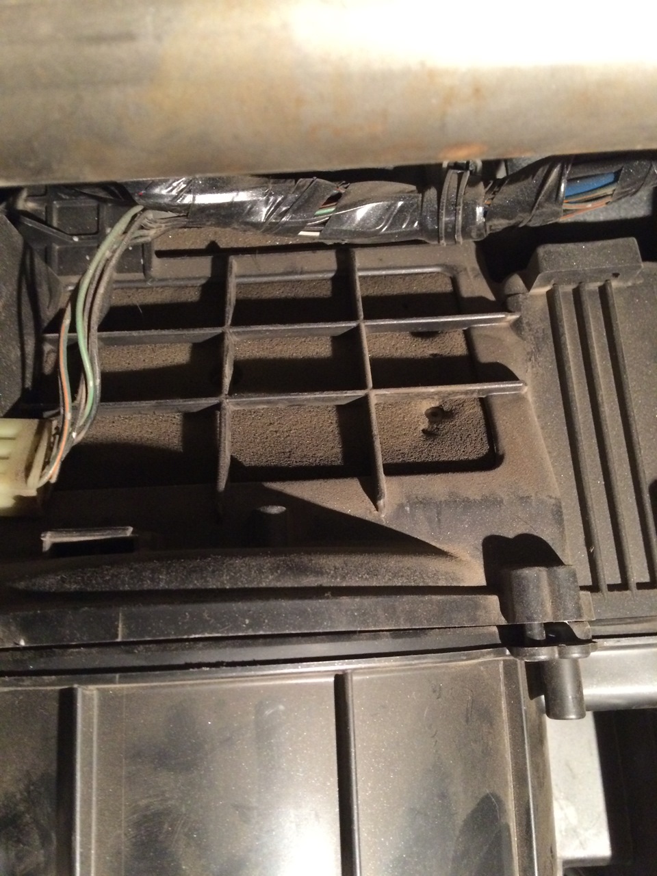

Самое грязное место это заслонка, переключающая режимы забора воздуха салон/улица. Она выполнена в виде пластикового прямоугольника с приклеенной к нему поролоновой прокладкой. На фото
Подлезть к ней сложно, но можно. Особенно, если на пылесосе есть длинная тонкая насадка, как на моем)
Второе по грязности место — сам радиатор печи (в отсеке для фильтра салона, железная решетка с правой стороны) Я выгреб из него больше грязи и листвы, чем высыпают с моих ковриков ребята на мойке. Надеюсь, когда установлю салонный фильтр (с которым тоже не всё так просто), дела станут лучше, пыли меньше, а в машине чище. Но об этом в одном из следующих постов, а сейчас самое интересное.

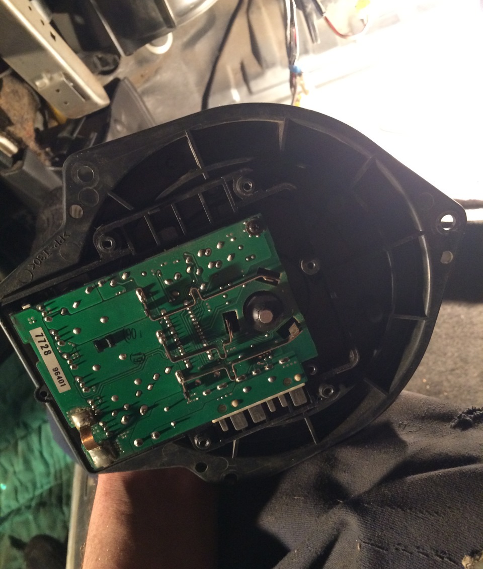

Снять мотор печки оказалось проще всего, 3 болта и он уже в руке вместе с крыльчаткой. Аккуратно отцепил разъем проводов, выкрутив 2 болтика на блоке и чуть приподняв крышку.
Почистил зубной щеткой микросхему, саму крыльчатку, протерев все и подключив на место, — выяснил, что шум так и остался. Это шкив мотора, который от старости и выработки немного люфтит и создает вибрацию.

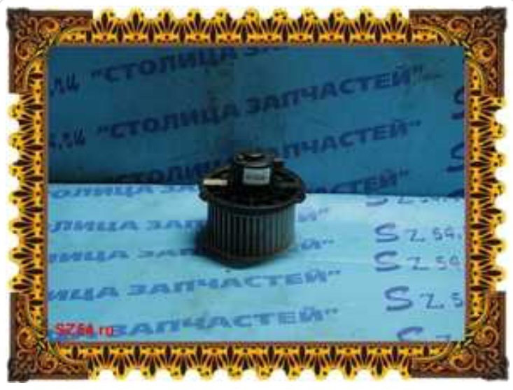

Кто-то писал, что, в принципе, с не большой доработкой, подходит моторчик от ваз 2110, кто-то, что от маркообразных. Видел даже варианты с моторчиком от цифиры. Но что-то колхозить желания не было, а почти на всех форумах люди писали, мол: "Контрактный такой не найдешь! Только в сборе! 13 тыщъ стоит! Лучше колхозь!"
Зашел на пару сайтов разбора и что-то во мне щелкнуло и я врубился) на самом деле, да, найти родной мотор печки на GF1 сложно, я видел только 1 вариант в городе и он совершенно не был похож на мой моторчик, который я достал Оо немного завис, размышляя "чезанах?"
Стал смотреть общий каталог Субару и увидел точь в точь нужный мне мотор с форика! Абсолютно идентичный брат близнец с Subaru Forester SF5 и SG5
Проверил свою печь — может не родная, не GF?! Посмотрел фотки печек машин моей модели на драйве, в Яндексе, на форумах. Все то же самое, 1 в 1. Нифига не понял, чезабред такой, но почему бы и нет?))
Тем более моторов от форика пруд пруди, варианты от 5 до 2 тыс с крыльчаткой, все как надо. Поискал подольше и нашел разбор аукционных авто из Японии, где нужный мне моторчик продают за 1000 рублей. 1000 рублей! Оо
Счастью сэкономить не было предела и я, уже сегодня, отпросившись с работы среди бела дня помчался за мотором) взял мотор от SG5, оставил залог, вернулся в машину, все подключил, проверил, вернулся, рассчитался и пошел слушать тишину в своей машинке)))
Работает идеально, подошел 1 в 1, встал как родной. Короче, полностью взаимозаменяемая деталька! Теперь в машине тихо так, как не было никогда прежде. Кажется, я даже слышу стрелки наручных часов)))

Радиатор который ты чистил через заглушку для фильтра это испаритель кондиционера, а сам радиатор печки находится в центральной части где то в райоде магнитолы… Так на заметку :)
Не знал. Хотя логично, ведь в том же месте под капотом есть вывод для стока конденсата. Кстати, ты не пробовал чистить испаритель спец.средством? Видел видео, где дядька испаритель на мерсе чистил через шланг слива конденсата. Он загнал в него шланг и залил жидкость из балона, зажал шланг на некоторое время, потом отпустил и все гамно полилось вниз. Хочу попробовать, но не видел пока ни средства специального ни чьего-то подобного опыта
Не, не пробовал… Мне проще снять испаритель :))) чем потом не известно какой химией дышать…

У тебя печка нового образца, аля климат, потому и моторчик такой, а на первом фото среднестатистический, даж у меня такой стоит простой без схемы. Так что нечего грешить на запчастевтюхивателей, они ж не знают что у тебя в машине всунуто. Хорошо что разобрался )
Он оно как) буду знать)
Тот мотор что ты нашел первым — от машин с ручным управлением заслонками. У тебя же электронное, на заслонках моторчики. В этом все отличие.
