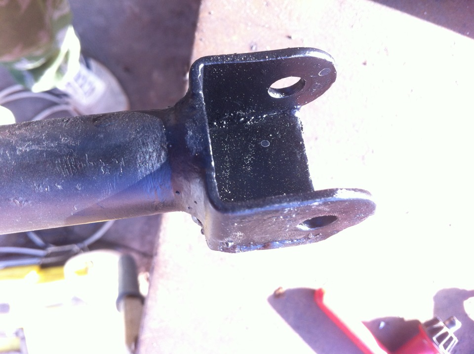

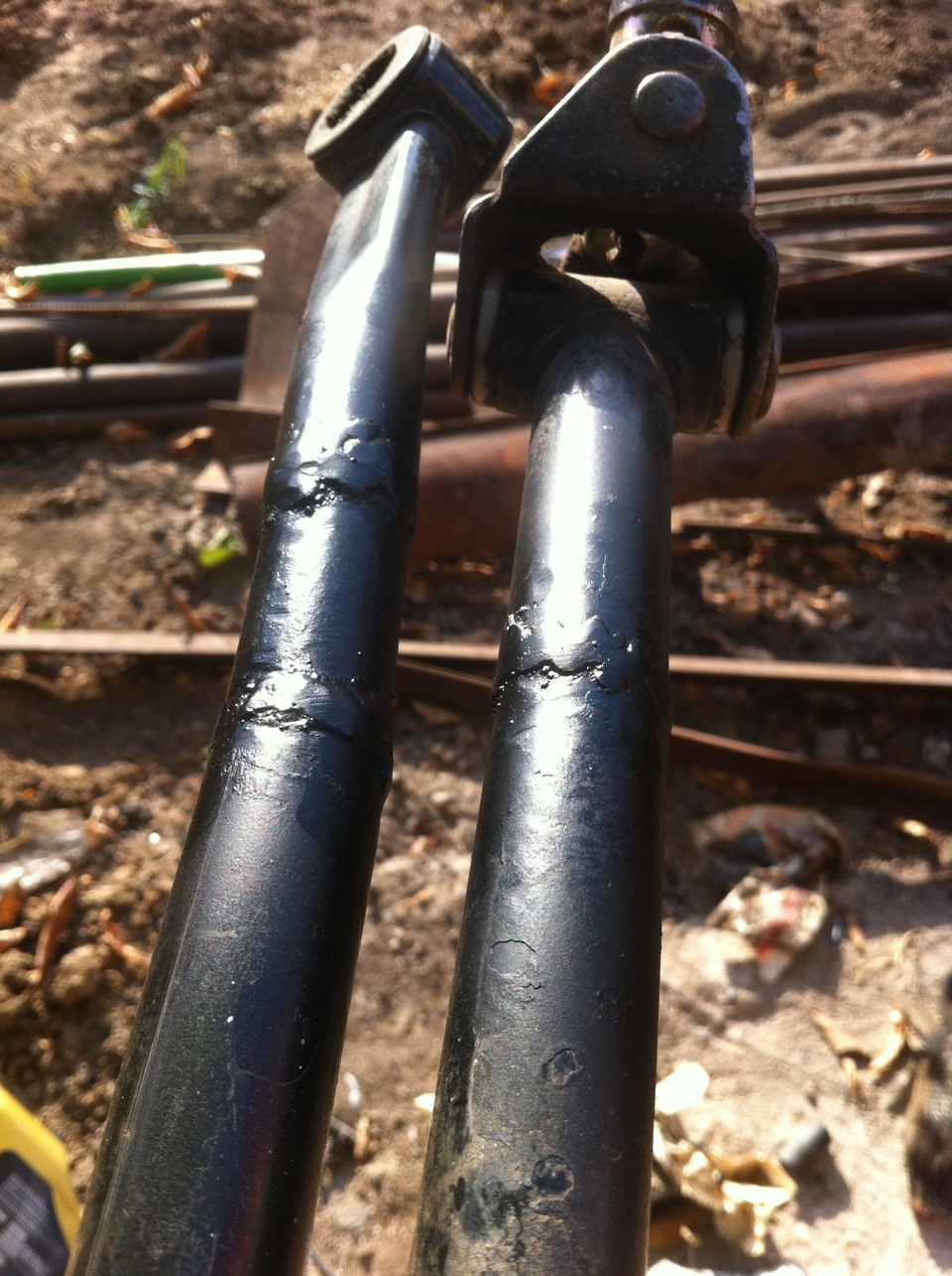

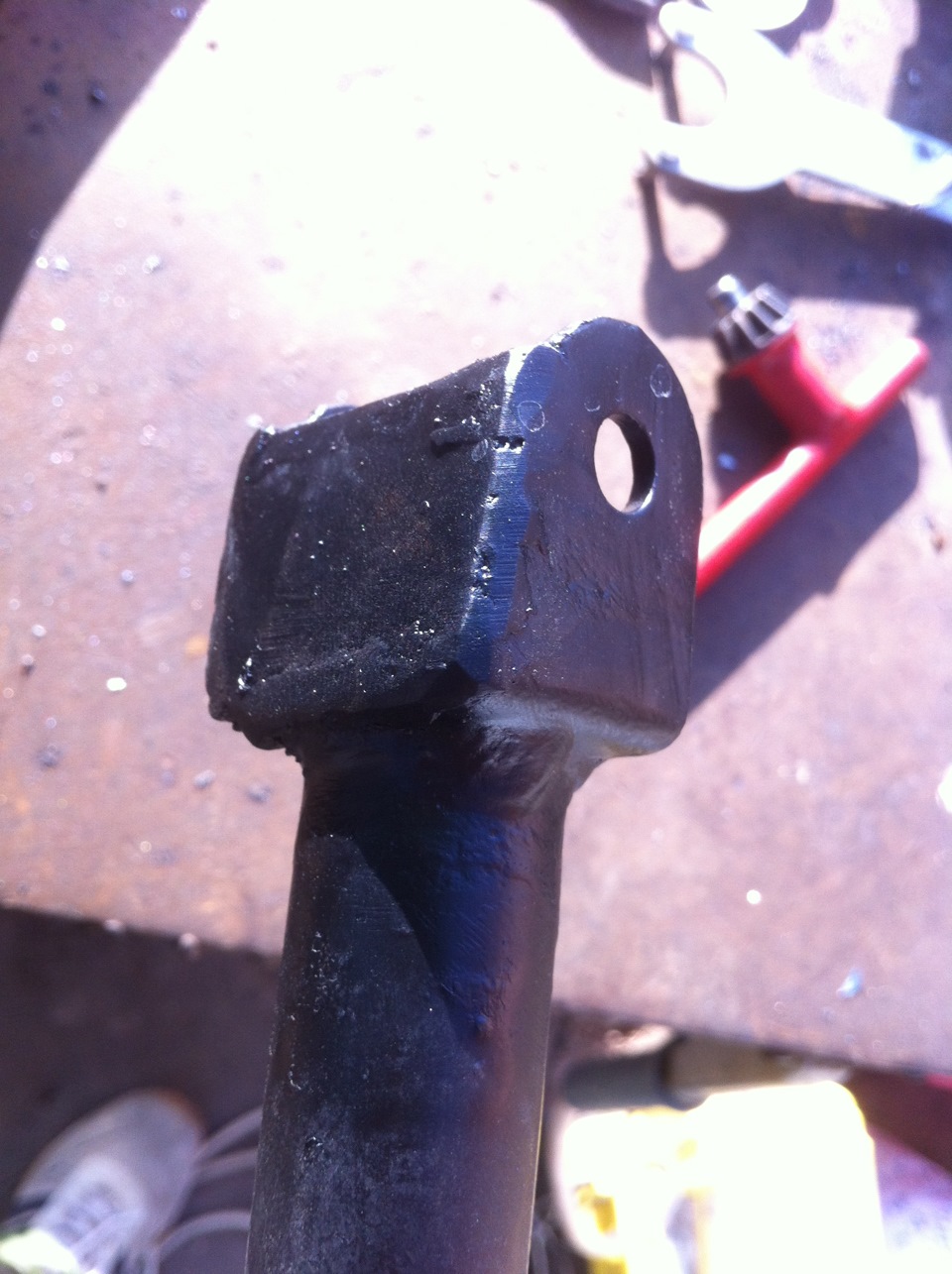

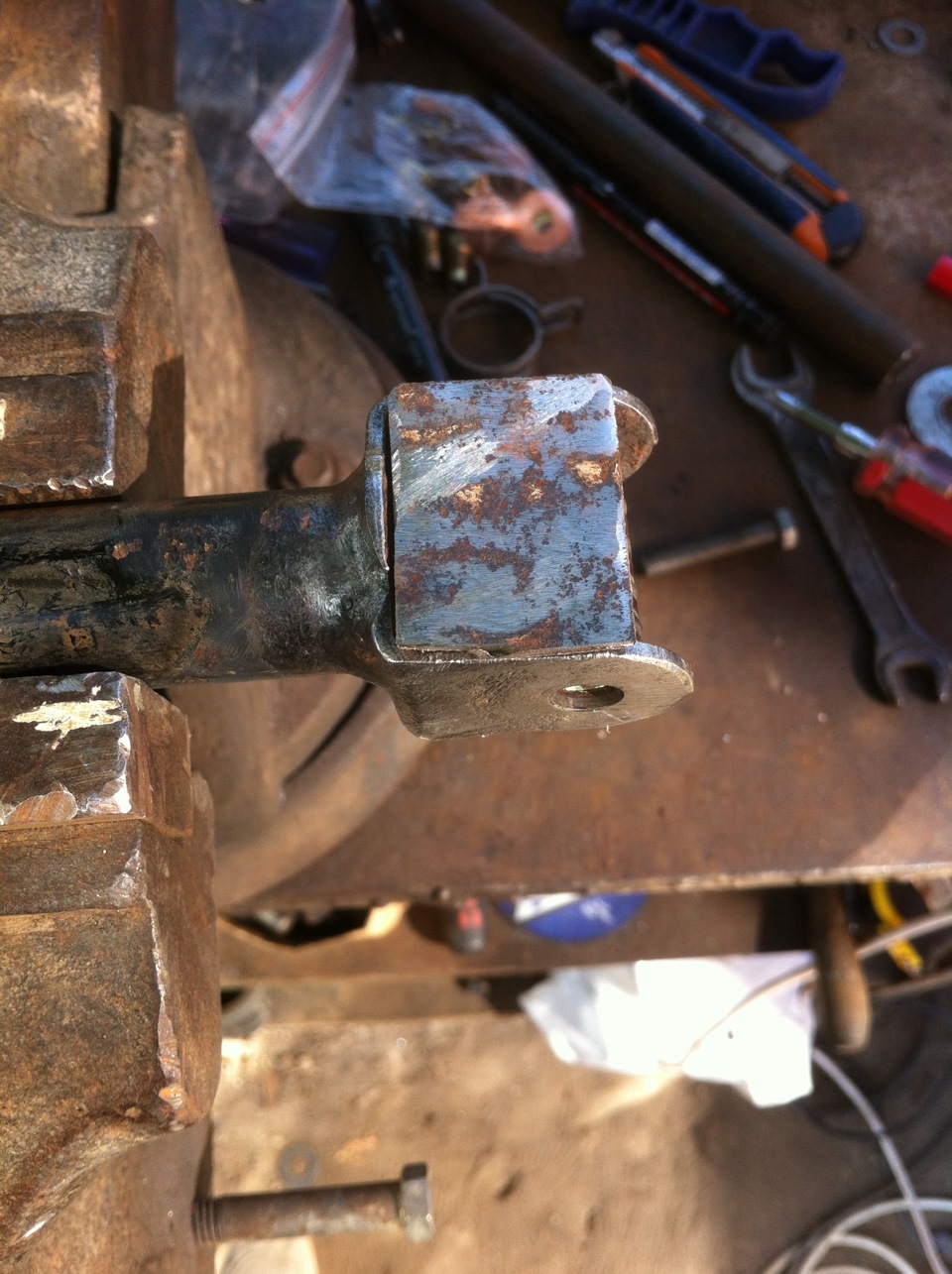

Я знал что можно переделать Д-шные тяги на Б серию но не знал как. Бюджет у меня был очень ограничен, да и Б-шные по длине не встают болт-он. Решил разбираться сам. (Позже я понял — инфы просто 0. По этому решил описать свой случай)
Когда мотор был установлен, можно было начать пробовать. Первое мнение которое у меня сложилось — нифига не получиться. как?! никак. нафиг. надо брать б-шные, эти вообще согнуты по другому…
Потратив вечер, о5 расстроился, дернул пиво и пошел спать. На след. день встал пораньше и решил попробовать еще. = Все реально и все встает. Надо просто понять как их ставить, при свете все видно.

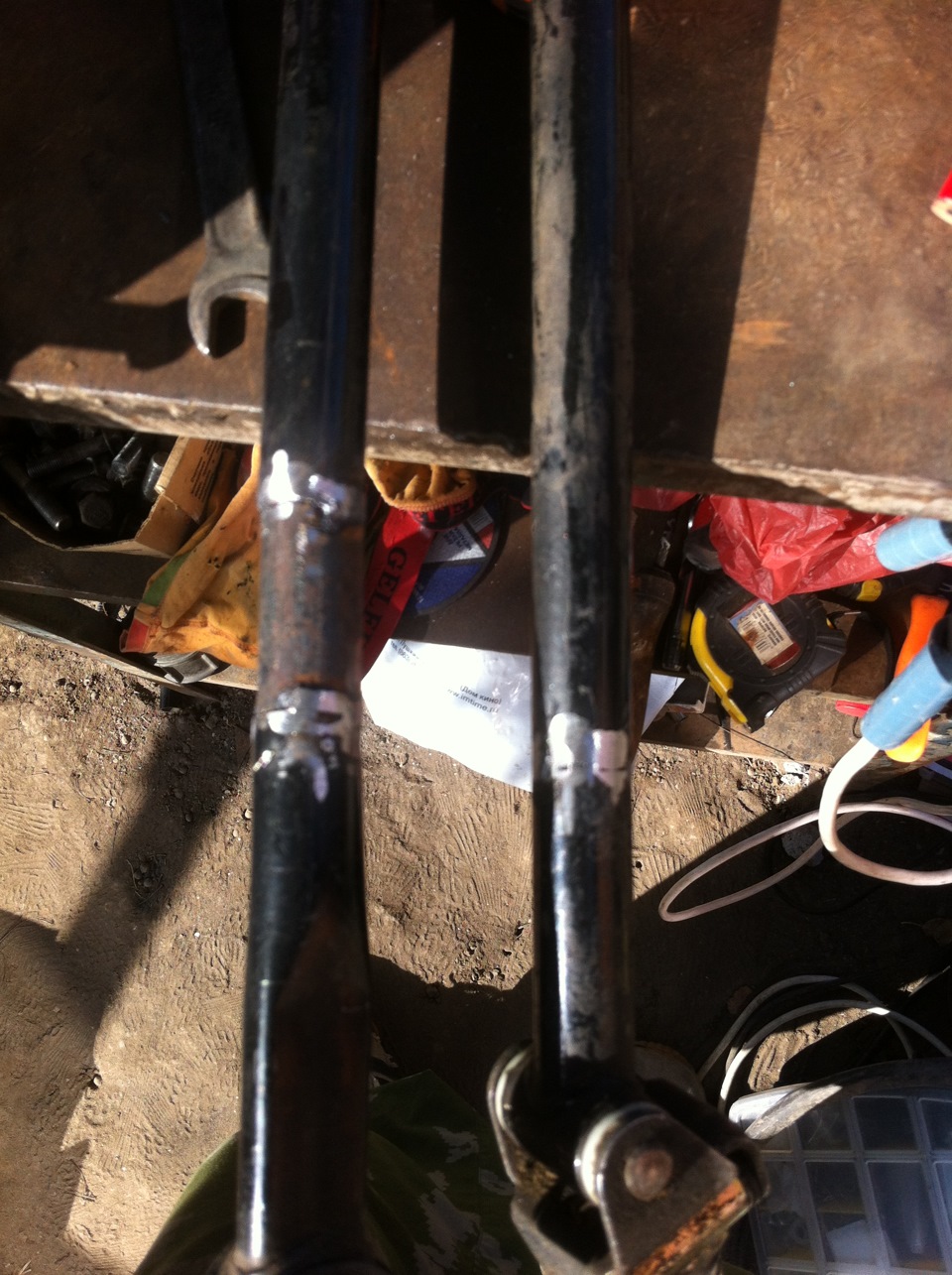

До этого я искал длину тяг, какая она должна быть, мне даже обещали померить, но так и не дали размеров, сделал все по месту- все четко)
в заметки телефона записал длину : 75.7 и 79.5 (вроде они ))
Кольцо не переделывал, т.к. не было под рукой резинки такой, заказывать-ждать, да и возиться с этим… кароч. я тупо рассверлил Дшное кольцо (резинку) и моя тяга очень плотно села- меня удовлетворило, пока это решение, потом будет полиуретан, хотя и щас сидит ну очень хорошо.
+ сделал небольшой тюнинх аля spoon.-было подсмотрено у краснодарских коллег по цеху ;)
Далее немного фото.

Разница только в длине?
и мне аля spoon сделай
как два пальца об асфальт ;)
и ведь сделал ))
В чем смысл этой приблуды?
я так понял жесткость
