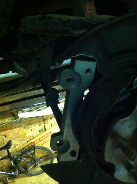

Чтобы написать пост на драйве, нужно взять себя за "ленивую жопу". Этот пост посвящу установке двухпоршневых тормозов назад с вентилируемыми дисками.
Что понадобится:

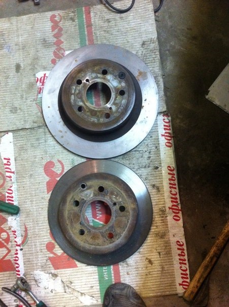

1. Тормозные диски TourerV задние 2 шт.

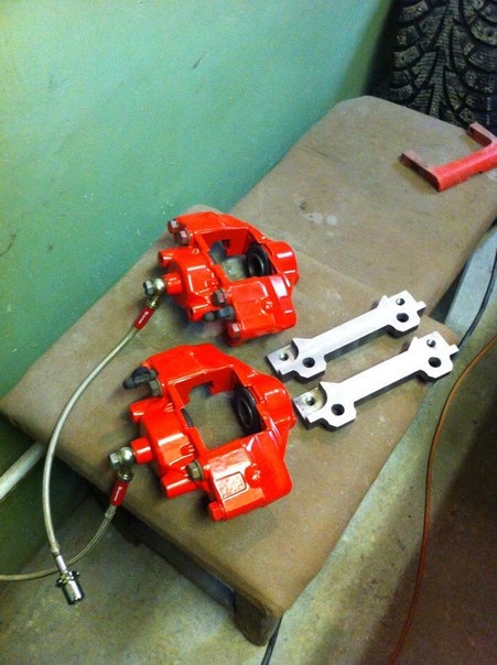

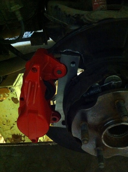

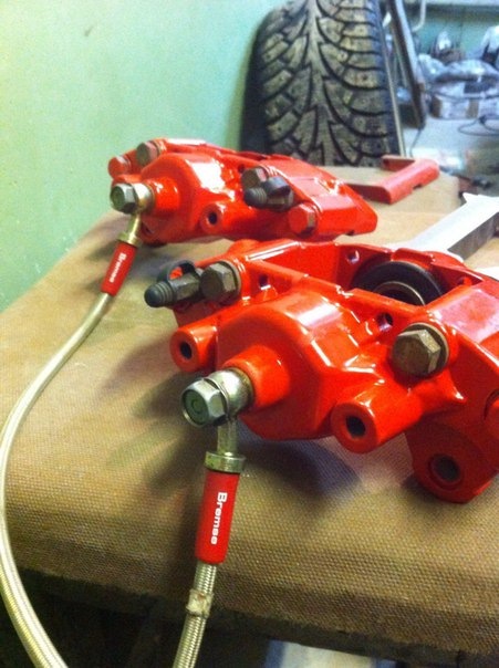

2. Суппорта Nissan BNR32 задние 2 шт.

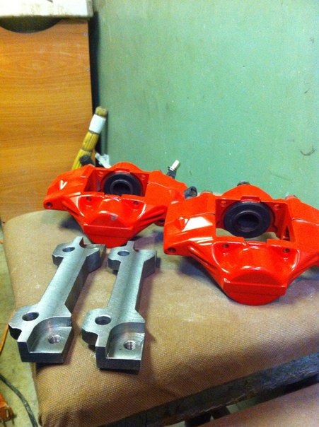

3. Проставки из поста www.drive2.ru/l/3804843/

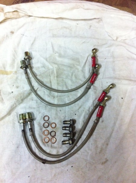

4. Армированные тормозные шланки по желанию.

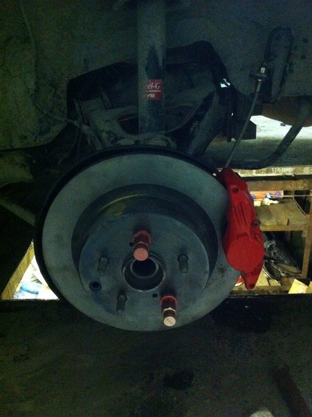

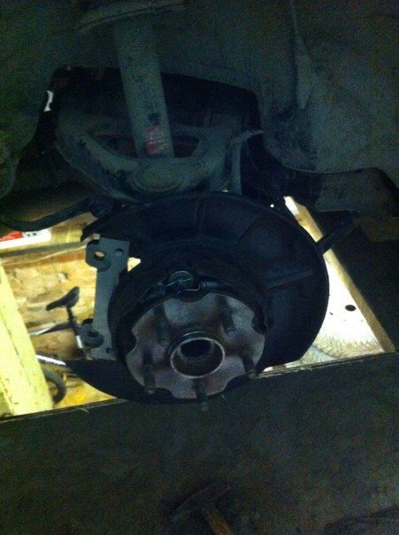

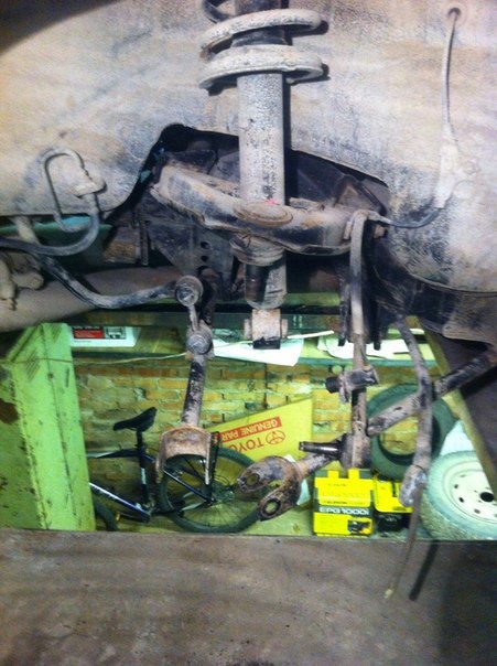

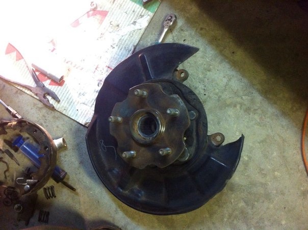

Я взял задние ступицы в сборе чтобы не было проблем с кожухами. Далее всё как в ЛЕГО, снимаем старую ступицу, одеваем новую, прикручиваем проставку и на неё суппорта, подключаем подачу тормозухи и всё готово. Разница в диаметре и толщине довольно таки внушительная.

Иван, привет. А из какого металла проставки точили, моя из какого то мягкого сплава пошла трещиной, надо переделывать . Тот чертеж который в ссылке корректный, его можно использовать для выточки на турбовый задний диск?
Привет, чертеж корректен 100%. Можно ст20, запечь и цинком покрыть, либо 40х13, крепкая нержа, либо д16т
Что надёжнее
Д16Т
Понял, благодарствую!
Gr1nD

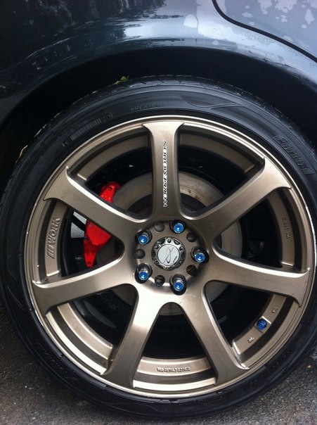

А сзади какие тормозные колодки стоят ?
Родные от бнра32
А то я вперёд типа керамику фрикшн взял, а назад таких и нет
Не парься
Конфиг по тормозам как у тебя, вполне себе ничего тормозит.
Хорошая обновка.
В RX8 в стоке тоже получается похожая картина с задним суппортом и диском, но тем не менее даже на стоковых тормозах на кольце вполне безопасно и предсказуемо работают тормоза.
Вся замена из-за желания сменить скорбный механизм, в котором постоянно закисает направляющие
а зачем такой большой диск, если поршня давят только на половину плоскости всего?
Чем больше диаметр тормозного диска, тем проще его остановить суппорту, так как скорость уменьшается, если двигаться от центра диска у его краю. Попробуйте крутнуть колесо и остановить его, взявшись ближе к центру, а потом взявшись за самый край.
я к тому, что может стоило что-то соразмерно поставить, чтобы вся площадь диска была полезной
На самом деле площадь прилегания колодок 100%, это уже победа. Плюсом забыл добавить, что теперь сзади диск стал не только больше, но и вентилируемый. Вариантов установки 2POT на заднюю ось маркообразных не так уж и много, это бюджетный вариант получается.
Ты поставил на родную ступицу? сам диск, проставку, и суппорт?)))) или ступицу менял ?
Ступица и тормозной диск от турер В
