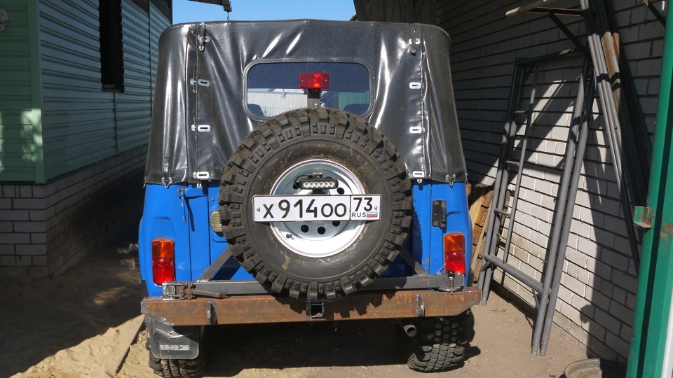

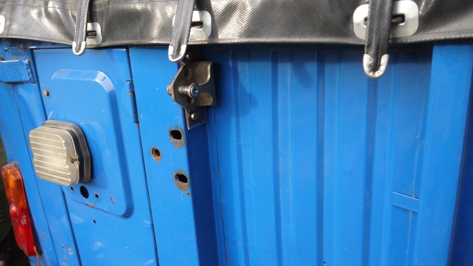

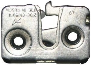

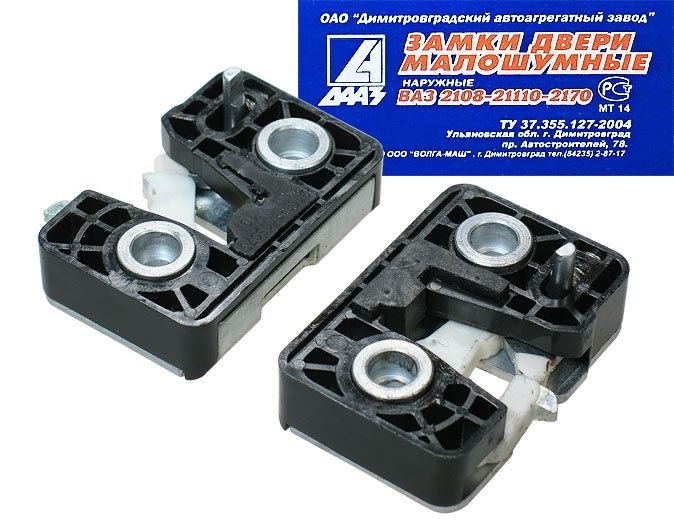

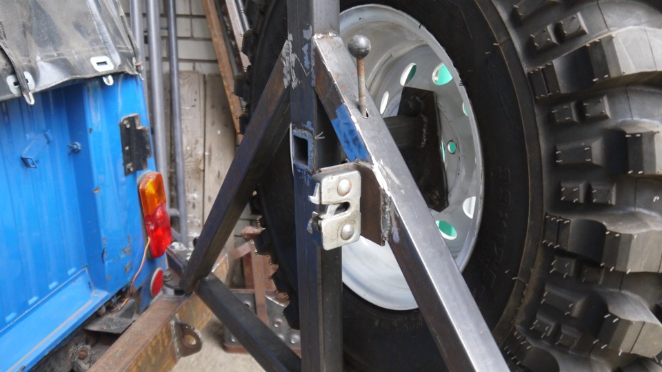

Поставил замок от двери ВАЗ, и тяги к нему.

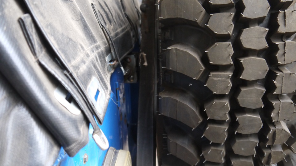

Теперь люфты запаски намного уменьшились.

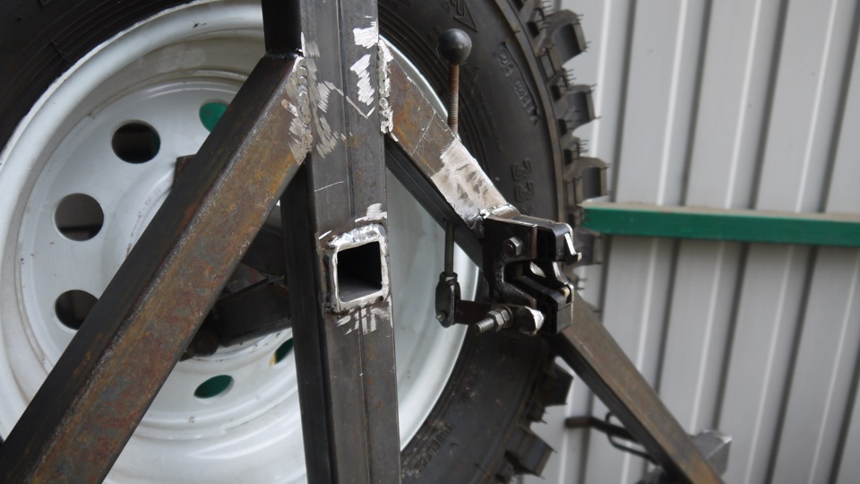

Тяга для открытия проходит через профиль. Пришлось делать "коромысло", так как по другому до шпинделя замка не достать. "Коромысло" сделано просто, к полоске приварена гайка на М8 которая одета на "шпиндель".
Замок открывается поднятием штыря с шариком.
Кто соберется повторить помните, замки бывают с правой стороны авто и с левой. Соответственно в одном случае нужно нажимать на "шпиндель", в другом тянуть его вверх для открытия замка.
Запчасти на фото: 355127
Запчасти на фото: 9140073

Надо ставить через резиновый демпфер этот замок, ибо кузов не жестко закреплен к раме, и есть небольшое хождение. А бампер на раме
там есть небольшой ход, но посмотрим что получится "на кочках"

А замок-то выдержит такие нагрузки на него, все-таки запаска тяжелая?
Пока не знаю, он нужен избавиться от люфтов. Сама нагрузка калитки устроена на угол, где стоит запор от Камаза и поддержка.
Да, это и понятно, что для того, что бы люфт убрать. Я говорю про то, что у замков стенки тонковатые и вот эта "трясучка" самой запаски их и разобьёт, но может и нет… )) А так, данная система, мне очень даже нравится! Так, что, как говорится:" Будем посмотреть! " ))
PAV42
Так если разобраться и дверь не лёгкая, особенно на 08.
да, не успел дописать
slesar1965
Запаска с калиткой все равно потяжелее будет )) Ну а так, сама конструкция мне очень нравится.
