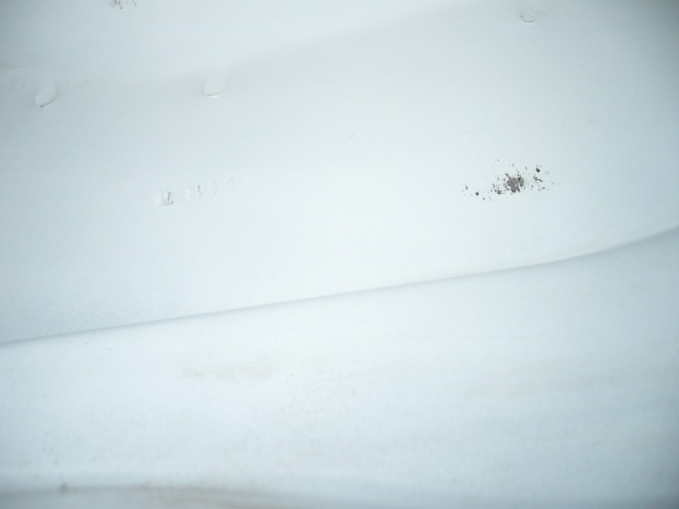

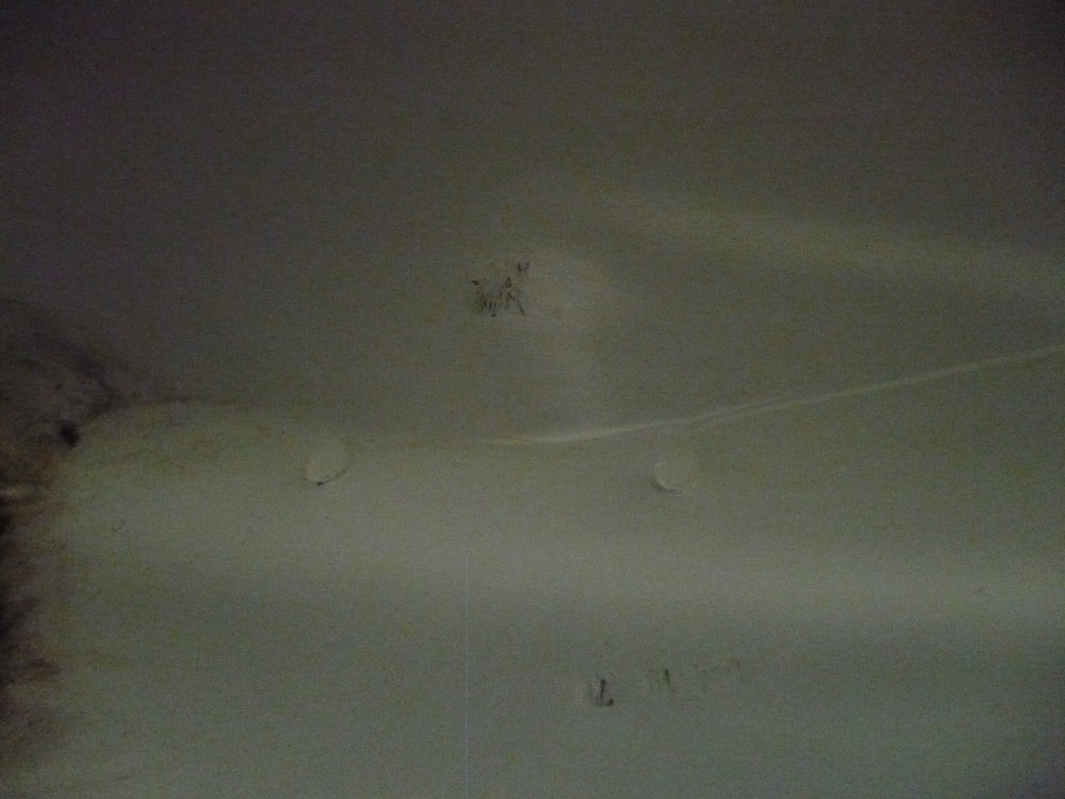

Как и предполагалось потёртость есть

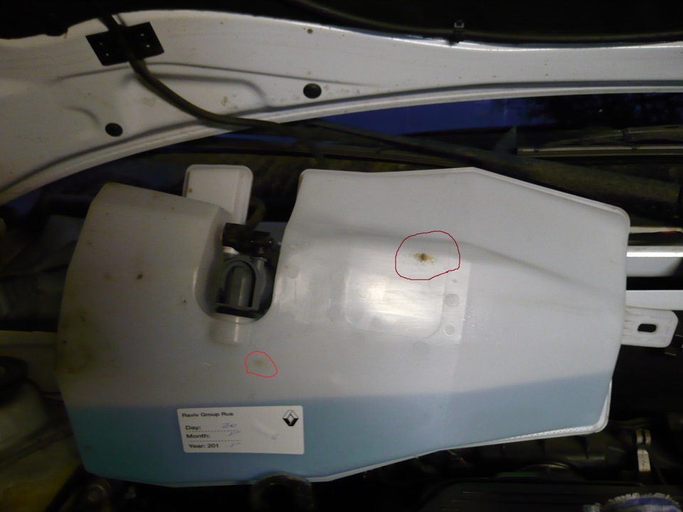

Трёт бачок вот этими местами

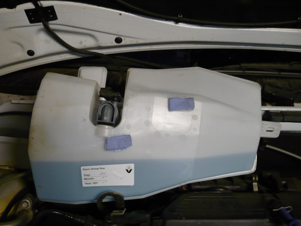

Наклеил вспененный полиэтилен

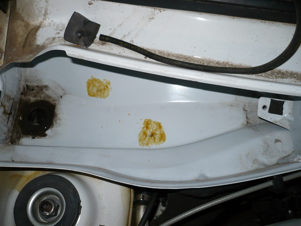

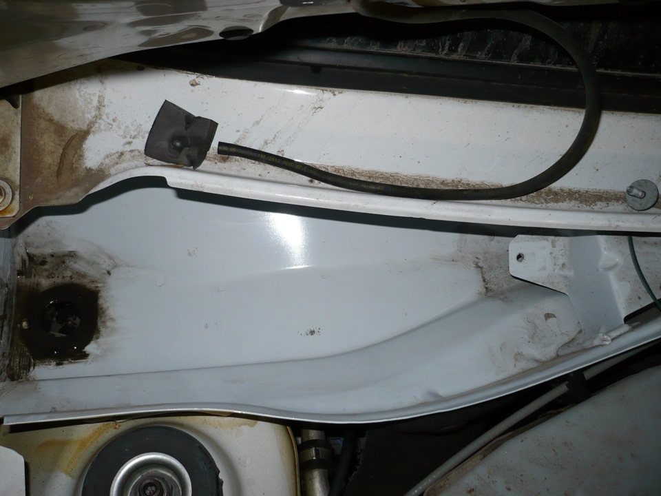

Потёртости замазал мовилем
весной подкрашу . Всё переделал, наклеил на кузов, где места потёртости !

Я краски фиганул, какая была и лист пенополеуритана кинул.))) Не эстетично, зато практично)))
Что значит не эстетично, кто-же там что-то разглядит ))) ! ? В данный момент нет возможности подкрасить, весной всё переделаю, покрашу и на места потертости наклею что-нибудь, так правильнее будет )))
Я виброизоляции куски прилепил. Там с одной стороны смола. Рже кердик! 😈
Да наверно не имеет значение что клеить, главное клеить надо на сам кузов ))).
Я тоже потёртости мовилем обработал. А бачок снизу обклеил весь виброизоляией, только снял с неё алюминиевую фольгу. Ничего не трёт не вибрирует. Бачок теперь как приклеенный. :-)
