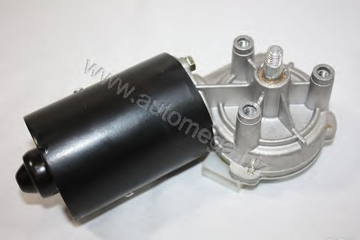

Всем привет, из-за отсутствия смазки в трапеции дворников её поклинило и сгорел мотор и зубья слизались…
Оч долго игрались что б её разобрать и все-таки смазать.
Пришлось покупать новый мотор, так как б.у. дорого предлагали и не факт, что там не такое же состояние как у меня, а оригинал б.у. фольц миннимум 20лет и несколько тонн стертой воды с лобового.
Выбор пал на Делло 3095501191C0, забрал дешево у своих за 328 гривен, сегодня буду ставить.
Всем удачи и следите за трапецией, ато ездить без дворников в дождь не весело…

не так давно, тоже заклинило, только при разборке сорвал резьбу на штоке двигателя, пришлось нарезать поменьше, но пока работает. Ну и мучался с настройкой дворником, неправильно собрал трапецию впопыхах, долго не мог понять
я досихпор мучаюсь
посмотри на сами штоки правый и левый разные, у одного изгиб под жабо идет, это на пасажирской стороне, у меня проблема в этом была
гляну, но у меня походу мотор с трапецией неправильно подружили)
может болт пережал и резьба слизалась, мне пришлось плашкой на 5 нарезать меньшую
Я вроде как где то слышал что 2110 моторчик к нам подходит?
там колхозом надо заниматься))
а тут недорого готовый вариант
Если так то да, проще купить родной.
