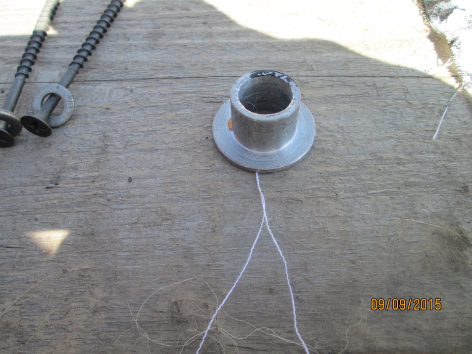

нашел на просторах форума как отремонтировать тнвд своими руками вот ссылка www.vistaclub.ru/forum/viewtopic.php?t=1013850
все делал так как там написано вроде получилось со второго раза. перед тем как устанавливать на авто проверить нужно под водой и под давлением, я проверял 6 атмосфер давал.

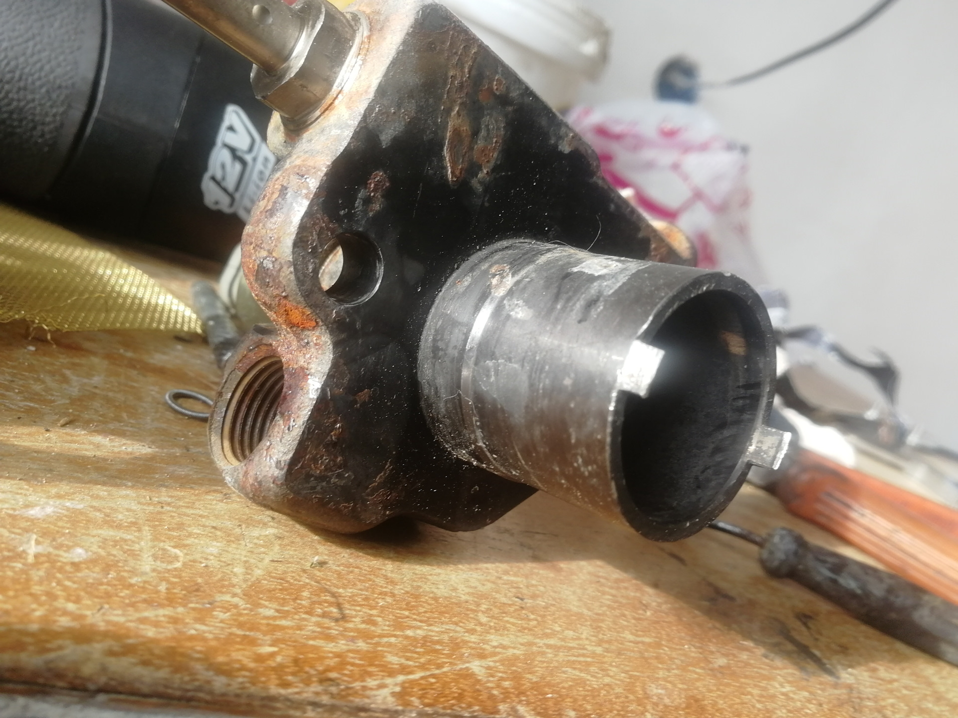

Вопрос знатокам)Усики на тнвд 4мм, которые держат поршень.Если усики пришлось укоротить на 1мм, так как один обломился.Теперь оба усика 3мм.То есть поршень будет сидеть на 1мм (может чуть меньше)глубже.Повлияет ли это на нормальную работу насоса?

а почему со второго раза? Какие-то нюансы? Или не держало?
нюанс был, в выточенной шайбе. ее высота по чертежу 11,9 это много, сразу надо минусовать 1,5 мм (я отпилил болгаркой) и сам колпачок нужно обточить снизу 0,5мм . когда все собираешь шайба+колпачок ( установить без клея для примерки ) вставляешь плунжер до упора в низ, и он должен встать так что бы верхний край колпачка недолжен доходить до края плунжера.
