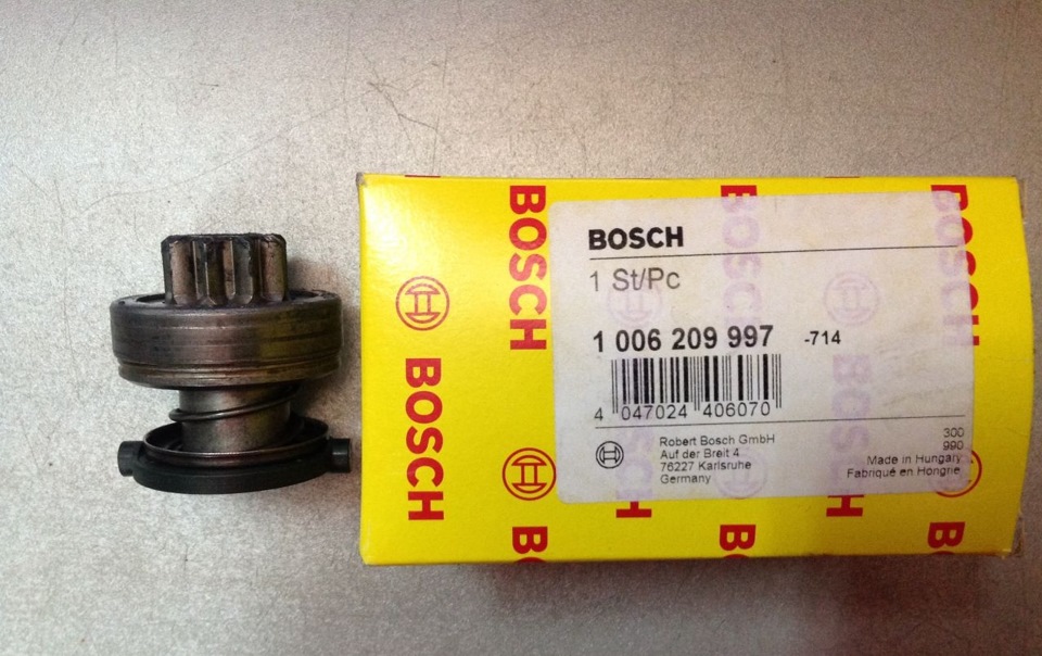

Всем привет!))
Сегодня с утра поехал на работу, по пути сделал остановку, заново завожу, стартер крутит легко, но маховик не цепляет, думаю "Приехали("В ближайшем сервисе скинули стартер( ох и проблема его снимать оказывается))))диагноз подтвердился, сейчас сижу, заказываю бендикс)
Теперь информация: у меня стоит стартер Bosch 1005831127, разобрал, бендикс бразильский ZEN 0745 (еще на нем были цифры 180913 но это не так важно).Экзист мне выдает аналог оригинала Bosch 1 006 209 997 а Автодок выдает Bosch 1006209686.Разница в цене почти в три раза)))Размеры вроде одинаковые, думаю взять тот, который Экзист выдает.
