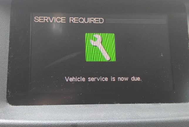

Недавно на дисплее стала появляться надоедливая надпись "Vehicle service is now die". Предупреждает, что пора ехать на сервис.
Поискав информацию на бескрайних просторах интернета обнаружил, что в принципе ничего сложного в удалении этой напоминалки нет. Достаточно повернуть ключ зажигания на одно положение (при этом аудиосистема должна быть отключена кнопкой "OFF"). Далее зажимаем и удерживаем кнопку "INFO" и при этом поворачиваем регулятор громкости против часовой стрелки до тех пор, пока не появится скрытое сервисное меню.

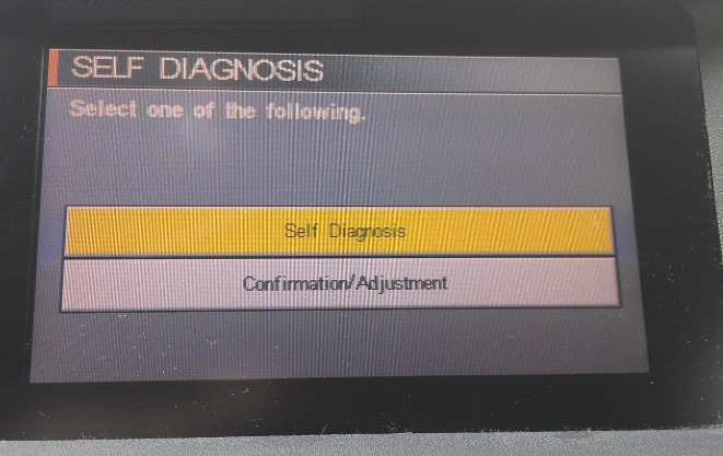

Немного поснимал процесс стирания:
Выбираем нижнее меню "CONFIRMATION / ADJUSTMENT" и далее меню "SERVICE"

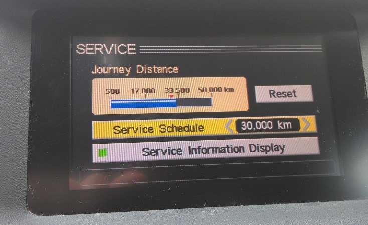

В появившемся окошке жмем "RESET"
И все, дальше продолжаем наслаждаться ездой, сервисный ремайндер очищен :)))
