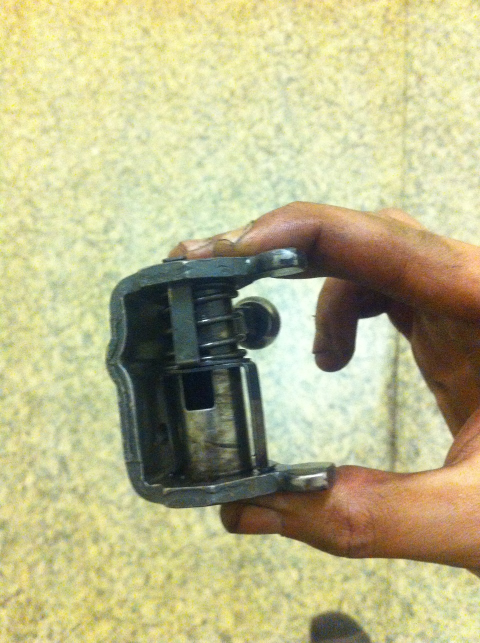

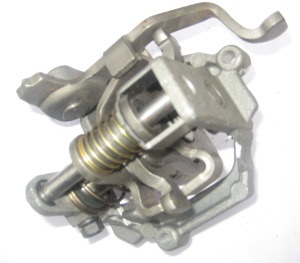

Всем привет. В общем в прошлой записи был показан механизм переключения передач со сломанной коробки. Точно так же как и автора отчета (ссылочка: sirdiggi.blogspot.ru/2013/09/085-chl-golf.html). Это означает, что рычаг переключения передач в салоне в нейтральное положение не вставал сам. Цена оригинального механизма достигает 6000 руб.
В отчете автором было найдено решение данной проблемы. И я этого придерживался. Но когда зашел в магазин ВАЗ и увидел цену жигулевского механизма переключения (1600-1900руб) — я начал искать дальше, что нибудь похожее, т.к. ремкомплекта я не нашел (и по ходу его не существует). Просто посчитал, что не рентабельно отдавать почти 2000 руб. из-за одной пружинки.
На ВАЗовском механизме пружинки — тоже слабое место. И тоже они ломаются. Начал искать в Гугле, чем спасается рядовой владелец жигулей. И единственное, что нашел — что подходит пружинка крышки радиатора ВАЗ 2101-07. Взял две штуки (цена за штуку 100 руб.). Будем надеяться — что пружинка сделана качественно.
Дальше начался процесс извлекания сломанной пружинки, при помощи плоскогубцев и какой-то матери. Спустя некоторое время мучений удалось извлечь.
Ну и потом начался процесс внедрения новой пружинки, при помощи, кстати тех же плоскогубцев и той же матери.
И половина дела сделана. Да действительно сходство большое (и диаметр пружинки, и толщина металла, и количество витков).
Потом, проделал повторную процедуру с другой пружинкой. Но уже быстрее. На все-про-все у меня ушло 4 часа (с перекурами, с перерывчиками на пиво и т.д.). Окончательный результат на последнем фото. Пружинит как должен. И будем надеяться, что это надолго.
Небольшое резюме: на самом деле никому не желаю конкретно такой поломки, т.к. иметь дело с этими пружинками — геморрой еще тот.
Возможно, я скоро соберу коробку…

Да ладно пока все хорошо. Я потратил 200 руб и 4 часа времени, и еще литр пива. Так что пока все неплохо и деталь отремонтирована)))
