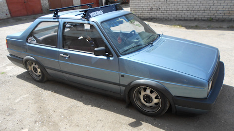

По зёрнышку начинаю точить пневму под джетту. Точнее подготовку воздуха.
Теперь компрессор и ресс будут моноблоком стоять в левой боковине багажника(отлично вписывается)как видно, на баллон приварил кучу всяких ушей и кронштейнов.
Блок клапанов отдельно, под задней полкой.влагоотделитель х.з, вкорячу куда-нибудь по ходу инсталла.
P.s двигаться на стоковом автомобиле-печаль…

ресивер от Камазюки)
что со стойками и подушками?
Лежат.подготовку пока что делаю.не тороплюсь особо)
Стойки сток?
Не. Укороченные
Интересно, буду следить, себе на гольфика подумываю замутить
